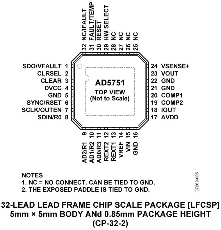

  • 32引脚5 mm × 5 mm LFCSP封装

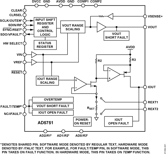

AD5751是一款单通道、低成本、高精度、电压/电流输出驱动器,输出范围可通过硬件或软件编程。软件输出范围可通过SPI/Microwire兼容串行接口进行设置。AD5750可满足PLC和工业过程控制应用。AD5750的模拟输入由低电压、单电源数模转换器提供,对该模拟输入进行调理以提供所需的输出电流/电压范围。
AD5751提供五种可编程输出电流范围:4~20 mA、0~20 mA或0~24 mA、±20 mA和±24 mA;通过配置单独的引脚可以提供四种输出电压范围:0 V~5 V、0 V~10 V、±5 V或±10 V。AD5750可以提供20%的超额输出电压。
AD5751的模拟输出具有短路和开路保护功能,可以驱动1uF的电容负载和0.1H的电感负载。该器件的工作电压范围是±12 V~±24 V。输出环路电压范围是0 V~AVDD-2.5 V。
模拟输出有短路和开路保护,可驱动1 μF的容性负载和0.1 H的感性负载。
该器件的额定电源电压范围为10.8 V至55 V。输出环路电源电压为0 V至AVDD – 2.75 V。
灵活的串行接口为SPI和MICROWIRE兼容型,可以采用三线式模式工作,从而极大地降低隔离应用的数字隔离要求。该接口还具有PEC差错校验可选特性,可利用CRC-8差错校验实现,这在可能发生数据通信损毁的工业环境中很有用。
该器件具有上电复位功能,确保器件上电后处于已知状态(0 V或三态),另外还含有一个异步CLEAR引脚,可将输出设置为零电平/中间电平电压输出或选定电流范围的低端。
HW SELECT引脚用来配置上电时器件是处于硬件模式还是软件模式。

方框图
