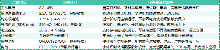

SS8843T 是一颗内置 N-MOS 双 H 桥的驱动器,我们一起来看下它怎么解决上面的坑。
头疼1:多电机驱动占空间,布线太复杂
解法:芯片内置两路 H 桥驱动,一颗芯片就能搞定两个刷式直流电机,或是一个双极步进电机,省去了额外芯片的占位,大幅节省 PCB 空间。同时支持整步、2 细分、4 细分运行,也可通过软件实现高细分,步进电机控制无需额外电路,调试更省心。
头疼2:电机控制麻烦,还要加额外电路
解法:芯片自带简单的并行数字控制接口,支持快衰减、慢衰减、混合衰减三种模式,配合 PWM 控制接口,轻松实现电机正反转、调速、刹车控制。内置 2bits 电流控制,提供 4 个电流台阶,可灵活适配不同负载需求,不用额外搭建复杂的电流调节电路。
头疼3:堵转 / 过流无保护,一烧一大片
解法:芯片自带硬件级的 “三板斧” 保护 —— 过流保护 (OCP)、欠压锁定 (UVLO)、热关断 (TSD),并提供 nFAULT 故障输出引脚。过流保护不依赖 PWM 电流控制的电流感应电路,与 ISENSE 电阻或基准电压无关,可靠性更高;故障触发后芯片自动关断,需排除故障后重新上电或复位才能恢复,从根源避免故障扩大。

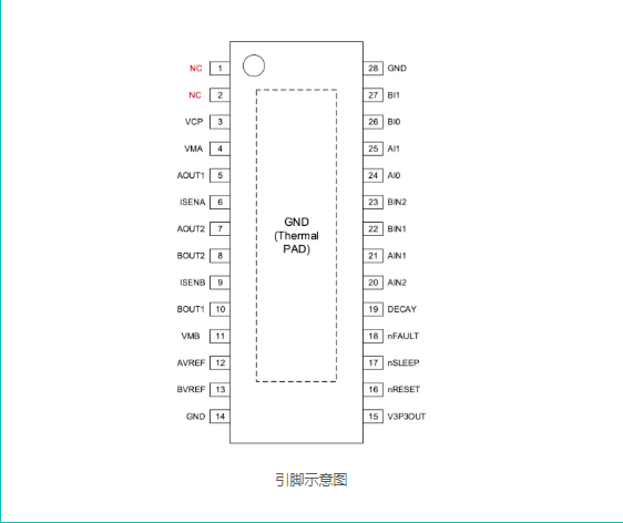

Layout避坑小贴士(干货收藏)
既然要避开坑,画板子时这几点值得留意:
VM 电源引脚退耦:虽然芯片集成了基础稳压能力,但 VM 引脚到地之间必须紧靠引脚放置一个 0.1uF 陶瓷电容 + 一个大容量(如 47uF)电容,不然高频开关噪声容易误触发 OCP。
散热铺铜:芯片底部的散热 PAD 务必打过孔连到大面积 GND 铜皮上。2.5A 峰值电流虽不算大,但散热不做好,热关断阈值可能来得更早。
电流采样走线:若外接采样电阻,走线要用开尔文法,两条线平行行走、差分取电,不然大电流路径上的压降会导致电流采样不准,影响限流精度。
