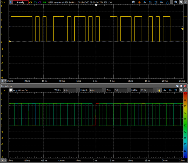

高速SerDes最引人入胜的特性之一是能够从比特流中恢复时钟。因而无需随数据一起发送离散时钟信号。
通过随机切换通用输入输出(GPIO)引脚这个简单的实验,可以说明这一原理。上方的图像显示的是由1和0组成的随机比特流,但开启持久显示并运行一段时间后,会呈现出一个非常清晰的周期性信号。这个周期性信号让我们能够直观地看到GPIO切换的频率,如下方的图像所示。有了这个时钟信息,我们就可以从比特流中提取数据。
图1:(上)随机生成的比特流,(下)持久显示的图像揭示了嵌入数据速率
显然,SerDes内部的实际机制要复杂得多,它利用锁相环(PLL)从比特流中合成时钟,但这个实验表明了边沿跃变对于清晰提取时钟信息的重要性。

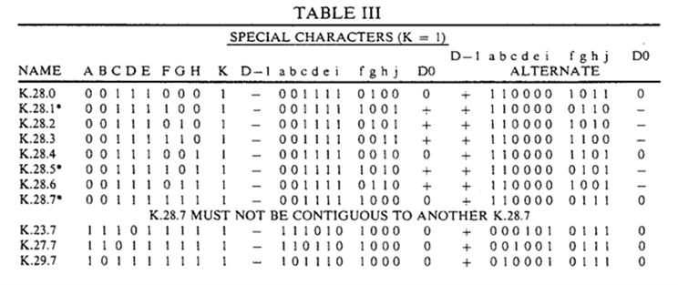

编码
线路编码设计进一步凸显了时钟跃变的重要性。一种流行的线路编码方案是8b/10b(8-bit/10-bit的缩写),它将8位数据映射为10位编码。GMSL2和GMSL3使用9b/10b编码,工作原理相同,但开销更低。
编码采用“运行差异”方法来监控链路上1和0符号的数量,从而帮助确保存在足够的边沿跃变,并在传输线上保持中性的直流平衡。高速传输时,这些1和0符号会对传输线进行充电和放电,导致比特流漂移。
此外,通过了解当前的运行差异,SerDes可以输出编码符号以维持中性直流平衡。该方法还提供了一种错误检测机制,能够检测接收到的编码符号是否违反此规则。对于GMSL而言,这种错误会被视为解码错误。
最后,编码允许发送特殊的控制字符,使接收方能够确定比特流中字边界的起始位置,并与数据有效载荷的起始位置对齐。
图2:IBM的US4486739A专利展示了如何将8位字(ABCDEFGH)转换为10位编码(abcdefghj)

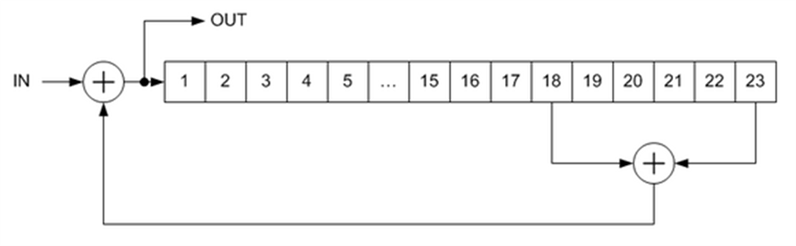

加扰
与编码类似,加扰是一种打乱数据使其看似随机的方法,但加扰程序是已知的,解串器可以执行解扰操作,将数据恢复。
加扰进一步打破了长串的1和0序列。它没有像线路编码那样提供所需的机制,特别是字对齐功能。在正确掌握数据编码方式的基础上,便可设计出稳健的加扰器,使其与编码流协同工作,从而改善链路的直流平衡。
图3:加扰器使用已知的随机模式将比特流移入移出

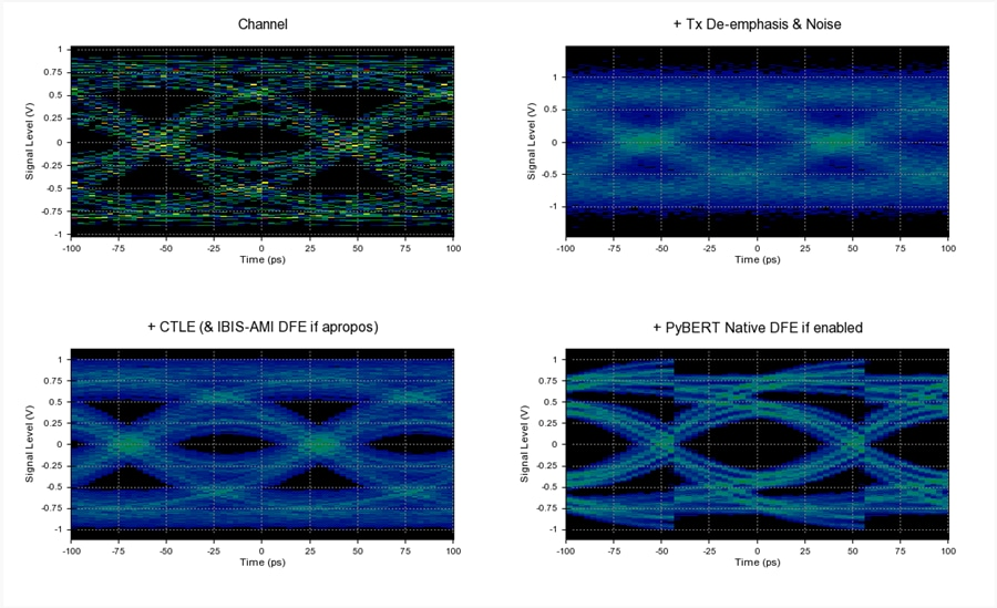

均衡
均衡是SerDes技术中最令人着迷的方面之一,也是GMSL做得非常出色的功能。具体来说,GMSL具有自适应均衡(AEQ)功能,它在有活动流量的情况下会持续运行,并能适应通道不断变化的特性。
一旦生成的理想串行比特流离开IC的安全环境,它就会受到传输通道(由PCB走线、连接器和线缆组成)固有非理想条件的影响。在发射器和接收器上采用一些创造性的均衡技术,可以抵消所有这些影响。对于GMSL2和GMSL3,均衡器架构使GMSL链路能够稳健应对噪声、串扰和反射。
大部分“魔法”发生在接收器端,它利用一种称为“决策反馈均衡”的方法。GMSL接收器可以利用比特流的特性,了解先到的比特,并调整系数以帮助消除符号间干扰(ISI)。未来还会介绍所用的其他技术。
探究这些技术需要非常高端的设备,但幸运的是有一款名为PyBERT的优秀工具。它基于Python,能够模拟SerDes通道,并展示精心设计的均衡方案带来的影响和优势。
图4:(右上)模拟通道上的噪声,(右下)模拟均衡技术对受噪声影响信号的显著恢复效果
