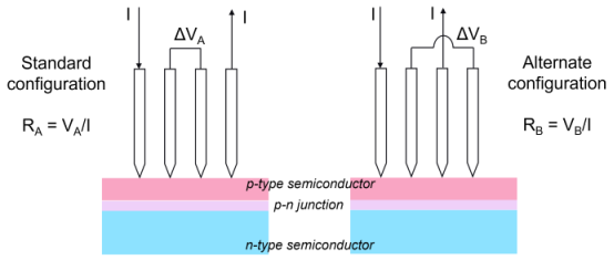

四探针法核心在于电流回路与电压回路的物理分离。四根探针等间距排列,外侧两针通入恒定电流,内侧两针测量电压。由于电压表内阻极高,流经电压回路的电流几乎为零,消除了接触电阻和导线电阻干扰。
薄层方阻计算公式为:Rs = V/I × C(C为几何校正因子)。无限大薄片C约为4.532,有限尺寸样品需根据晶圆直径与探针间距比查表获取校正系数。
双配置测量方法的四探针引脚示意图,该方法通常用于薄膜边缘电流拥挤或需要校正引脚间距变化
探针间距与重复性

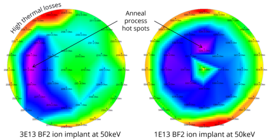

热斑与激光退火不均
离子注入后需热退火激活掺杂离子。退火过程中,晶圆边缘或支撑接触区散热快,形成“冷点”,方阻偏高;局部温度过高形成“热斑”,方阻偏低。激光退火束斑过窄时,方阻分布呈周期性“锯齿”波纹。高密度、高信噪比四探针可检测这一缺陷。某晶圆厂通过600点扫描发现问题后,及时调整激光退火参数,避免器件性能下降。
识别热点和冷点对于检测和解决灯管故障以及晶圆/压板接触不良至关重要,这些问题会导致半导体器件失效

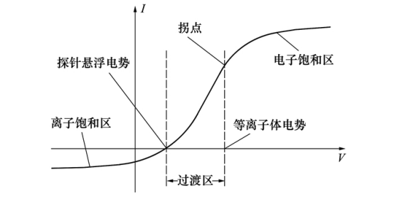

对于超浅离子注入层,测量电流过大会引发结击穿或焦耳热效应,导致方阻测量值失真。通过绘制I-V响应曲线,验证电压-电流的线性关系,可确定最优测量电流区间。
当电流超过一定阈值时,结漏电流开始显著增加,此时应降低测量电流以保证数据准确性。I-V曲线分析能有效识别这一拐点。
I-V曲线
工艺参数验证
I-V曲线分析还能验证探针接触的欧姆特性。若曲线出现非线性拐点,说明接触状态异常,需重新处理样品表面或更换探针类型。

高密度映射能够清晰呈现工艺异常的分布规律。当发现周期性波纹时,往往意味着激光退火的束斑直径与扫描步长不匹配;当晶圆边缘特定位置持续出现高阻区时,则需排查支撑平台位置偏移问题。
