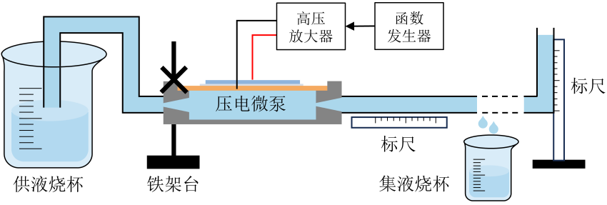

图1:实验测试系统图

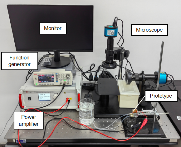

图2:实验测试实物图

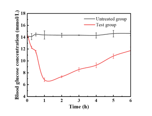

使用3D打印和生物相容性树脂制作无阀压电微泵和微针阵列。正弦驱动信号由信号发生器产生,并经过ATA-2161高压放大器放大后通向微泵样机的压电振子,使微泵正常工作并输送液体。测试了系统的输出流量和压力,使用高速摄像机观测了输出流量的脉动。在动物实验中,向糖尿病小鼠注射胰岛素,观测小鼠的血糖浓度变化。
实验结果:

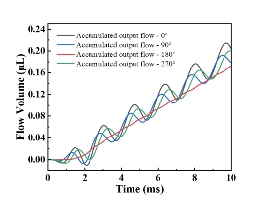

图3:实验结果
实验表明,该微泵在40V、600Hz驱动信号下的输出流量约1.2mL/min,并且输出压力可以满足透皮注射药物的需要。高速摄像机的观测结果证明了异步驱动的双腔并联无阀压电微泵可以产生稳定的全正向流量。动物实验结果表明,器件成功地向小鼠透皮注射胰岛素药物并控制血糖水平。
