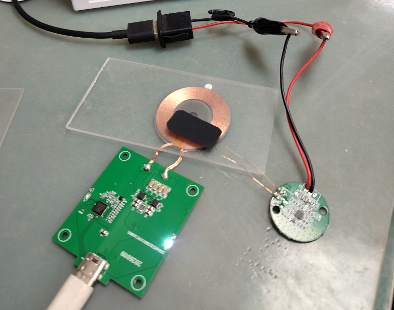

无线充电接收端全波整流:低压大电流场景下的效率利器
在快节奏的智能生活中,无线充电正从“新奇”走向“刚需”。当我们期待手机、平板、笔记本等设备在无需插拔的情况下快速回血时,如何在接收端实现高效率、低发热、稳定输出,成为无线充电方案的关键环节。整流电路,作为交流能量到直流电源的桥梁,其性能直接影响无线充电系统的整体效率。面对低压大电流的应用场景,传统的倍压整流能否满足需求?全波桥式整流又有哪些独到之处?今天,我们聚焦全波整流在无线充电接收端的优势,为你的设计决策提供参考。
一、能量利用率:全波整流效率高达81.2%
无线充电接收端通常输出电压在5V–20V之间,却要承载数安级的电流。全波桥式整流电路利用交流电的正负半周,实现理论最高81.2%的能量转换效率,是半波整流(40.6%)和倍压整流不可比拟的。倍压电路虽然能在不换用高压变压器的情况下获得更高直流电压,但其输出电流受限于电容充放电特性,越大电流下电压跌落越明显,频繁的电压波动更进一步拉低系统效率。相反,全波桥式整流在整个交流周期都参与能量传递,对电流的承载能力和输出稳定性都有天然优势。
二、纹波抑制与滤波成本
无线充电系统对输出直流电源的纹波抑制要求极高,以保障电池管理芯片和后级DC–DC转换器的稳定运行。全波整流输出频率为输入频率的两倍(例如50Hz交流下输出脉动频率为100Hz),相比倍压整流的脉动特性,全波整流的纹波系数更低,滤波电容的容值需求也相应减少。借助适度增大电解电容和配合电感滤波器,就能在维持稳定输出的同时节约空间和成本;而倍压整流为了降低更高的纹波,往往需要更大容量、更高耐压的电容,体积和成本都呈指数上升。
wKgZO2oH2GeAPPI5AAi8m-LpY20599.png无线充接收端全波整流和倍压整流哪个好
三、器件耐压与热管理
全波桥式整流中,每个二极管承受的反向电压仅为输入峰值,无需额外提升器件耐压等级。相比之下,倍压电路中的二极管和电容需要承受多倍于输入峰值的反向电压,这不仅增加了器件采购成本,也对PCB布局和绝缘设计提出更高要求。更重要的是,高耐压器件本身导通电阻往往更大,导致更高的正向压降和导通损耗,热量集中在有限的封装内,散热压力陡增。全波桥式整流则可灵活选用低压、大电流、低正向压降的肖特基二极管或同步MOSFET,极大地降低功耗和温升,为高速无线充电创造更宽裕的热预算。
四、同步整流技术的完美结合
在低压大电流场景下,通过在桥式结构中引入同步整流(用MOSFET替代普通二极管),效率提升可高达10%–20%。同步整流利用MOSFET的超低导通电阻,抑制了传统二极管的压降损耗,尤其适合5V、9V无线快充场合。得益于全波桥式整流的拓扑灵活性,在不改变主电路框架的前提下,加装同步驱动模块即可获得近乎理想的“零压降”效果,进一步凸显全波结构在高功率传输中的可扩展性和改造简便性。
五、方案集成与成本权衡
对于无线充电接收端而言,整流电路与充电管理芯片、升压/降压模块以及保护电路共同构成闭环系统。全波桥式整流在器件数量(4个二极管或桥堆)和PCB面积上略高于倍压电路,但综合考虑功率损耗、滤波器件和散热方案,全波整流往往能在成品成本和可靠性之间取得更优平衡。成规模量产后,肖特基二极管或集成同步桥堆的单价亦将随市场扩张而下降,进一步削减整机成本。
总结
从能量利用率、输出纹波、器件耐压到热管理和方案集成,全波桥式整流在低压大电流的无线充电接收端场景中,都展现出无可比拟的优势。相比于倍压整流的高压小流特性,全波桥式不仅能更稳、更多地“吃掉”传输来的每一瓦功率,还能保持输出的平滑与高可靠度。对于追求极速回血、极致效率的无线充电应用,选择全波整流并结合同步整流技术,无疑是迈向高功率、高可靠设计的最佳路径。你在项目中还遇到了哪些整流方面的挑战?欢迎在评论区分享经验与见解,一起为无线充电效率升级助力!
