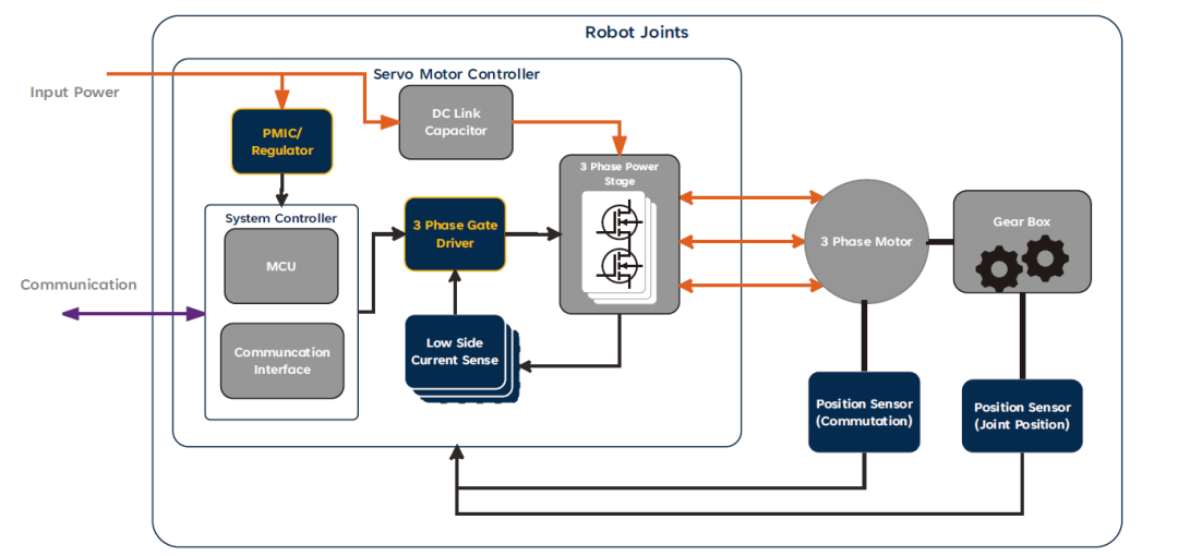

任何机器人系统都离不开一个关键组成部分:可靠且精确的执行器,以满足高层级运动规划轨迹的运动要求。执行器的性能在很大程度上取决于执行器或电机构造、顶层控制固件的配置,以及底层控制电路的效率、精度和可靠性。一个完整的执行器或电机驱动板,其核心组件包括:微控制器栅极驱动器、电流传感器和位置传感器。图 1 的框图展示了一种机器人伺服关节架构。
图1:机器人伺服系统框图
对于感测功能而言,延迟、精度和带宽都是至关重要的性能指标。在磁场定向控制(FOC)中,信号延迟与测量误差会导致转矩纹波增大,进而影响运动的平滑性,并降低电驱动系统的效率。高精度的电流与位置感测功能,则有助于实现运动更平滑、重复性更佳的控制效果。在低边感测应用中,电流感测放大器的带宽和建立时间会限制开关频率。而提高开关频率则可以带来双重好处:一方面可降低电流纹波,从而减小转矩纹波;另一方面,允许采用容量更小的直流母线电容,有助于缩小电路尺寸、降低实现成本。此外,若控制环路计算能力允许,更高的开关频率还可提升控制频率,从而构建响应更快的系统。

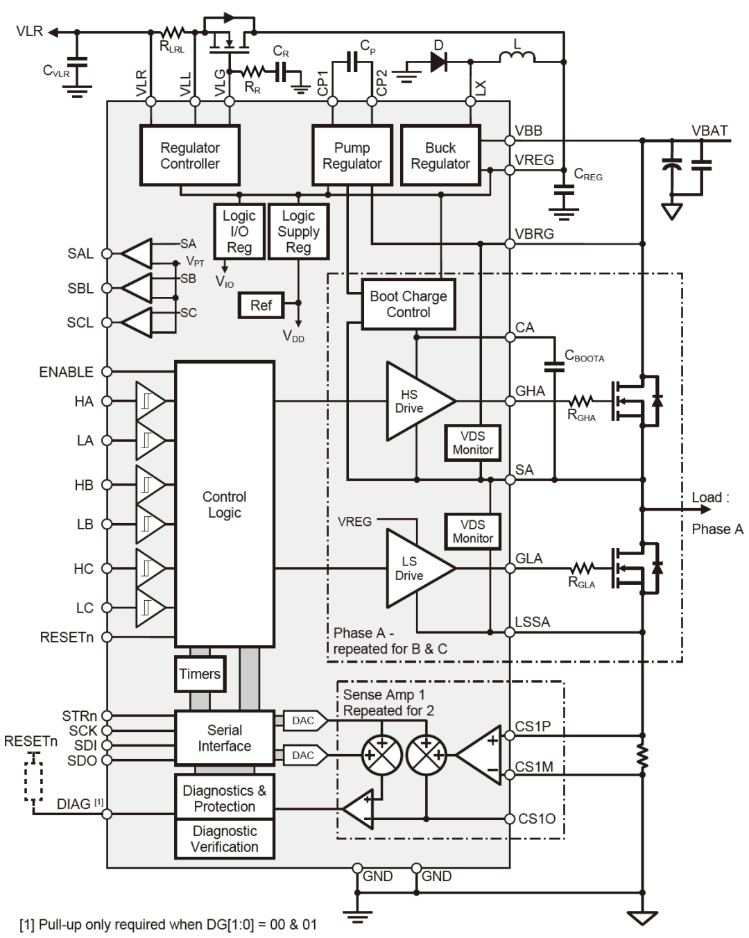

针对图 1 中的所有蓝色模块,Allegro 均可提供创新产品解决方案。Allegro AMT49100 与 AMT49101 是两款 48V 三相电机驱动器(简称 AMT49100/1),具备汽车安全等级认证,非常适合机器人伺服应用。Allegro 创新的半导体工艺,可使元器件在高达 80V 的电源电压下稳定工作。这一额外的安全裕量确保在电池充满电或系统瞬态过程中可能出现的高电压情况有足够的安全余量。两款元器件均支持硬件 100% 占空比运行。AMT49101 设备的框图如图 2 所示。
图 2:AMT49101 架构框图
如框图所示,AMT49100 集成了三个高性能低边电流感测放大器;而 AMT49101 则集成了一个低压稳压控制器和两个低边电流感测放大器。通过外接 MOSFET 和电感,AMT49101 可为微控制器及其他传感器提供电源。该器件还具备内部可调的栅极驱动强度,有助于降低电磁干扰(EMI),并减轻功率开关的应力。电荷泵稳压器利用高边漏极电压感测(VBRG)提供的电压基准,来驱动高边 MOSFET,并支持 100% 占空比运行。低边 MOSFET 则由栅极驱动电源输出(VREG)供电。来自相位比较器模块的 SAL、SBL 和 SCL 输出,可用于实现主动死区补偿。串行外设接口(SPI)提供了与其他部件的通信接口,便于进行 EEPROM 配置和诊断信息读取等操作。所有这些特性共同造就了一款既满足运行要求,又能提供安全监控功能的器件,有助于在顶层模块上实现恰当的安全机制。
本应用笔记梳理了将 AMT49100/1 集成至机器人执行器设计时需考虑的若干要点。后续章节将重点介绍 AMT49101 的稳压输出、电流感测放大器的优势、栅极驱动的优势,并对器件的部分安全监控功能进行简要分析。
01可编程逻辑电源线性稳压控制器
AMT49101 集成了一个线性稳压控制器,其逻辑电压可通过编程设置为 3.3V 或 5V。该芯片仅集成了控制器部分,因此设计人员需根据系统的功耗需求,选择合适的外置 N 沟道 MOSFET。此外,外置 MOSFET 还可分担热负载,有助于降低 AMT49101 自身的温升。该稳压器可用于为与电机驱动器芯片位于同一电路板上的传感器、微控制器或其他芯片供电。在机器人关节空间极为受限的情况下,这一设计可省去原本所需的额外稳压电路,从而节省宝贵的板级空间。
该线性稳压控制器还集成了过流检测功能,其阈值内部预设为 1V。根据设计,电流感测电阻的阻值可根据电流需求进行适当选择。一个典型的负载可能包括:一个微控制器(60 mA)、两个位置传感器(14 mA)以及一个收发器芯片(10 mA),总电流需求约为 100 mA。如果选择 120 mA 的过流限值,则所需的检测电阻约为 8.3Ω(1V / 0.12A)。对于需要三个分流感测电路,同时又希望使用具备高空间效率的 48V 稳压器的系统,请参阅应用笔记《用于 48V 总线的 Allegro APM81815 降压电源模块:功率损耗与热性能见解(AN296359)》。

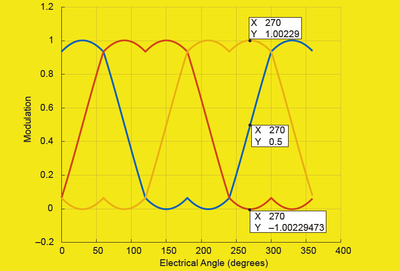

电流仅在低边 MOSFET 导通的瞬间进行采样。占空比越高,工作电压越接近伺服驱动的直流母线电压,但低边 MOSFET 的导通时间相应缩短。若导通时间过短,电流感测放大器可能无法在该时间窗口内完成有效读取。100% 占空比是一种特殊情况,通常通过空间矢量脉宽调制(SVPWM)实现。当某一相为 100% 占空比时,必有另外一相为 0% 占空比(意味着无电流通过)。因此,即使仅能读取其中一相电压,第三相电流仍可通过计算得出。但当驱动器通过全部高边或全部低边 MOSFET 导通来制动电机时(如图 3 所示),则该条件不成立。
图 3:SVPWM 占空比调制
在低于 100% 占空比运行时,可实现的最大占空比受限于电流传感器的响应速度。以 20kHz 开关频率为例,每个周期的时间为 50µs。从发出低边信号到驱动器响应之间存在一段延迟,即死区时间,通常为数百纳秒量级。死区时间之后,还需考虑电流感测放大器的建立时间。该器件的最大建立时间为 1µs,可实现约 97% 至 98% 的极大占空比。若需要全占空比范围运行,可从 97% 直接跳变至 100%。较短的建立时间使得设计能够充分利用大部分可用电压范围,从而获得更优的功率密度。

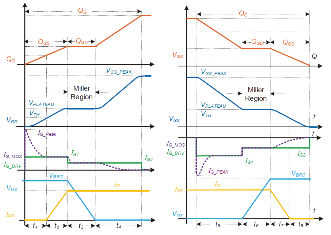

为避免损坏 MOSFET 或驱动器芯片,许多设计会在栅极回路中加入限流电阻。AMT49100/1 采用电流控制型栅极驱动器,无需外部电阻即可控制栅极电荷的压摆率。图 4 中的绿色轨迹展示了该器件通过两个电流电平控制栅极驱动压摆率的方式。这种方法优势明显:较慢的压摆率有助于系统满足 EMI 要求,但同时也会增加开关损耗。关于如何在系统中设计这一功能的详细论述,请参阅 Allegro 应用笔记《智能栅极驱动器应用中 MOSFET 压摆率控制的实用考量》。该应用笔记可帮助机器人系统设计人员与集成商在效率与其他性能指标之间找到平衡点。
笔记链接:https://www.allegromicro.com/-/media/files/application-notes/an296347-mosfet-slew-rate-control.pdf?sc_lang=en

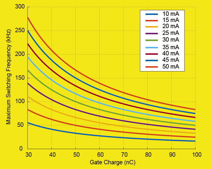

大电流栅极驱动器还能支持更高的开关频率,从而提升系统效率。若功率器件具有低导通电阻(RDS(on)),提高开关频率可以减小直流母线电容的容量,进而缩小电路板尺寸。开关频率最大值与栅极电荷之间的关系如图 5 所示。图中每条曲线对应不同的平均电流消耗,其计算公式如下:
公式 4:开关频率下的平均电流消耗

图4:智能栅极驱动器、栅极电荷控制:使用智能栅极驱动器的 MOSFET 导通(左)与关断(右)特性
图5:不同平均电流水平下,最大开关频率与栅极电荷的关系
