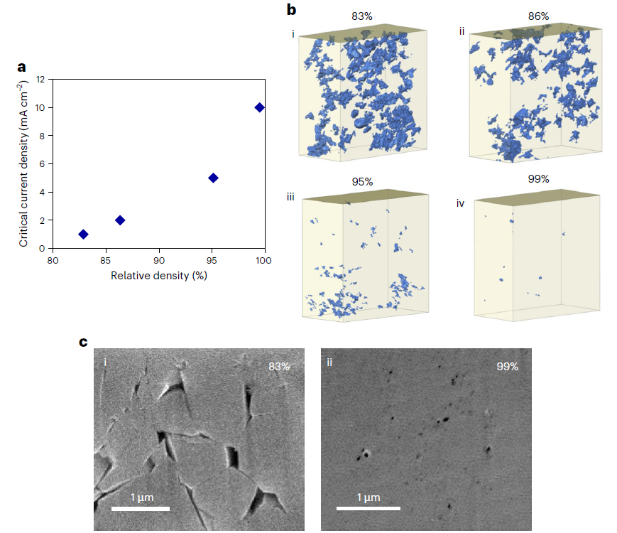

研究团队通过冷压和放电等离子烧结制备了83%至99%不同密度的Li₆PS₅Cl电解质片。粉末X射线衍射确认烧结后仍为单相银黄铁矿结构。聚焦离子束-扫描电子显微镜三维断层扫描揭示了微观结构的显著变化:83%密度样品中可清晰辨认晶粒和大量孔隙,99%密度样品则呈现高度均匀的组织,晶粒边界难以分辨。硫化物力学性能较软,Li₆PS₅Cl的杨氏模量仅约28 GPa,远低于氧化物电解质的150–200 GPa。电化学测试表明,CCD从83%密度的1 mA cm⁻²单调上升至99%密度的10 mA cm⁻²,大幅超越已有记录。
枝晶形成的临界电流密度随致密化的变化及FIB-SEM截面。a,不同密度Li₆PS₅Cl电解质的CCD。b,FIB-SEM三维重构微观结构:(i)83%、(ii)86%、(iii)95%、(iv)99%密度,孔隙区域标为蓝色。c,83%与99%密度电解质的FIB-SEM截面放大图

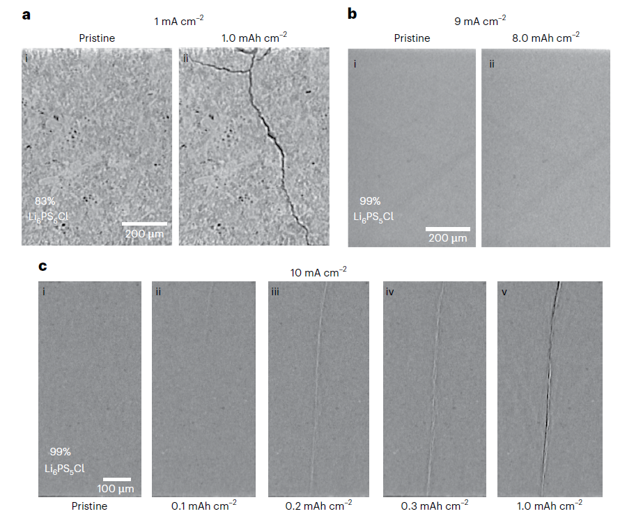

为直观观察锂沉积时的内部变化,研究团队利用同步辐射X射线计算机断层扫描对对称电池进行了原位成像。83%密度电解质在1 mA cm⁻²下沉积1 mAh cm⁻²后,XCT截面显示陶瓷碎片剥落和贯穿电极的横向裂纹——典型的枝晶穿透特征。而99%密度电解质在9 mA cm⁻²下沉积8 mAh cm⁻²后,XCT截面未发现任何枝晶裂纹。将电流提升至10 mA cm⁻²时,99%密度电解质中出现了枝晶裂纹,但形态与低密度样品截然不同——没有剥落,裂纹沿非常直的路径贯穿至对侧电极,证实CCD介于9至10 mA cm⁻²之间。
原位XCT截面:不同密度电解质在CCD处出现枝晶裂纹,低于CCD时无裂纹。a,83%密度电解质,1 mA cm⁻²沉积前后。b,99%密度电解质,9 mA cm⁻²沉积前后。c,99%密度电解质,10 mA cm⁻²逐步沉积过程

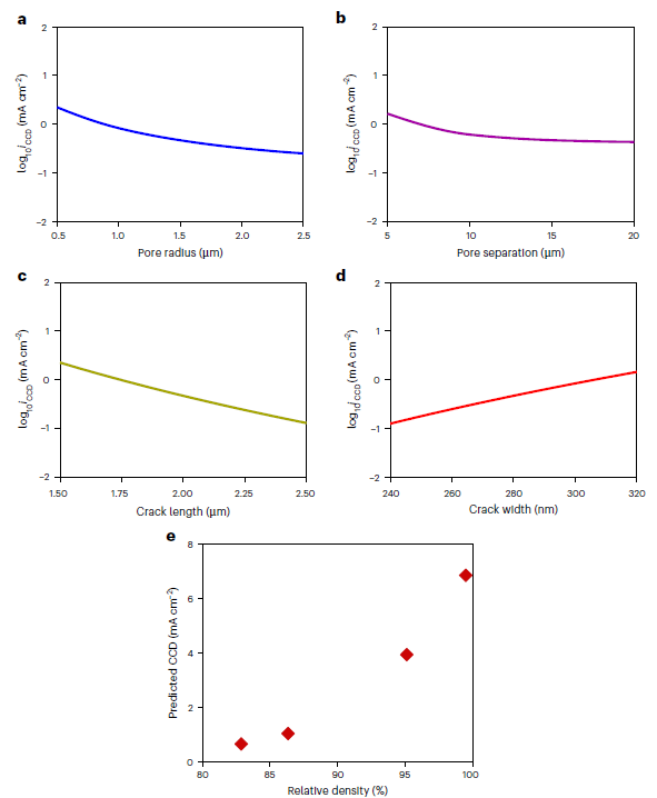

为什么致密化能提升CCD?答案藏在微观结构的细节中。基于锂的粘塑性流动模型,枝晶萌生机制如下:沉积的锂沿裂纹从负极侧生长并填充亚表面孔隙,当流入孔隙的锂超过挤出的量,孔隙内压力超过晶界处的局部断裂强度时,枝晶裂纹萌生。CCD取决于四个参数:孔隙尺寸孔隙间距裂纹长度裂纹宽度。较小的孔隙和较短的裂纹使CCD升高,更宽的裂纹和更近的孔隙间距也有利于提升CCD。
FIB-SEM定量分析表明,致密化使最大孔隙半径从2.3μm降至0.5μm,孔隙间距从10μm增至22μm,最大裂纹长度从2.5μm降至1.5μm,裂纹平均宽度从158nm降至125nm。模型计算揭示了一个反直觉的结论:并非所有微观结构变化都有利于提升CCD。较小的孔隙和较短的裂纹使CCD升高,但更窄的裂纹和更大的孔隙间距反而使CCD降低——前者减少了锂挤出的通道截面,后者降低了孔隙间的电流分散效应。然而,孔隙缩小和裂纹缩短的增益超过了裂纹变窄和孔隙远离的损失,整体CCD随致密化而升高,与实验一致。
枝晶模型计算的微观结构参数对CCD的影响。a–d,孔隙半径、孔隙间距、裂纹长度和裂纹宽度对CCD的影响。e,各密度Li₆PS₅Cl的预测CCD

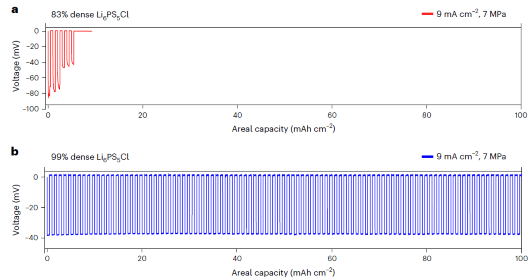

99%密度电解质的高CCD使高电流密度下的长期循环成为可能。在三电极电池中,83%密度的冷压Li₆PS₅Cl在9 mA cm⁻²沉积、0.05 mA cm⁻²剥离的条件下,6个循环后即短路。而99%密度的烧结Li₆PS₅Cl在相同条件下持续循环100次后仍无短路迹象,测试主动终止。剥离采用低电流密度是为了避免界面空洞化,7MPa堆压也用于抑制空洞形成。原子力显微镜扫描证实99%密度电解质片表面仍有粗糙度,因此CCD差异并非源于表面形貌。此前有研究讨论了低密度电解质中连通孔隙导致枝晶形成的机制,与本文互补——本文聚焦高密度区间,孔隙已呈孤立分布,枝晶需达到临界电流才能萌生。Li₆PS₅Cl与锂金属反应会形成固态电解质中间相,但该层生长随时间减缓并趋于稳定,不随循环变化,与电解质密度无关。
致密化Li₆PS₅Cl实现9 mA cm⁻²下反复快速沉积。a,83%密度电解质6次循环后短路。b,99%密度电解质100次循环后仍稳定运行
