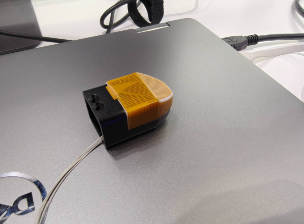

本次展会ADI展出了面向人形机器人的系统级解决方案,其中灵巧手作为机器人与环境交互的关键,针对灵巧手的应用,ADI推出了多模态触觉感知系统。
该方案将高密度触觉阵列与边缘AI算力深度集成,简化了多种离散传感器与读出电路的系统集成复杂度,满足工业级可靠性与鲁棒性要求,同时为OEM提供高度灵活的模块化接口,便于规模化导入现有机器人平台。
同时集成压力、3D 振动、IMU、声音传感器,通过 AI 实现多模态数据融合。可识别织物材质、表面粗糙度,实现生鸡蛋、柔软衣物等易碎/柔性物品的精细抓取。
目前ADI的多模态触觉感知解决方案已支持32×32高分辨率触觉阵列,并配套多通道模拟前端与边缘AI计算平台,可在kHz级帧率下完成数据采集与实时推理,为下一代通用机器人和人形机器人的量产部署奠定基础。

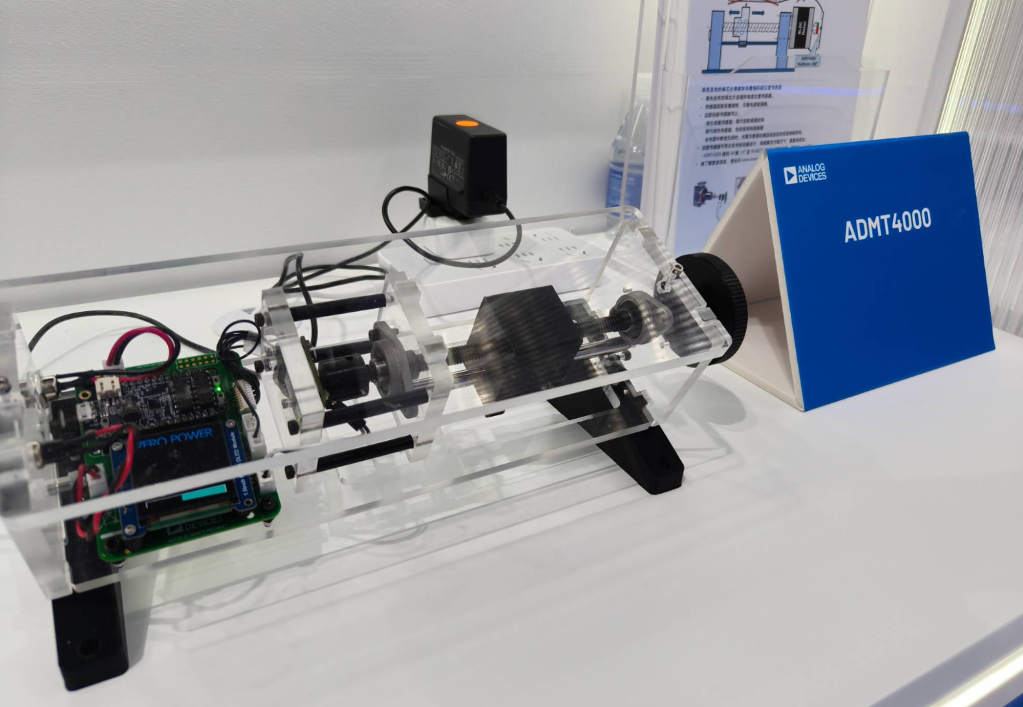

ADMT4000是ADI在全球率先发布的一款单芯片角度+多圈编码器位置传感器,采用磁纳米管无源记忆技术,无需电源即可记录旋转圈数,最多可计数 46 圈外部磁场,精度 ±0.25 度,最小尺寸 5×5mm。该传感器能够解决机器人断电后位置丢失、复位困难、摔倒后手臂失控的安全问题,除了机器人关节之外,在工业协作机器人、起重机拉线式编码器,乃至汽车安全带卷收器和线控转向系统上都展现出巨大的应用潜力。
