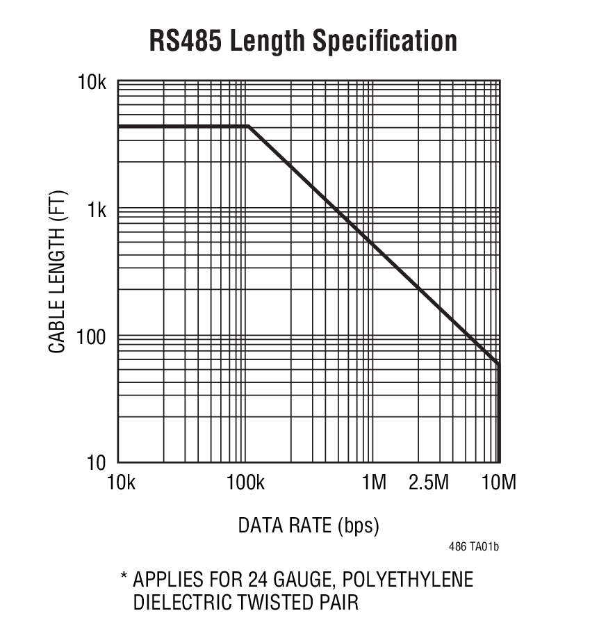

  • 于 5ns 变化时的典型驱动器传播延迟为 28ns

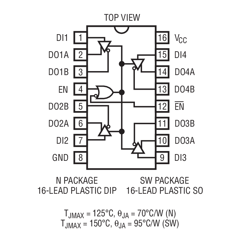

  • 引脚与 SN75172、DS96172、μA96172 和 DS96F172 兼容

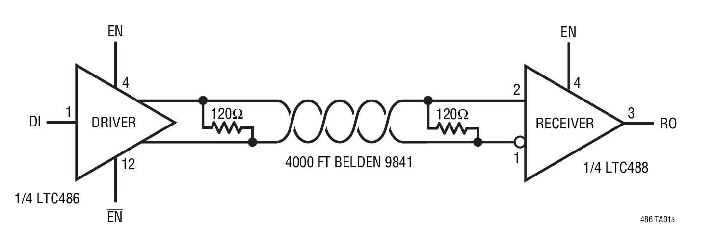

LTC®486 是一款低功率差分总线 / 线路驱动器,专为多点数据传输标准 RS485 应用而设计,具有扩展的共模范围 (12V 至 -7V)。它们也符合 RS422 的要求。
与其双极型同类设计相比,CMOS 设计提供了显著的节能效果,而且并未牺牲针对过载或 ESD 损害的坚固性。
该驱动器具有三态输出,且驱动器输出在整个共模范围内保持高阻抗。热停机电路用于防止由总线争用或故障引起的过大功率消耗,该电路强制驱动器输出进入一种高阻抗状态。
