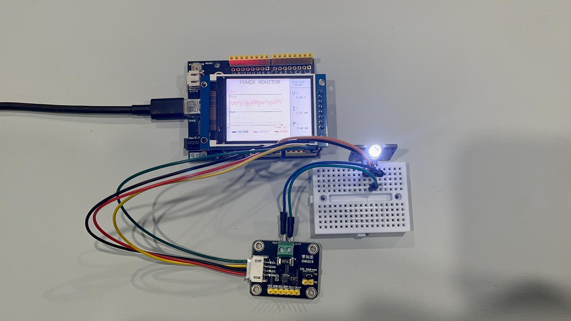

本项目基于STM32F103RBT6微控制器零知派INA219电流功率监测计,实现了一个高精度的电源监控系统。该系统能够实时监测电路中的总线电压电流消耗功率输出,并通过ST7789 TFT显示屏进行可视化展示。通过软件I2C(SoftWire)驱动INA219传感器,实现了稳定的数据采集和实时波形显示
(2)项目难点及解决方案
问题描述:INA219 库默认使用硬件 I2C 通信,与零知标准板的 STM32F103RBT6 存在兼容性问题
解决方案:将INA219库中所有TwoWire类型替换为SoftWire类型;调整构造函数,使其接受SoftWire指针参数

1.2 接线方案表
元件 引脚 连接到 零知派标准板的引脚 备注
INA219 SCL A5 软件 I2C 时钟线
SDA A4 软件 I2C 数据线
VCC 3.3V 传感器电源
GND GND 接地
Vin+ 被测电源正极/3.3V
Vin- 负载正极 通过 0.1Ω 电阻连接到 Vin+
ST7789 直插 直插零知派标准板TFT扩展引脚 硬件 SPI通信
INA219电流功率监测计的Vin+接3.3V供电电源、Vin-接负载(本项目连接到LED模块IN引脚)
1.3 具体接线图
INA219与零知派标准板通过软件I2C进行通信;各器件接线、LED模块按照代码接线所示:
1.4 连接实物图

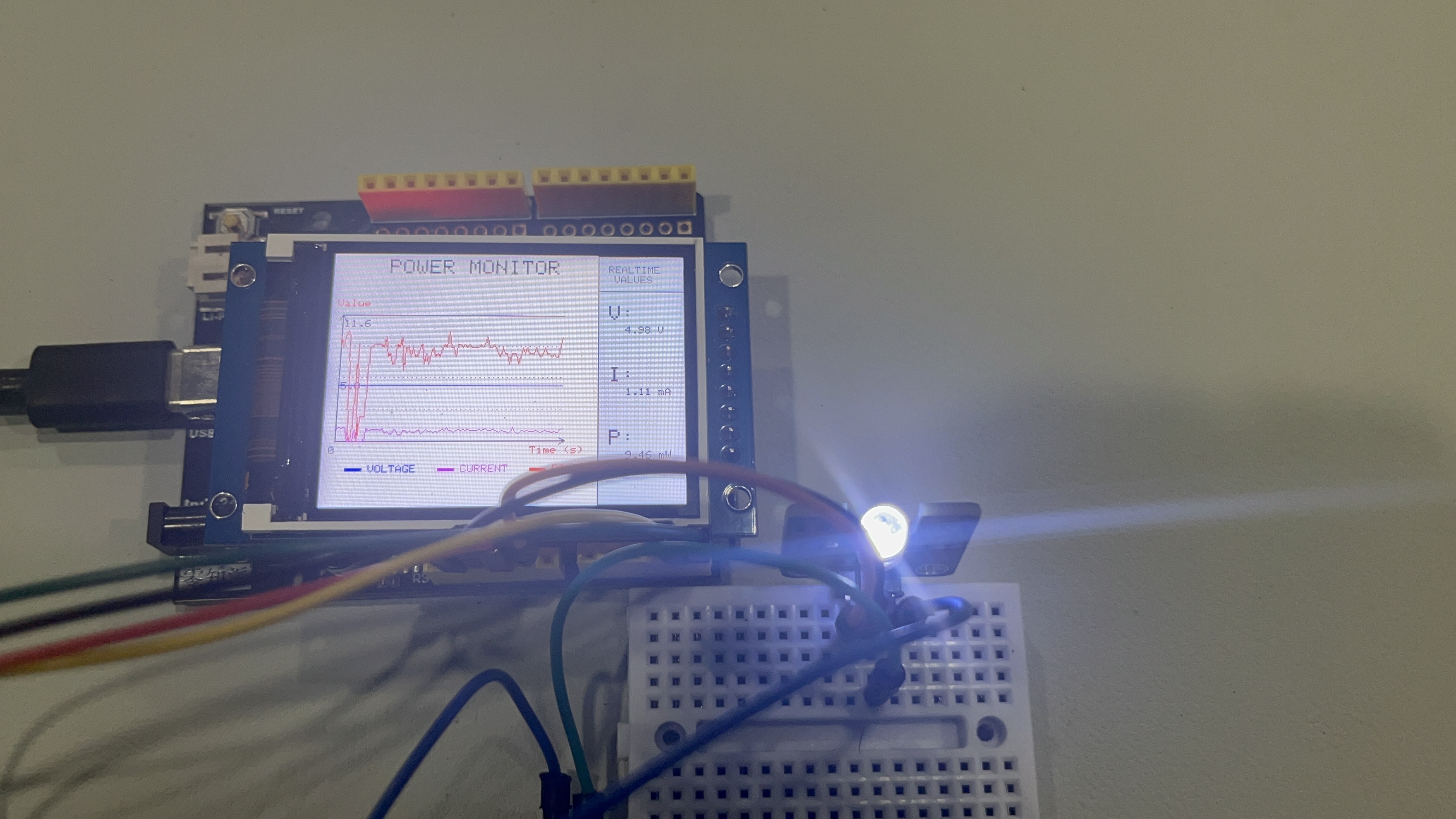

初始化软件 I2C 并设置通信速率,进行INA219传感器校准;初始化历史数据缓冲区,用于存储绘图数据

每秒从 INA219 读取总线电压、电流和功率;使用循环缓冲区将新数据存入历史缓冲区,实现数据的滚动存储

采用自动缩放机制,根据历史数据的最大值动态调整 Y 轴范围;使用不同颜色绘制三条曲线,分别表示电压、电流和功率

3.1监测过程与比较
系统实时显示电压、电流和功率信息,并通过波形图表展示历史数据变化趋势
界面包含三个主要区域
左侧波形区:实时显示电压、电流、功率的三通道波形;右侧数据区:实时数值显示,包含单位标识;底部图例:颜色标识区分不同参数
Tips
零知派标准板上的A1和A0都与Vs+引脚连接引出排针接口,通过跳线帽短接直接切换0x41、0x44和0x45 I2C总线地址,本项目将A1通过跳线帽短接,I2C地址为0x44

系统启动过程、实时数据监测、波形显示效果,以及在不同负载条件下系统的响应特性。可以看到当电路负载变化时,电流和功率读数实时更新,波形图表平滑滚动,系统响应迅速且稳定。
