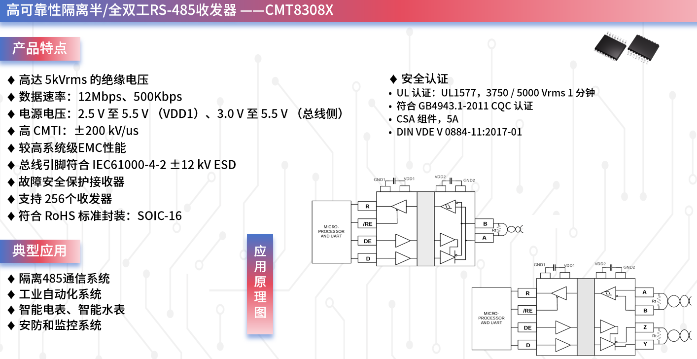

以高可靠性隔离半/全双工RS-485收发器CMT8308X(83085、83086、83089、83089C)为例,该系列器件可显著优化工业总线通信质量,强化整机系统鲁棒性。
CMT8308X支持5kVrms绝缘耐压,可满足高低压混用工况的电气隔离要求,保障跨域系统安全稳定运行;CMT8308X高达±200kV/μs的共模瞬态抗扰度(CMTI),能有效抑制快速电压跳变(dv/dt)干扰,避免通信链路异常中断;同时,CMT8308X的总线侧的总线引脚对地拥有±12kV的系统级ESD 保护,还可有效抵御静电冲击、雷击感应浪涌等瞬时高压干扰。
在系统组网层面,CMT8308X具有1/8单位负载的接收器输入阻抗,允许总线上最多连接256个收发器,可大幅提升串行总线的拓扑灵活性与扩容能力,高度适配大规模分布式采集、集中控制类场景;同时,CMT8308X还支持高达12Mbps的数据速率,可在不同距离需求下,通过速率配置实现性能权衡。
此外,CMT8308X还具备故障安全保护机制,当总线出现开路、短路等异常工况时,接收器输出将被固定锁定为高电平状态,避免因总线浮空引发电平漂移与阈值误判,可有效抑制通信误触发、乱码等问题,显著增强工业总线系统的运行稳定性。
