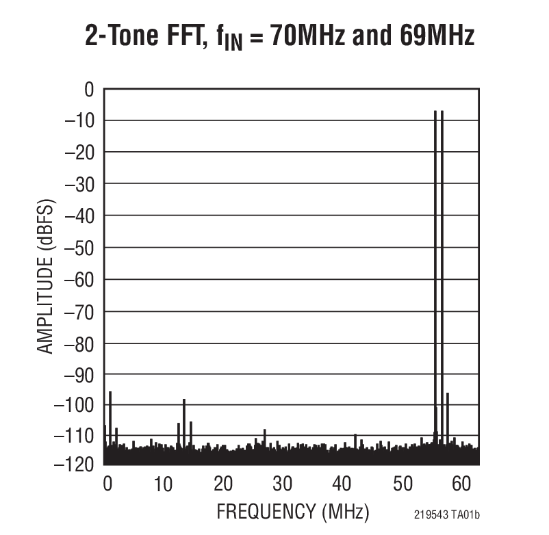

  • 76.8dB SNR
  • 90dB SFDR

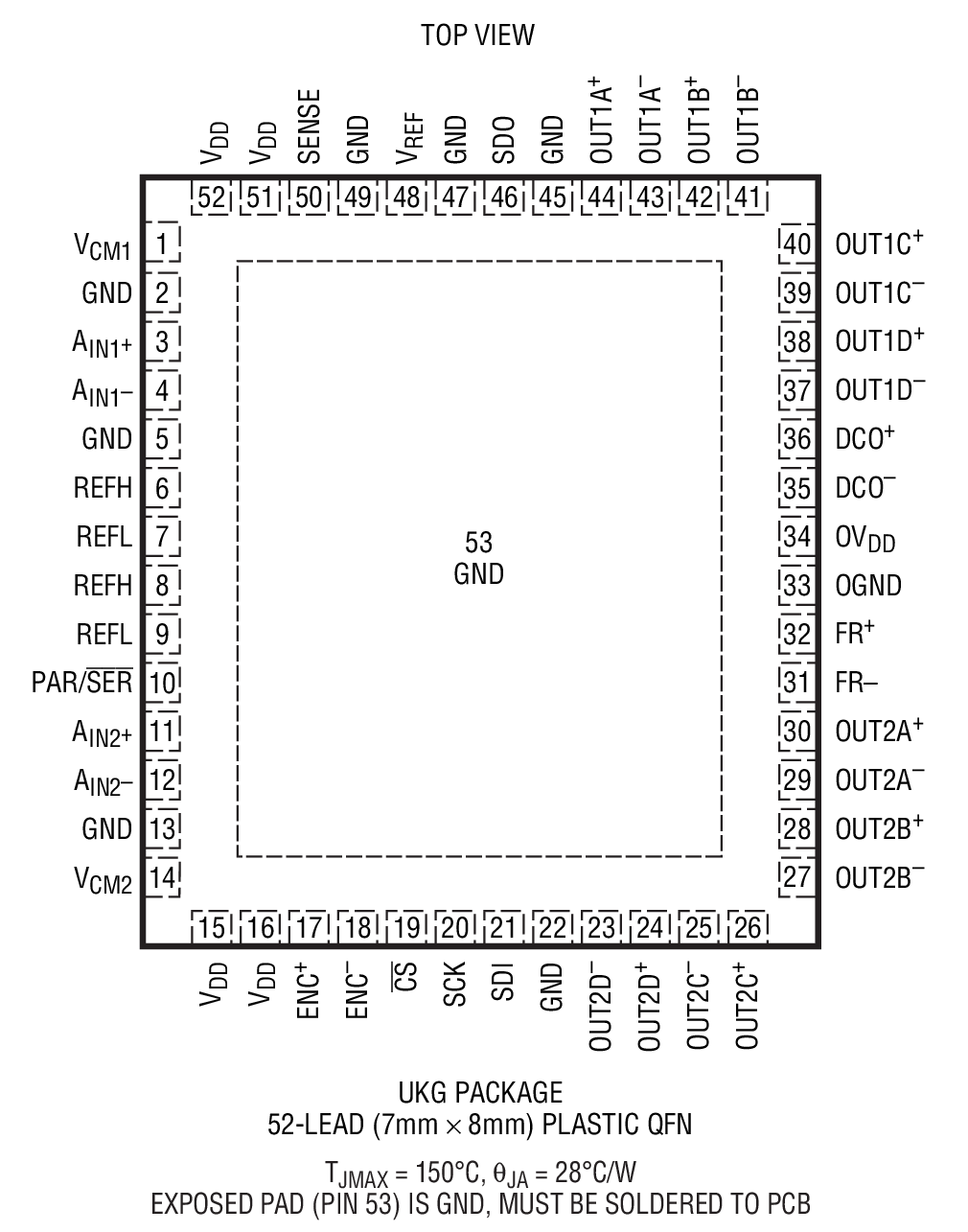

  • 52 引脚 (7mm x 8mm) QFN 封装

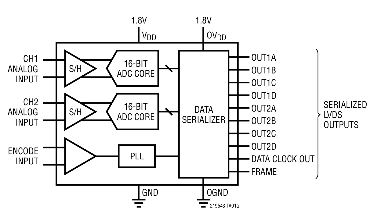

产品详情
LTC®2195 / LTC2194 / LTC2193 是两通道、同时采样 16 位 A/D 转换器,专为对高频、宽动态范围信号进行数字化处理而设计。这些器件非常适合要求苛刻的通信应用,其 AC 性能包括 76.8dB SNR 和 90dB 无寄生动态范围 (SFDR)。0.07psRMS 的超低抖动实现了 IF 频率的欠采样和卓越的噪声性能。
DC 规格包括整个温度范围内的 ±2LSB INL (典型值)、±0.5LSB DNL (典型值) 和无漏失码。转换噪声为 3.4LSBRMS
数字输出为串行 LVDS,旨在最大限度地减少数据线的数目。每个通道一次输出2 个位或 4 个位。在较低采样速率条件下提供了一种 “每通道一次输出 1 个位” 的选项。LVDS 驱动器具有可任选的内部终端和可调输出电平,以确保干净的信号完整性。
可以利用一个正弦波、PECL、LVDS、TTL 或 CMOS 输入对 ENC+ 和 ENC 输入进行差分或单端驱动。一个内部时钟占空比稳定器在全速和多种时钟占空比条件下实现了高性能。
