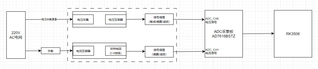

  • 电力行业ADC采集系统连接示意图
触觉智能RK3506+OneOS低成本实时ADC采集方案

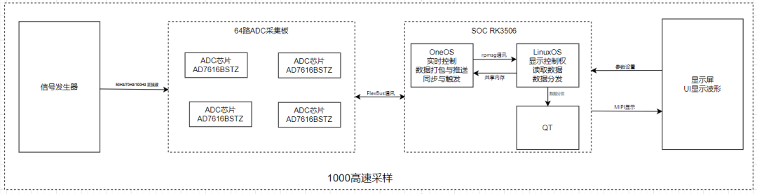

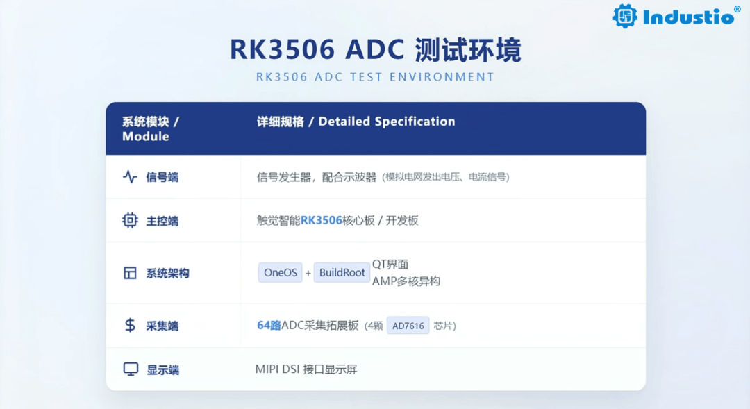

本方案通过高精度信号发生器输出纯净 50Hz 方波以模拟工频电网信号,经 ADC 采集板数字化后,由 OneOS 实时系统完成高精度采集,再通过 FlexBus 总线传输至 RK3506 主板,最终在 Linux 系统下借助 Qt 界面与 MIPI DSI 屏实现波形图形化显示,可全面评估整个采集链路的精度与可靠性。
各模块详细解析:
● ADC芯片详情:测试样品为AD7616,采样率为1MHz,16位位深;
● ADC采集板:负责高精度、高抗扰的模拟信号采样。
● RK3506主板:作为主控SOC,运行OneOS系统&Buildroot+QT,负责控制ADC、读取数据并进行算法处理与通信
● 信号发生器:复制输出一个50Hz方波(模拟工频电网信号)。
● 显示屏:MIPI DSI屏,显示波形。

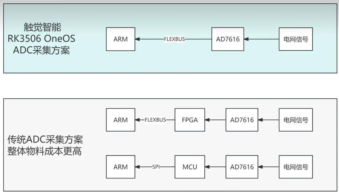

  • 传统方案对比
可以看到,对比ARMFPGA或ARM加MCU架构,触觉智能RK3506无需配备MCU与FPGA的物料,开发更方便,在项目中可显著降低成本。
