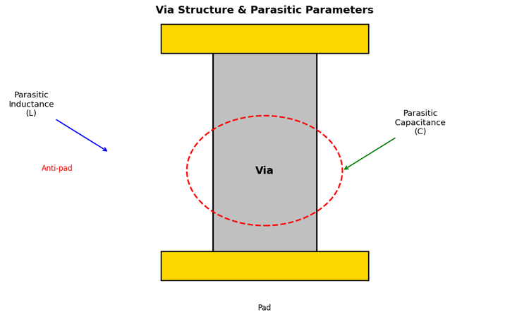

要搞清楚什么时候能打、什么时候不能打,得先明白过孔会对模拟信号做什么。过孔不是简单的"导线连通",它本质上是一个带有寄生电感和寄生电容的结构。
图1:过孔结构与寄生参数示意
一个直径0.3mm的通孔过孔,寄生电感大约在0.5~1.2nH,寄生电容在0.3~0.8pF。这些数值看着小,但对模拟信号来说,影响可能比你想象的大得多。
寄生电感的影响
寄生电感会与信号路径上的电容形成LC滤波效应,导致高频分量衰减。对于高频模拟信号(比如射频前端),这个影响很明显。按我的经验,频率超过500MHz时,单个过孔的插入损耗就能达到0.2~0.5dB。
更麻烦的是,电感会减缓信号的上升沿和下降沿。对于高速模拟信号,这意味着带宽损失。如果是采样时钟信号,边沿变缓会直接引入抖动,影响ADC的SNR。
寄生电容的影响
寄生电容的问题更隐蔽。过孔焊盘与参考平面之间会形成电容,这个电容会加载到信号线上,导致阻抗下降。对于高阻抗节点(比如运放的输入端),这个电容会与源阻抗形成分压,导致信号衰减。
【案例】某精密测量电路中,运放输入阻抗为1MΩ,过孔寄生电容0.5pF。在100kHz时,电容阻抗约3.2MΩ,影响还不明显。但在10MHz时,电容阻抗降到32kΩ,信号被衰减了30倍!

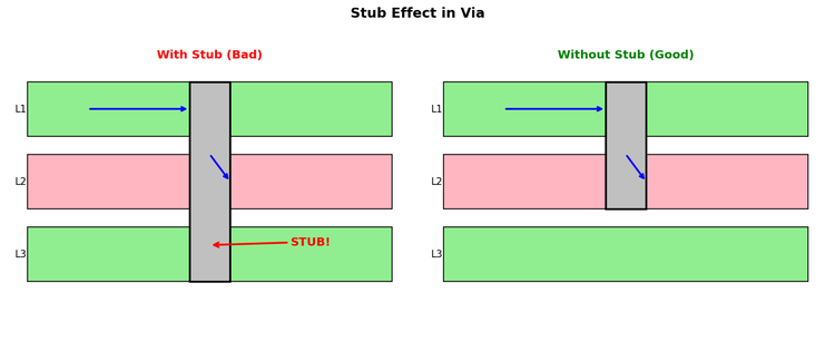

Stub效应:被忽视的大坑
如果过孔没有完全使用(比如从L1走到L3,但过孔贯穿了整个板子),过孔的下半部分就成了一个"残桩"(Stub)。这个Stub就像一根天线,会在特定频率上产生谐振。
图2:过孔Stub效应对比
谐振频率的计算公式是:f = c / (4 × L × √Dk_eff)
其中L是Stub长度,Dk_eff是有效介电常数。Stub长度达到四分之一波长时,插入损耗会急剧增大。对于标准1.6mm厚的四层板,Stub谐振频率大约在10~15GHz。但如果板子更厚,或者Stub更长,谐振频率会更低,影响到更高频率的模拟信号。
【警告】Stub的影响不是线性的。在谐振频率附近,信号质量会急剧恶化。如果你的模拟信号频率恰好落在谐振点附近,后果会很严重。

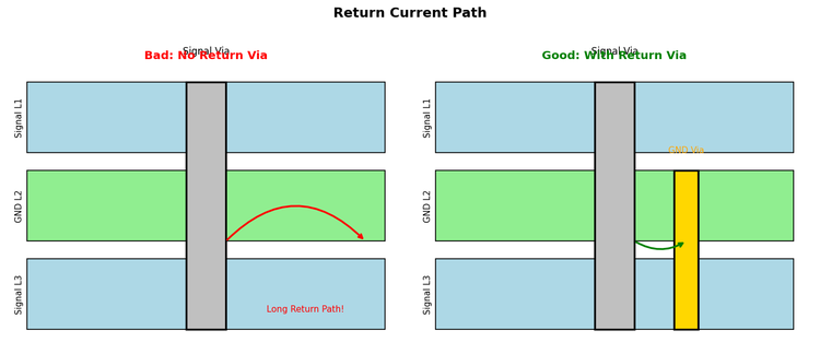

回流路径被破坏
这是模拟信号过孔最大的隐患。信号换层时,回流电流也要换层。如果信号从L1换到L3,回流电流原本在L2的地平面上流动,现在需要找个路径回到L3层对应的地。
图3:回流路径对比示意
如果没有配套的接地过孔,回流电流只能"绕远路",形成大的电流环路。这个环路会像天线一样,既发射干扰也接收干扰。对于微弱的模拟信号,这是致命的。

有配套回流路径时可以打
如果信号过孔旁边有接地过孔,而且接地过孔距离信号过孔很近(建议小于100mil),回流路径就完整了。这种情况下,模拟信号打过孔的影响会大大降低。
具体做法是:每次信号过孔换层,就在旁边打一个接地过孔,把新旧两层的地平面连起来。对于差分信号,两个信号过孔之间打一个接地过孔更好。

配套回流过孔
每打一个信号过孔,就想一想回流路径在哪。信号从L1换到L3,地平面在L2,那就要在信号过孔旁边打一个接地过孔,把L2和L3的地连起来。
接地过孔距离信号过孔越近越好,100mil以内是安全范围。能做到50mil以内更好。

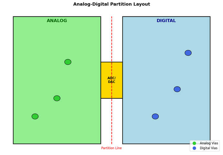

模拟数字分区隔离
图4:混合信号PCB分区布局策略
混合信号PCB,模拟区域和数字区域要物理隔离。过孔也要分区,模拟过孔在模拟区,数字过孔在数字区。不要让数字过孔"穿越"模拟区域。
如果ADC/DAC这类混合信号器件存在,过孔要放在器件附近,避免模拟信号长距离穿过数字区。
