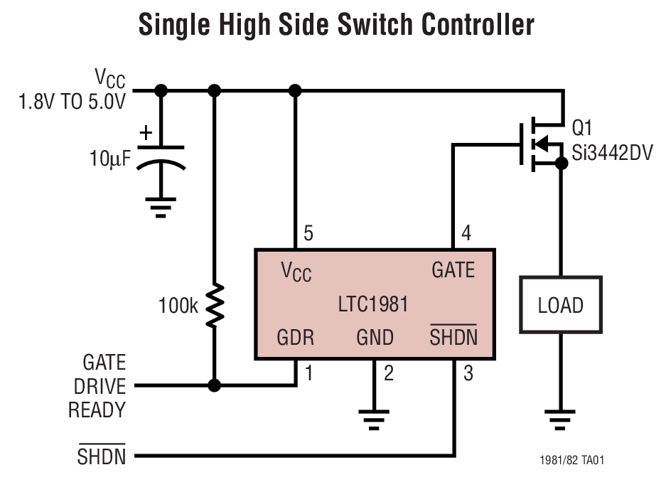

  • “栅极驱动就绪” 输出 (LTC1981)

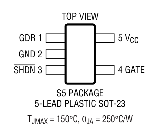

  • 5 引脚 SOT-23 封装 (LTC1981)

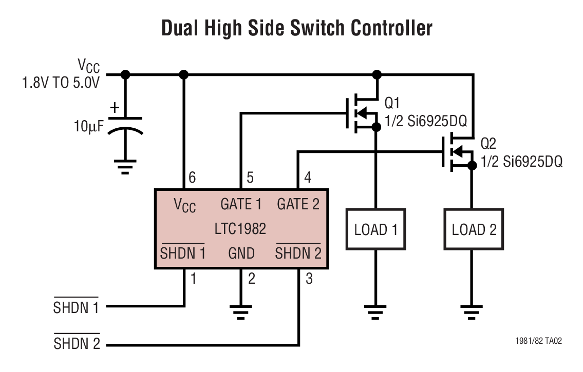

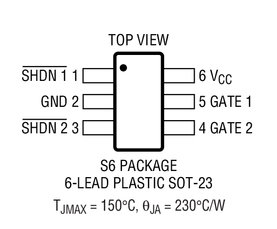

  • 6 引脚 SOT-23 封装 (LTC1982)

LTC®1981 / LTC1982 是低功率的独立型 N 沟道 MOSFET 驱动器。一个内部电压三倍器使得无需采用任何外部组件就能驱动栅极。内部调节电路允许静态电流在栅极充电完成时减小至每个驱动器 10µA (对于 LTC1981 为 20µA)。
低静态电流和低停机电流 (低于 1µA) 使这些器件非常适合于电池供电系统和其他供电功率受限的系统。其宽输入电压范围可适应多种电池 / 输入配置。
栅极驱动电压在内部箝位于 7.5V,从而为外部 MOSFET 栅极提供了保护作用。MOSFET 可以采用高端或低端模式进行驱动。
LTC1981 单通道驱动器版本还包括一个 “栅极驱动就绪” 引脚,并具有两倍于双通道驱动器 LTC1982 的驱动电流能力。
LTC1981 采用 5 引脚 SOT-23 封装。LTC1982 采用 6 引脚 SOT-23 封装。
