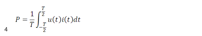

在电学中,公式(3)还可用下述积分方式表示
其中,T为周期交流电信号的周期、或直流电的任意一段时间、或非周期交流电的任意一段时间。电学中,公式(3)和(4)的物理意义完全相同。

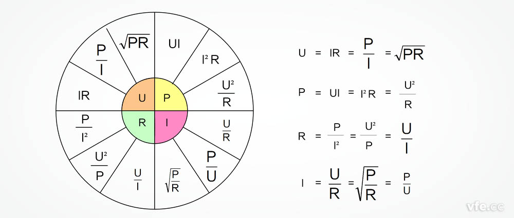

2直流电功率计算公式
已知电压、电流时采用上述计算公式。
已知电压、电阻时采用上述计算公式。
已知电流、电阻时采用上述计算公式。
针对直流电路,下图分别列出了电压、电流、功率、电阻之间相互换算关系。

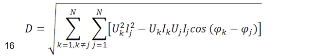

由于Q与基波及谐波电压、电流的相位角相关,称为位移无功功率。为此,引入畸变无功功率D,畸变无功功率计算公式如下:
畸变无功功率有时也称畸变功率,上式中,N为电压、电流最大谐波次数中的小者。某些文献中也将Q称为无功功率,而将Q和D的方和根称为广义无功功率。
对比位移无功功率和畸变无功功率的计算公式,可以发现:Q是相同频率的电压分量与电流分量相位移不同产生的无功;而畸变无功功率则是不同频率电压及电流分量之间产生的无功。这一点很容易理解,前者是因为相同频率分量之间存在相位差。而后者由于频率不同,其相位差始终在变化,当然不会相等,而电压和电流相位不同,就会产生无功。

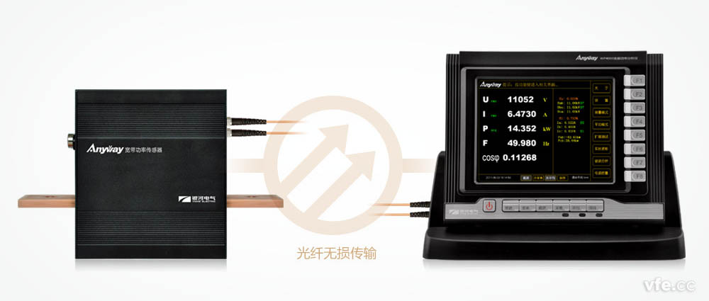

9功率测量仪器
WP4000变频功率分析仪是一款适用于变压器、整流器、逆变器变频器等各类变流器及电机、电器产品的检试验、能效评测及谐波分析的宽频带、高精度功率分析仪,是电力电子技术、变频调速技术和新能源技术高速发展的必然产物和健康持续发展的重要基础仪器。
依据上述电学相关功率计算公式,WP4000变频功率分析仪可以测量或计算上述所有电功率参数。
