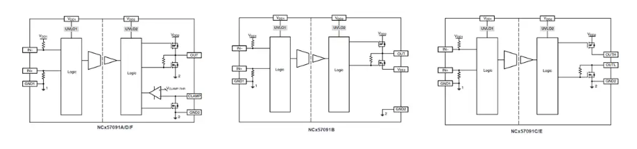

框图

NCx57080y 和 NCx57081y 是 onsemi 推出的高电流单通道 IGBT/MOSFET 栅极驱动器,具备 3.75 kVrms 内部电流隔离特性。在高功率应用里,系统的效率和可靠性至关重要,而这款驱动器正能满足这两方面的需求。它接受互补输入,并且依据不同的引脚配置,提供了多种实用选项。比如版本 A 具备主动米勒钳位功能,版本 B 支持负电源,版本 C 则提供单独的高低(OUTH 和 OUTL)驱动器输出,这极大地方便了系统设计。该驱动器可适应 3.3 V 至 20 V 的宽范围输入偏置电压和信号电平,采用窄体 SOIC - 8 封装,在空间利用上也较为出色。
