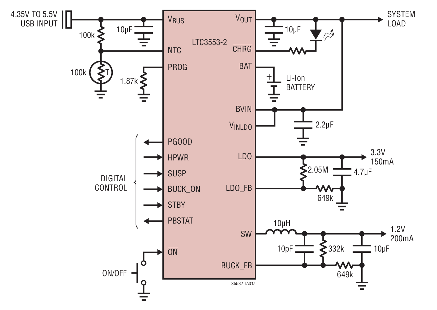

优势和特点
  • 12μA 待机模式静态电流 (所有输出均处于接通状态)
  • 可在输入电源之间实现无缝切换:锂离子 / 锂聚合物电池和 USB
  • 240mΩ 内部理想二极管提供了低损耗电源通路 (PowerPath)
  • 高效率 200mA 降压型稳压器
  • 始终保持接通的 150mA 低压差 (LDO) 线性稳压器
  • 具有系统复位功能的按钮接通 / 关断控制
  • 全功能锂离子 / 锂聚合物电池充电器
  • 可编程充电电流和热限制
  • 可在使用电量耗尽电池的情况下实现“即时接通”操作
  • 3mm x 3mm x 0.75mm 20 引脚 QFN 封装
产品详情
LTC®3553-2 是一款微功率、高集成度电源管理和电池充电器 IC,适合单节锂离子 / 锂聚合物电池应用。该器件包括一个具自动负载优先级处理功能的 PowerPath 管理器、一个电池充电器、一个理想二极管和众多的内部保护功能。LTC3553-2 专为 USB 应用而特别设计,其电源管理器自动地把输入电流的最大值限制为 100mA 或 500mA。电池充电电流可自动减小,这样负载电流与充电电流之和就不会超过选定的输入电流限值。另外,LTC3553-2 还包括一个同步降压型稳压器、一个始终保持接通的低压差线性稳压器 (LDO) 和一个按钮控制器。在待机模式中,当所有电源均被使能时,从电池吸收的静态电流仅为 12μA。LTC3553-2 采用 3mm x 3mm x 0.75mm 20 引脚 QFN 封装。
