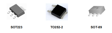

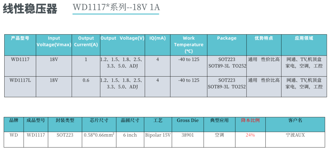

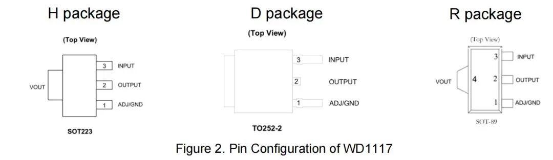

WD1117是一款工业温度范围的低压差线性稳压器,专为低压差、高瞬态响应的低电压应用优化。芯片提供1.2V、1.5V、1.8V、2.5V、3.3V、5.0V固定输出版本及可调输出版本,兼容SOT223、TO252-2、SOT-89三种封装。
内置精准带隙基准源保障输出精度,集成过流限制、热关断保护电路,最大输出电流典型值1A,限流值1.35A,凭借高适用性、高可靠性与极致降本能力,成为工程师首选的经典LDO方案。

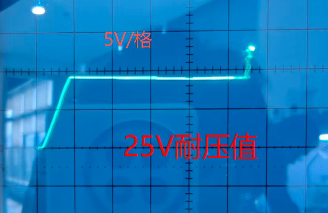

输入耐压:(VO+1.2V)~ 25V

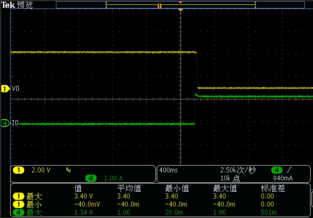

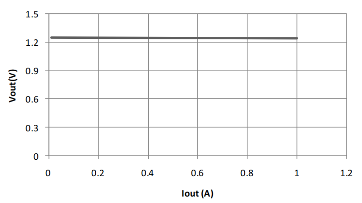

线性调整率0.2%,负载调整率0.4%

内置过流保护、热关断双重保护功能

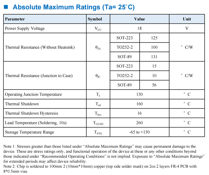

极限参数

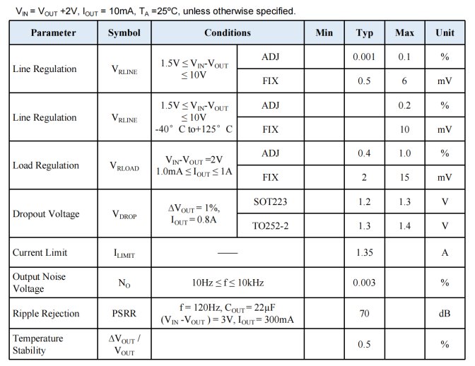

基本参数
引脚信息
