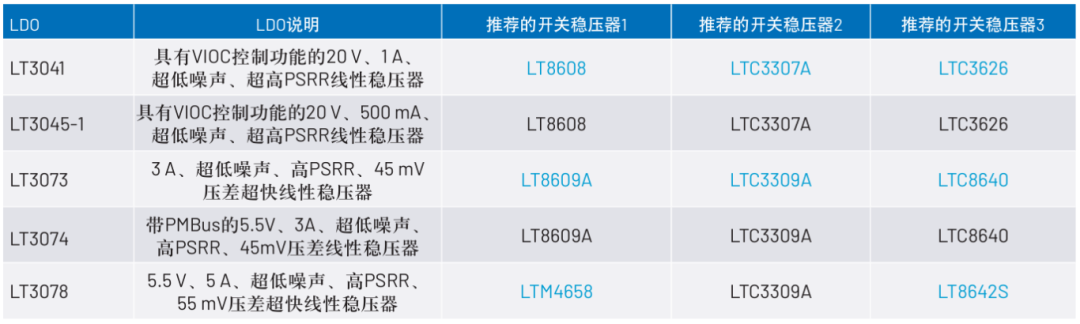

为了简化设计过程,ADI提供了指导,说明哪些降压开关稳压器最适合搭配带有VIOC特性的特定LDO使用。表1列出了与具有VIOC的推荐LDO组合使用的合适开关稳压器,并提供了所有LDO的说明。这些搭配基于前面列出的考虑因素,因此在构建由降压稳压器和具有VIOC特性的LDO组成的VIOC电路时,请遵循上文和表1中给出的指导。表1-1所列LDO的数据手册中提供了许多VIOC电路参考设计。
表1. 推荐用于VIOC系统的LDO和开关稳压器

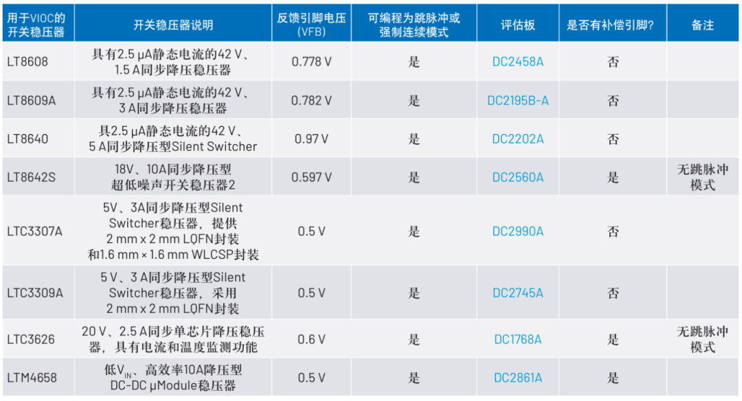

表1-2提供了表1所列降压稳压器的详细说明。这些信息有助于设计人员选择不仅满足电气要求,而且符合限制条件(例如开关稳压器的输入电压范围、负载电流能力和工作电流)的稳压器。除了推荐用于VIOC的开关稳压器外,表2还列出了开关稳压器的反馈引脚电压、可用模式、评估板产品型号和补偿引脚的可用性。
表2. 表1推荐的开关稳压器的说明

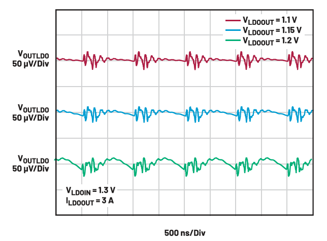

有些用户只是想改变LDO的输出电压,但不希望采用复杂的方案来调节给LDO电源供电的开关稳压器的输出电压。与图1-1中的电路相反,图1-3所示的电路没有VIOC,因此当调高或调低LDO输出时,开关稳压器的输出保持不变。图1-2显示,图1-3电路的PSRR性能在LDO输出电压较高情况下会下降,原因是在LDO输出电压增加而LDO输入不增加的情况下,开关稳压器的输出电压纹波在LDO输出端引起的噪声会增加。
图1-2. 这些示波器截图针对的是图1-3中的电路,表明随着LDO输出电压提 高,PSRR引起的噪声会加剧。

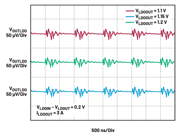

现在考虑一下VIOC相比图1-2和图1-3所示例子的优势。图1-1电路所示的VIOC系统会在LDO输出发生变化时,维持LDO的输入输出电压差一致,使旨在有效抑制噪声的PSRR保持高水平。开关稳压器的输出电压会在LDO输出降低时自行调低,在LDO输出提高时自行调高。因此,当LDO的输出电压变化到三个不同电平时,开关稳压器的输出电压纹波在LDO输出端引起的噪声依然保持较低水平,如图1-4所示。
图1-4. 这些示波器截图针对的是图1-1中的电路,表明PSRR引起的噪声始终很低,原因是该电路使LDO保持恒定的输入输出电压差。

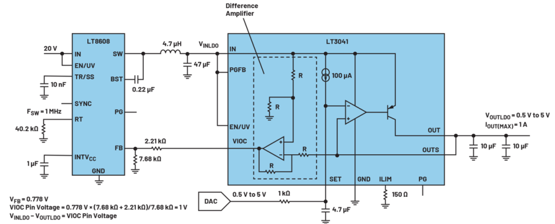

最新一代LDO中的VIOC特性是通过LDO内部增益为1的差分放大器实现的,如图2-1所示。由差分放大器的示意图可见,它由运算放大器和分立电阻构成。在最基本的配置中,差分放大器的输出直接连接到为LDO供电的开关稳压器的FB引脚。VIOC和FB引脚之间的连接形成一个闭环的反馈回路,在该回路中,开关稳压器输出一个比LDO输出更高的电压,高出幅度等于差分放大器的输出电压,而差分放大器输出电压连接到开关稳压器FB引脚。FB引脚是开关稳压器IC误差放大器反相输入端的外部连接点。
图2-1. 最新一代LDO中的VIOC特性通过LDO内部增益为1的差分放大器实现

开关稳压器FB引脚电压在大约0.4 V到1.2 V之间,具体取决于开关稳压器IC。如果开关稳压器反馈引脚的电压低于所需的LDO输入输出电压差,可在开关稳压器的FB引脚和LDO的VIOC引脚之间添加一个电阻。此电阻用于将差分放大器输出端的VIOC信号连接到更高电压点,如图2-1所示。图2-1所示 LT3041LDO和类似LDO的VIOC,很难实现比开关稳压器FB引脚电压更低的LDO输入输出电压差。
为了理解差分放大器如何实现VIOC,可将差分放大器的输出视为其输入之一。如果差分放大器的输出电压为某个特定值,则其正输入端的电压必须高于其负输入端的电压,且高出幅度必须等于该差分放大器输出电压。差分放大器的负输入端连接到LDO的输出端,因此差分放大器可调节开关稳压器的输出电压,使其比LDO的输出电压高,高出的量值与差分放大器输出电压(由开关稳压器的FB引脚电压决定)相同。

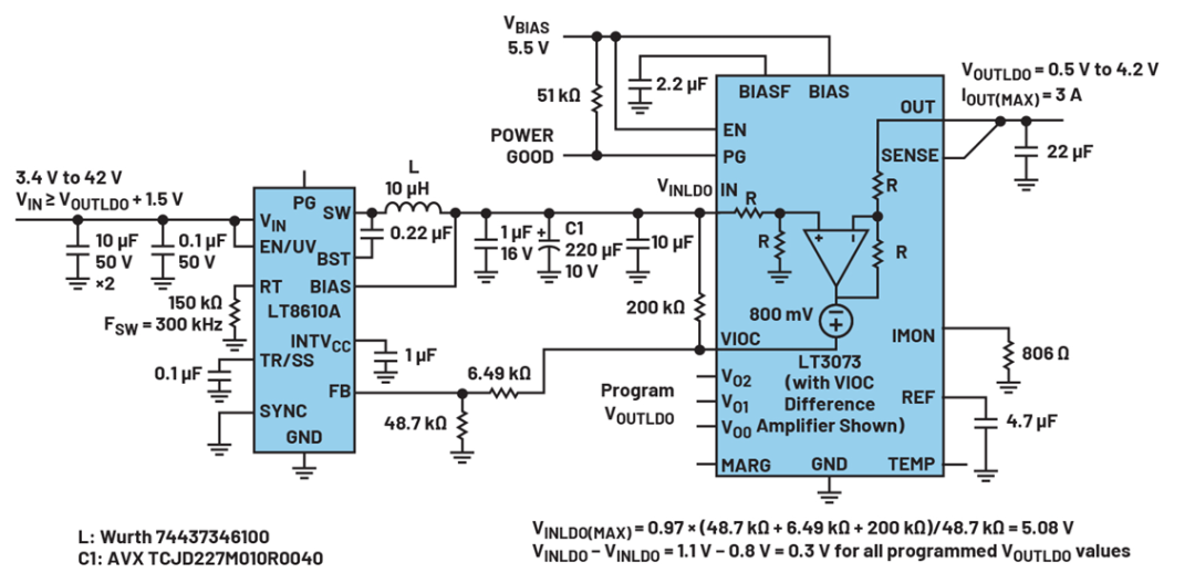

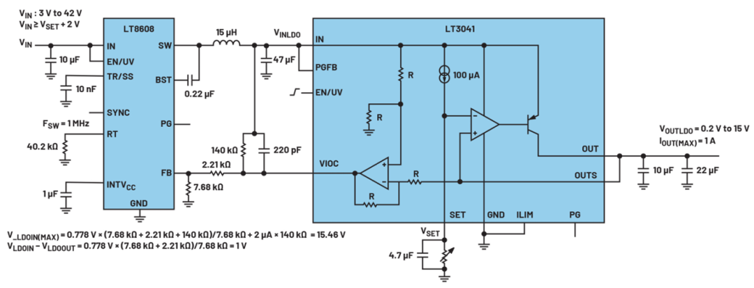

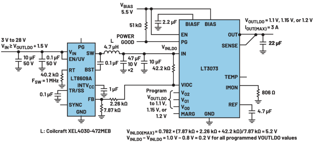

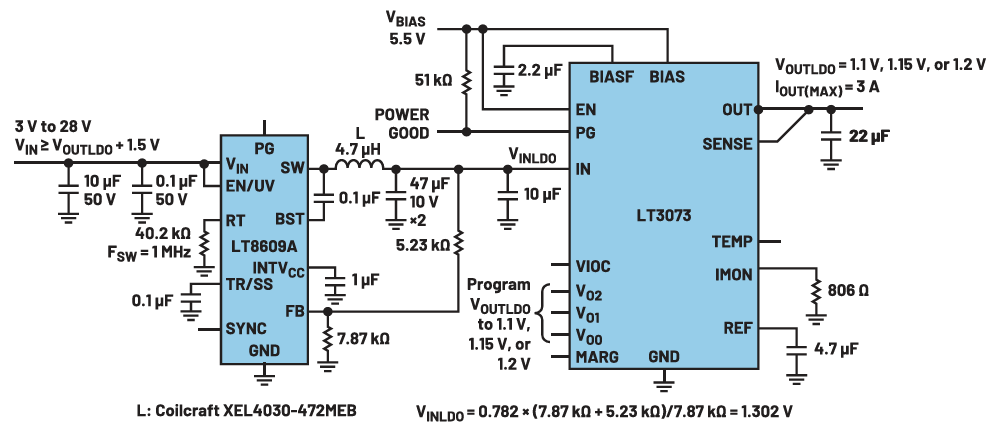

图2-2显示了具有VIOC电路设计的LT3073 LDO,该设计使得LDO的输入输出电压差可以低于开关稳压器的反馈引脚电压。此VIOC方法提供一个偏置电压,使LDO输入输出电压差比VIOC引脚电压低800 mV。这种类型的VIOC在输入输出电压差较低、电流额定值较高的LDO中很常见。图2-2电路还能限制开关稳压器的输出电压。开关稳压器的反馈电阻分压器用于防止在LDO未使能或无法闭合VIOC反馈环路的情况下,开关稳压器的输出电压变得过高。如图2-3所示,图2-1中的LT3041 VIOC电路会限制开关稳压器LT8608的输出电压。
图2-2. LT3073 LDO具有VIOC电路设计,可使LDO的输入输出电压差低于开关稳压器反馈引脚电压,并限制LT8610A开关稳压器的输出电压
图2-3. 如果LDO未使能,则LT3041 VIOC电路会限制LT8608开关稳压器的输出电压

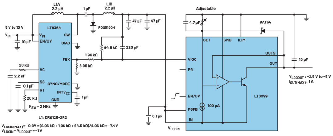

到目前为止讨论的LDO都是使用正电压工作的正LDO,但VIOC操作也支持使用负电压工作的负LDO。负LDO的VIOC电路可采用产生负电压的开关稳压器来实现,其反馈引脚命名为FBX,而不是FB。图2-4显示了一个采用Ćuk配置的开关稳压器,用于产生负电压。负LDOLT3099的VIOC用于控制Ćuk输出电压。
图2-4. 采用Ćuk配置的开关稳压器,用于产生负电压(使用LT8364)

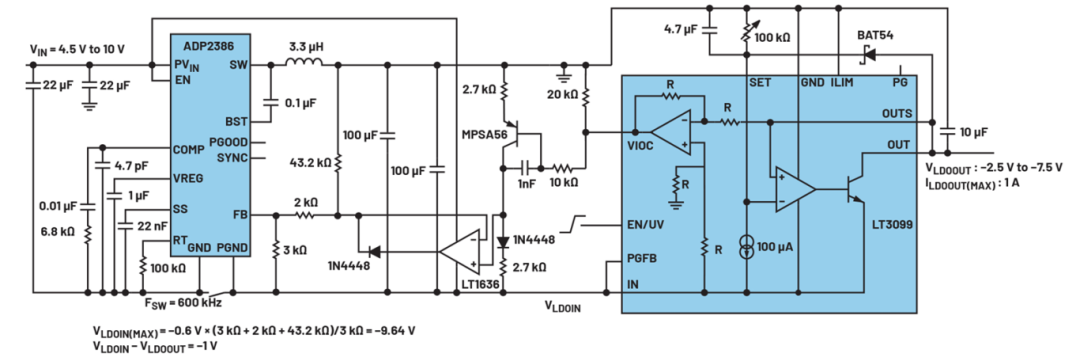

图2-5所示电路反映了一种越来越常见的场景,其中的降压型稳压器通常产生正电压,但通过配置为反相降压-升压型稳压器,它可用来产生负电压。由于标准降压型稳压器没有用于配合负电压使用的FBX引脚或FB引脚,因此该VIOC电路需要一个电平转换器。在该电路中,电平转换器是电路的一部分,电路中包含LT1636运算放大器和连接到运算放大器正输入端的网络。
图2-5. 如果开关稳压器采用的是反相降压-升压配置(使用ADP2386),则负LDO的VIOC电路需要电平转换器

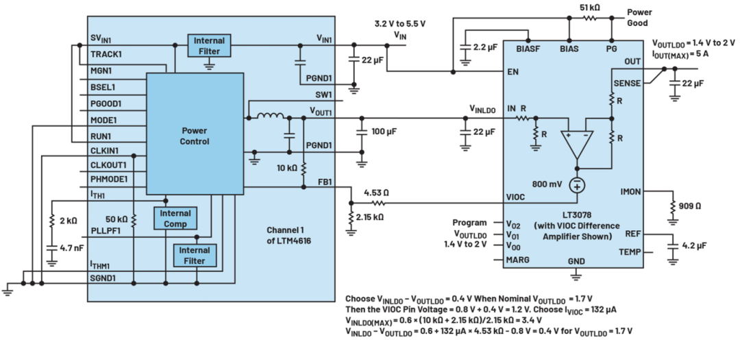

图2-6所示VIOC电路将LTM4616 µModule稳压器的一个通道与LT3078 LDO配 合使用。µModule的FB引脚与开关稳压器的输出端之间有一个内部10 kΩ电阻。VIOC引脚电流(及相应的VIOC引脚电压)与10 kΩ电阻的电流相关;当LDO和开关稳压器的输出电压提高或降低时,电阻电流会按比例变化。VIOC引脚电压对LDO输出电压的这种依赖关系,会限制图2-6所示电路的LDO输出电压调节范围。
图2-6. 此VIOC电路将LTM4616 µModule稳压器的一个通道与LT3078 LDO配合使用

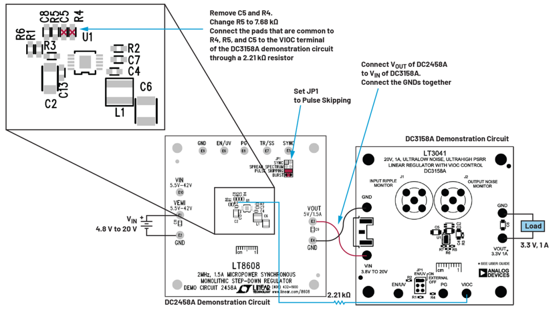

使用硬件评估VIOC功能的最有效方法,是将开关稳压器演示电路连接到LDO演示电路,并进行极少量的改动。图2-7显示了两个配置用于快速测试VIOC的此类电路。对于VIOC电路的最终设计,通常需要在实际硬件上进行负载瞬态测试,以检查电路稳定性。为了提高稳定性,通常会在开关稳压器输出端增加电容。如需相关指导,请参阅数据手册中的VIOC参考设计。
图2-7. 两个演示电路,只需极少量改动即可快速测试VIOC工作情况(使用DC3158A和DC2458A)

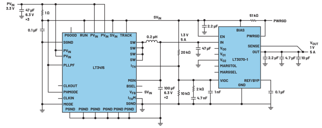

到目前为止,大部分讨论都集中在采用最新一代VIOC的LDO上。除此之外,还有一种采用分立元件实现VIOC的方法,使用早期一代带有VIOC特性的LDO。图2-8显示了一个采用早期版本VIOC的LDO电路。LDO的VIOC引脚连接到开关稳压器的ITH或VC引脚,LDO的VIOC电路自动将LDO的输入输出电压差控制在300 mV左右。ITH 或VC引脚是开关稳压器IC误差放大器输出端的外部连接点。早期5V、5A LDO,例如LT3070-1、LT3071和LT3072,就是采用这种VIOC方法。
图2-8. VIOC的一个早期版本(采用LTC3415)

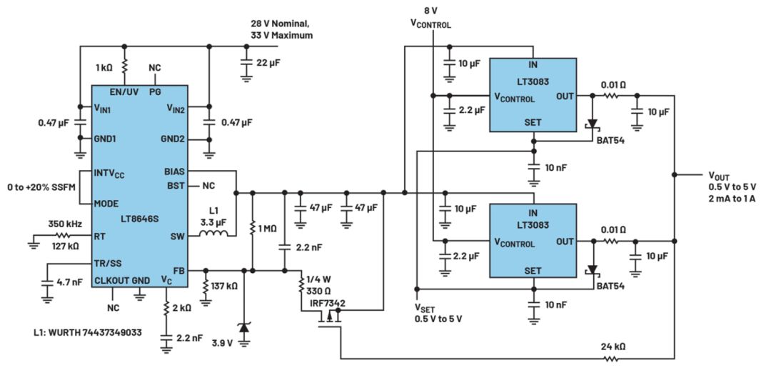

我们要讨论的最后一类VIOC是利用分立元件实现的VIOC。借助分立元件,几乎任何LDO都可以添加VIOC功能。这种方法在早期的电流源基准LDO(从 LT3080开始)中特别流行,因为通过外部电压信号或数字电位器改变带电流源基准的LDO输出电压相对容易。电流源基准LDO是一种不使用基准电压源,而使用电流源驱动电阻来确定输出电压的稳压器。图2-9显示了一个使用分立器件实现VIOC的电路。IRF7342 PMOS的源栅电压决定LDO的输入输出电压差。有关采用此类VIOC的更多参考设计,请参阅LT308x数据手册。
图2-9. 使用分立器件LT8646S和LT3083实现VIOC的电路
