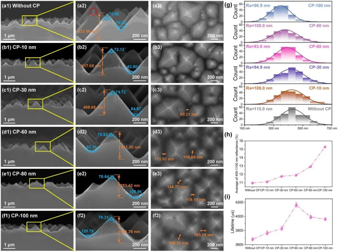

(a–f)未抛光和不同nm基底的截面、放大及平面SEM图像(g)亚微米金字塔高度分布曲线(h)裸硅片400–1100 nm平均反射率(i)少数载流子寿命
随着化学抛光刻蚀程度增加,亚微米金字塔平均高度单调下降,表面粗糙度先减后增,在CP-60 nm时达到最小值93.0 nm。这分为两个阶段:轻度抛光(≤60 nm)主要使V形谷底圆滑化,粗糙度下降;过度抛光(≥80 nm)导致谷底变宽、金字塔合并并产生小纹理,粗糙度反而增加。低粗糙度表面有利于钙钛矿薄膜更好地覆盖底电池,减少分流。
反射率随抛光刻蚀体积增加而单调上升。未抛光金字塔能有效实现光的多重反射,降低反射率;但谷底过度圆滑后,局部形成类似镜面反射面,增加光损失。CP-80 nm和CP-100 nm样品的反射率显著上升,光捕获能力严重下降。
少子寿命测试表明,CP-60 nm样品的平均少子寿命最高(4163 μs),钝化效果最佳。这是因为初始尖锐金字塔谷底不利于前驱体扩散,悬挂键饱和不充分;适度圆滑化降低了界面缺陷态密度。

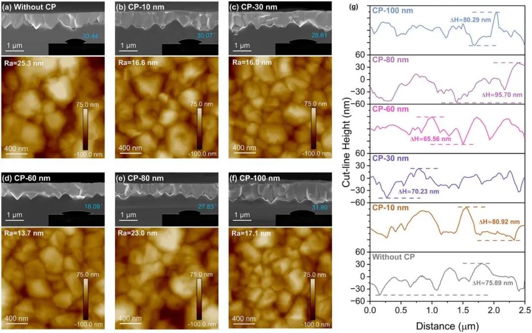

(a–f)钙钛矿薄膜接触角、截面SEM及AFM图像(g) AFM图像提取的高度分布曲线
CP-60 nm衬底上沉积的钙钛矿薄膜表现出最少的晶界、无孔隙缺陷、全覆盖且附着力良好。接触角测量显示CP-60 nm衬底的接触角最小(18.09°),润湿性最佳,有利于溶液均匀铺展。原子力显微镜显示CP-60 nm对应钙钛矿薄膜粗糙度最小(13.7 nm),高度变化最小(ΔH=65.56 nm)

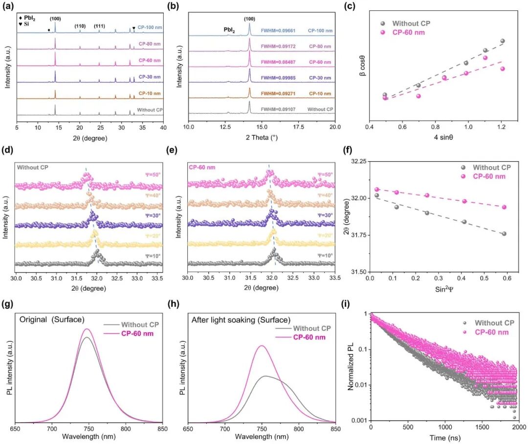

(a,b)钙钛矿薄膜XRD图谱与半高宽(c)威廉姆森-霍尔图(d–f)掠入射XRD图谱与sin²ψ-2θ图(g–i)稳态光致发光、光照后光致发光、时间分辨光致发光光谱
X射线衍射结果显示,CP-60 nm薄膜的半峰全宽最小(0.08487),结晶度最优,且PbI₂衍射峰被显著抑制,表明PbI₂转化更完全。
Williamson-Hall分析表明CP-60 nm有效降低了晶格应变
掠入射X射线衍射显示,未抛光薄膜存在整体拉应力,而CP-60 nm衬底显著缓解了薄膜应力
光致发光(PL)测试表明,CP-60 nm样品具有更强的发光强度和更均匀的发光图像,非辐射复合减少
光照稳定性测试中,CP-60 nm薄膜在20分钟光照后仍保持特征峰形,而未抛光薄膜出现峰展宽和位移,表明存在相分离
时间分辨光致发光显示CP-60 nm薄膜载流子寿命大幅延长。
光致发光(PL)量子产率从0.829%提高到1.079%,准费米能级分裂从1.250 eV增至1.261 eV。
综上,CP-60 nm衬底更有利于制备高质量钙钛矿薄膜,抑制界面非辐射复合

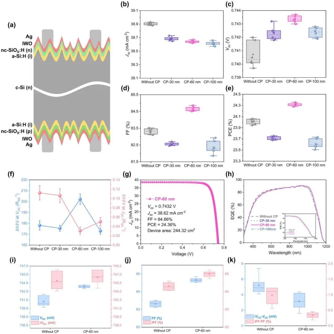

(a)硅异质结太阳电池结构示意图(b–e)开路电压、短路电流密度、填充因子、转换效率统计图(f)串联电阻与并联电阻分析(g)最优硅异质结电池电流-电压曲线(h)外量子效率光谱(i–k)隐含开路电压-开路电压、隐含填充因子-填充因子及其差值对比
单结硅异质结电池:随着抛光程度增加,短路电流因光捕获减弱而下降(CP-100 nm相比初始下降0.3 mA/cm²);开路电压因钝化改善而单调上升。CP-60 nm电池实现了最高的开路电压、填充因子和功率转换效率(24.36%)。相比未抛光,短路电流仅下降0.27 mA/cm²,但开路电压提高2.7 mV、填充因子提高1.35%,效率绝对提升0.31%。外量子效率显示,CP-60 nm在短波区(<700 nm)响应略低,但在近红外区(700-1200 nm)与未抛光相当,且900 nm以上更高,与叠层中底电池主要吸收长波光的预期一致。隐含开路电压和隐含填充因子测试表明,CP-60 nm样品具有更少的非辐射复合缺陷和更低的表面复合电流密度,钝化质量优异

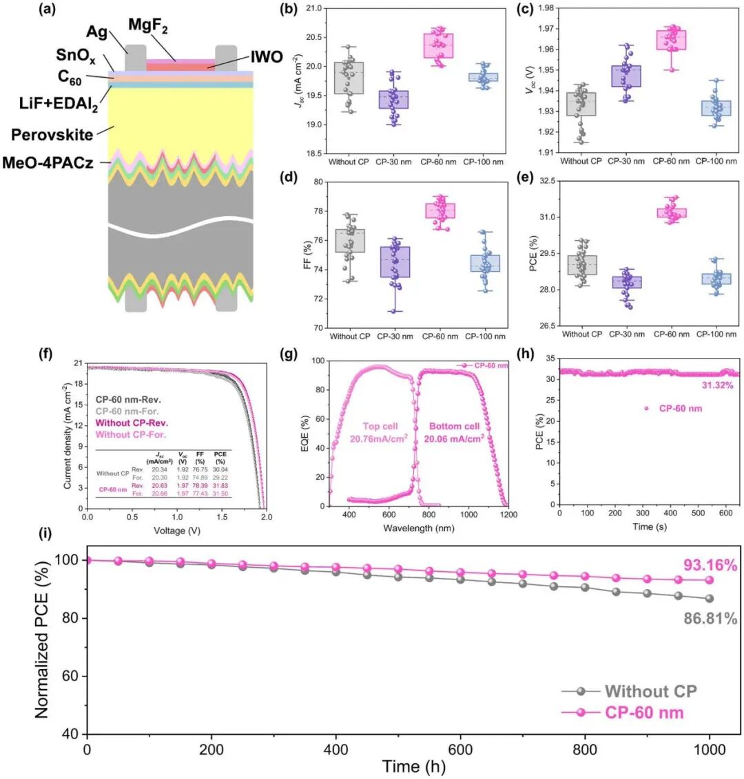

(a)叠层器件结构示意图(b–e)开路电压、短路电流密度、填充因子、转换效率统计图(f)最优叠层电池电流-电压曲线(g)最优叠层电池外量子效率光谱(h)稳态输出效率(i)存储稳定性
钙钛矿/硅异质结叠层电池:在CP-60 nm衬底上制备的叠层器件开路电压高达1.97 V,填充因子和短路电流密度均有提升。冠军器件正向扫描效率31.49%,反向扫描31.83%,明显高于未抛光样品的29.22%/30.04%,且迟滞效应更小。外量子效率积分得到的电流密度与J-V曲线匹配良好。CP-60 nm基叠层电池在650秒稳态输出中保持31.32%效率,存储1000小时后仍保留初始效率的93.2%,优于未抛光样品的86.9%。

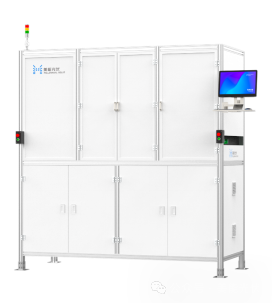

美能大平台钙钛矿电池PL测试仪
Millennial Solar
大平台钙钛矿电池PL测试仪通过非接触、高精度、实时反馈等特性,系统性解决了太阳能电池生产中的速度、良率、成本、工艺优化与稳定性等核心痛点,并且结合AI深度学习,实现全自动缺陷识别与工艺反馈。
PL高精度成像:采用线扫激光,成像精度<75um/pix(成像精度可定制)
支持 16bit 颜色灰度:同时清晰呈现高亮区域(如无缺陷区)低亮区域(如缺陷暗斑)
高速在线PL检测缺陷:检测速度≤2s,漏检率< 0.1%;误判率< 0.3%
AI缺陷识别分类训练:实现全自动缺陷识别与工艺反馈
美能大平台钙钛矿电池PL测试仪采用无接触式测试方式,可实时监测钙钛矿电池各工艺段中的薄膜质量异常,精准定位单结及叠层电池中的缺陷分布
