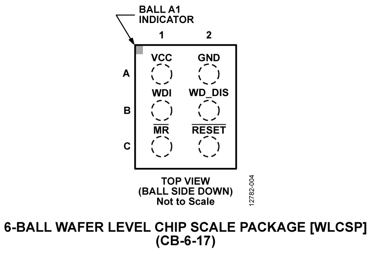

ADM8611/ADM8612/ADM8613/ADM8614/ADM8615采用6引脚、1.46 mm × 0.96 mm WLCSP封装。额定温度范围为−40°C至+85°C。

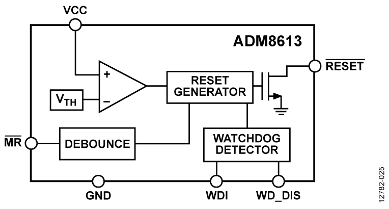

方框图
