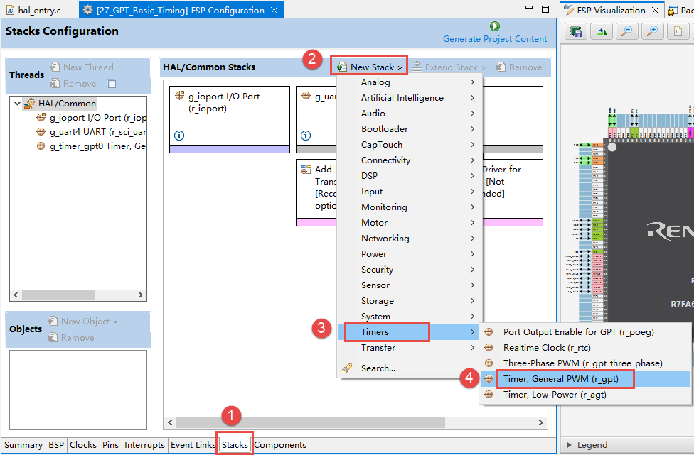

FSP配置
首先打开FSP配置界面,在Stacks中加入GPT,如下图所示。

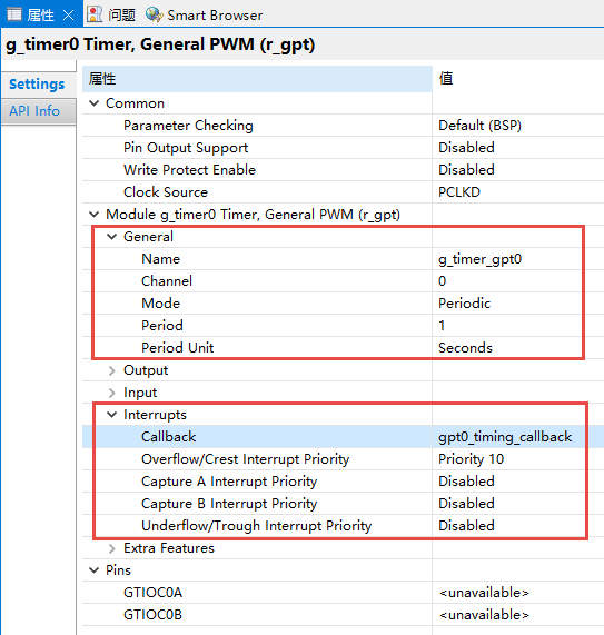

我们使用GPT0来实现定时和触发中断功,需要修改的只有“General”和“Interrupts”部分,其他按照默认即可,如下图所示。
在上图中我们可以将GPT模块属性进行区域性地划分为:“Common”、“General”、“Output”、“Input”、“Interrupts”、“Extra Features”、“Pins”这几个部分。
本实验主要配置“General”和“Interrupts”这几个部分的属性,因此在这里会对它们进行详细讲解。

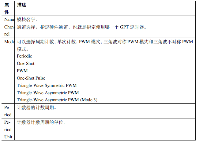

“Common”部分的配置属性:
表2:GPT属性描述:“Common”部分

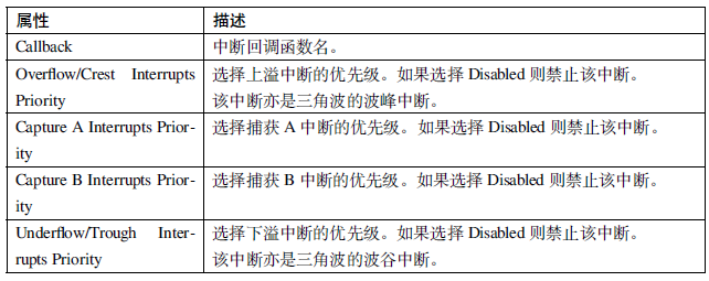

“Interrupts”部分的配置属性:
表4:GPT属性描述:“Interrupts”部分

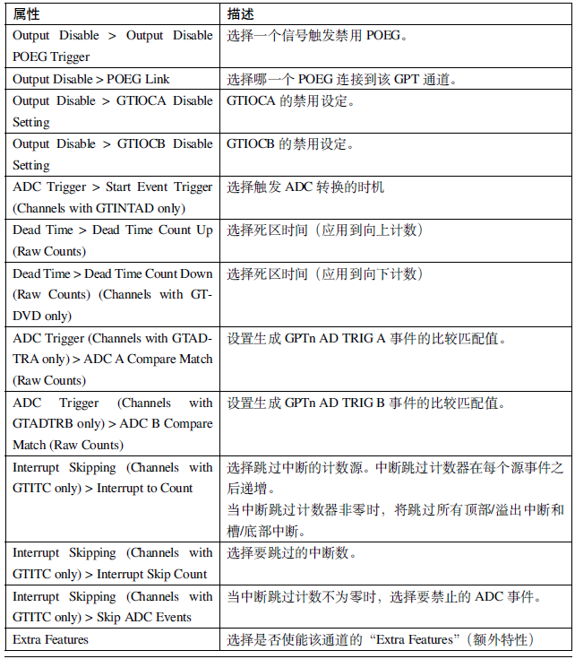

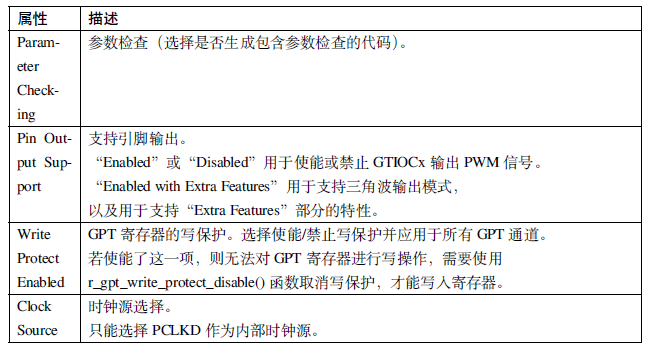

“Extra Features”部分的配置属性:
表5:GPT属性描述:“Extra Features”部分

我们在FSP配置里配置了GPT的中断,溢出中断优先级为10,GPT中断回调函数如下。
列表3:代码清单27-2:GPT中断回调函数
左右滑动查看完整内容
#include"led/bsp_led.h"
/* GPT 中断回调函数*/
voidgpt0_timing_callback(timer_callback_args_t* p_args)
/* 定时器溢出事件*/
if(TIMER_EVENT_CYCLE_END == p_args->event)
/* 翻转LED1 */
LED1_TOGGLE;//每秒翻转一次
该中断回调函数非常地简单,直接在回调函数里面使用if语句判断触发中断的事件是否是定时器溢出事件,若是定时器溢出事件则翻转一次LED1引脚的电平。由于定时器被我们配置为1秒的计时周期,因此每1秒会溢出一次,控制LED1的引脚的电平会每秒钟翻转一次。
