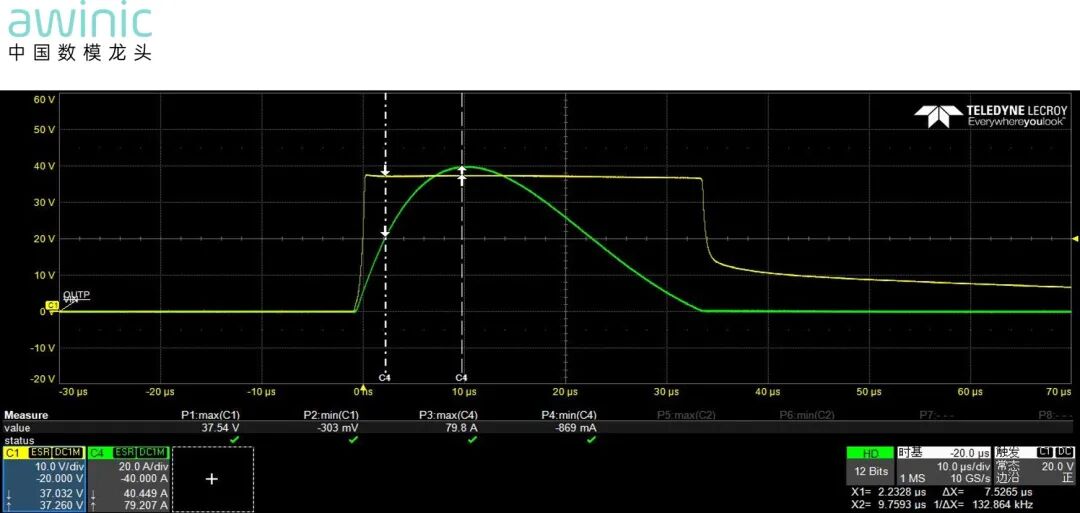

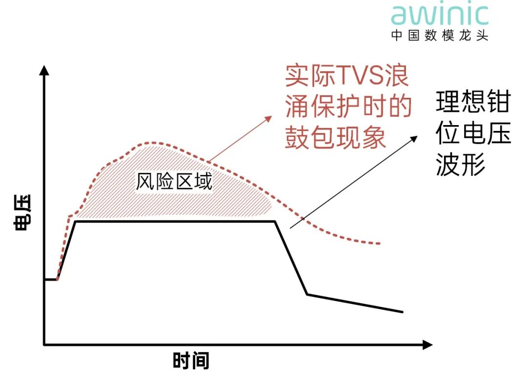

传统分立器件TVS 导通后,动态电阻 Rd 随温度上升而增大 (正温度系数),电阻增大导致功耗 P=I²×Rd 进一步增加,形成正反馈。
当浪涌能量持续输入,散热速度 < 产热速度,结温呈指数上升,整个过程热-电反馈失控,最终形成了“驼峰”(鼓包)状的Vclamp曲线,见图1。
传统分立器件36V 钳位 TVS 与 40V 耐压芯片组合在 28V PD 端口应用中存在极高风险,安全裕度严重不足 (仅 10%),浪涌测试通过率低,长期可靠性差,TVS 失效可能直接导致芯片损毁。
图1 传统TVS触发浪涌保护时的电压鼓包现象

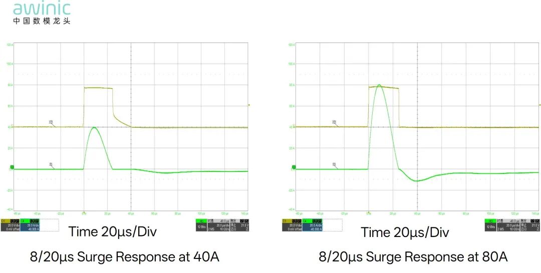

艾为全新推出AW403063TCSR,其搭载独特反馈机制,实现精准平缓钳位,在200V、8/20µs浪涌电流冲击下,能将系统接触电压牢牢控制在40V以下,实现5mohm的动态电阻,轻松抵御雷击、电网波动等带来的高功率瞬态冲击。
针对工业信号线路常见的EMC要求,它可通过42Ω电阻耦合承受最高1kV IEC 61000-4-5开路电压,同时集成4级IEC 61000-4-2 ESD防护,全方位拦截静电“闪电”与浪涌“海啸”,从源头杜绝瞬态电压造成的设备损坏。
图2 实测浪涌电流及保护电压曲线

l 钳位电压高平坦度,见图3
l 最大钳位电压39V
l ±30kV ESD Contact & Air-gap (IEC 61000-4-2)
l 最大反向工作电压33V
l 超低待机功耗
l 超小动态电阻
l 超小型封装:WLCSP 1.578×1.478 - 6B
图3 不同浪涌电流下响应保护曲线

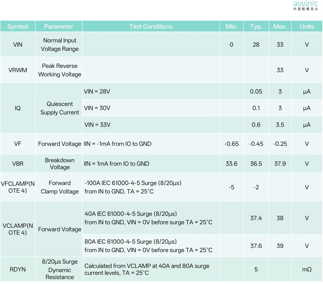

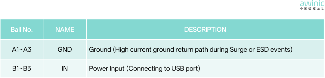

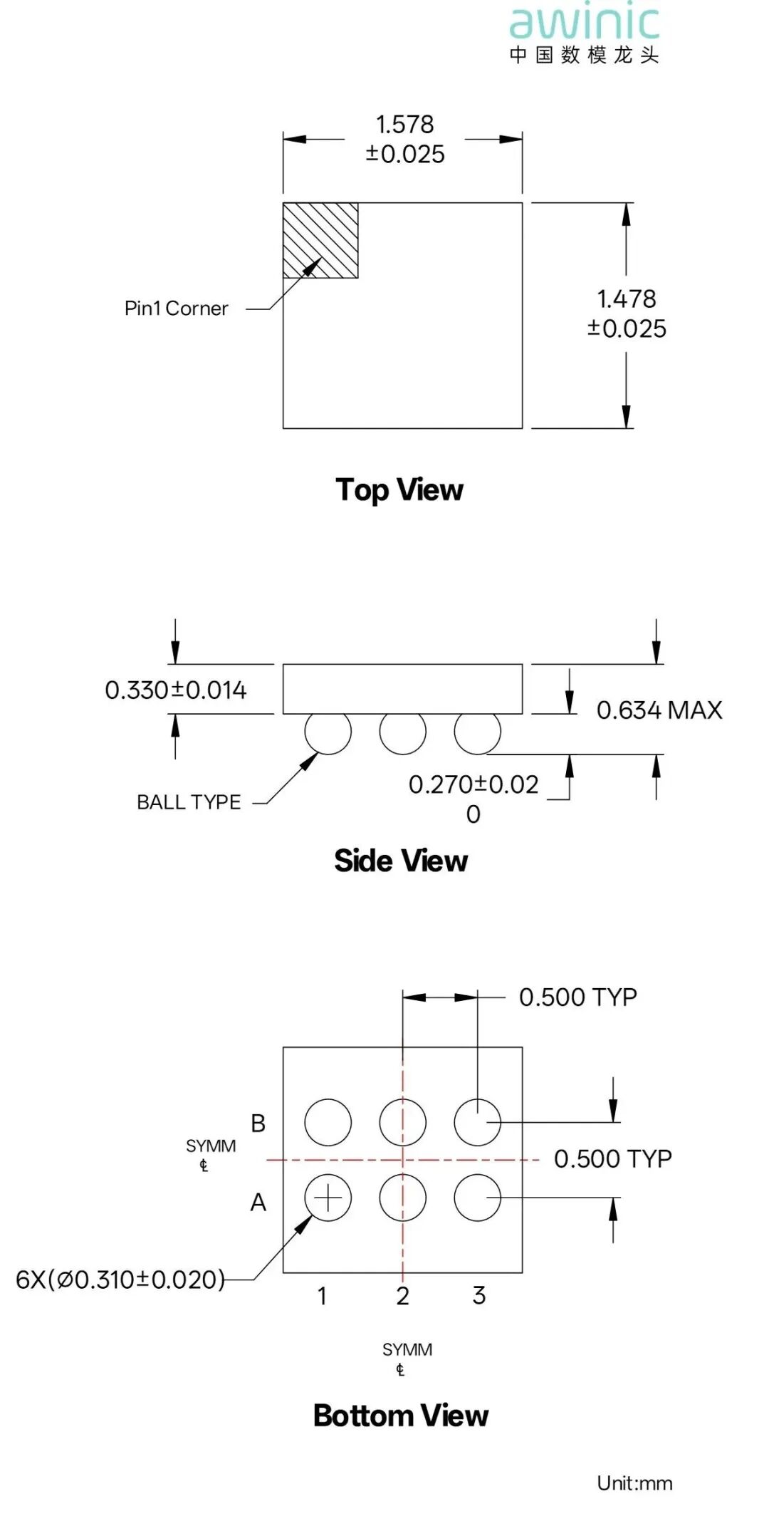

四,产品规格
图4 产品规格图
表1 产品规格表
图5 产品规格图
表2AW403063TCSR特性参数表
