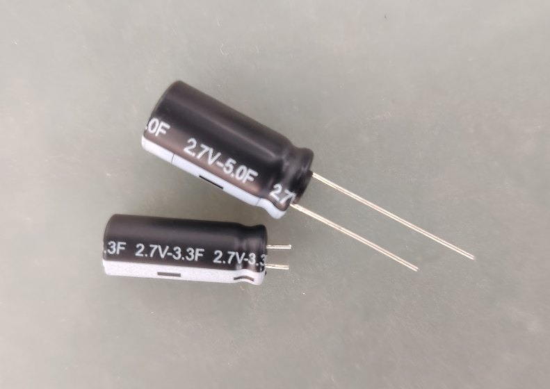

电压不均衡与过压风险:超级电容电气损坏全解析
在高功率储能领域,超级电容凭借快速充放电和长循环寿命赢得青睐。可一旦电压分布不均或超出额定值,原本可靠的系统也可能在瞬间崩盘。今天,我们从电气角度切入,把“电压不均衡”和“过压风险”这两大核心隐患,拆解得更清晰、更可操作。
导语
想象这样一个场景:一组超级电容在电动车启动瞬间,某一路单体电压超标,却因为整体监测未能及时捕捉,瞬间引发局部过热,继而加速老化,最终导致整组失效。类似案例并非个例,电气因素的失控正成为应用瓶颈。
一、电压不均衡的成因与影响
  1. 单体参数差异
每一组超级电容由多个单体串联组成,单体电容、内阻(ESR)和电荷接受能力的细微差异,会在充放电循环中不断放大。参数较差的单体先达到额定电压,剩余能量则被迫作用于其他单体,加剧不均衡。
  1. 充电电路与管理失衡
传统充电器若无精准的平衡电路或BMS(电池管理系统),各单体间电压差可能达0.1V以上。在组串电压达额定值时,个别单体已经长期超压工作,导致电容介质劣化、漏电流激增。
  1. 长期影响
电压不均衡不仅引起部分单体额外发热,形成局部高温,还会加速电解液分解和电极材料氧化。随着循环次数增加,失衡程度加剧,老化速度呈指数级上升,直至系统性能急剧衰退。
wKgZPGnnRbSATBVOAAUHJlr6SkM638.png超级电容损坏的原因有哪些呢
二、过压风险的多重威胁
· 气体产出与壳体破裂
当工作电压超出额定范围,电解液分解速率加快,伴随大量气体生成。气体压力过大会导致壳体膨胀或破裂,瞬间失效。
· 内阻升高与局部发热
持续过压令ESR急剧增加,能量以热量形式释放,形成“电阻发热—温度上升—化学反应加速”的自加速循环。
· 系统大面积失效
单组过压很可能诱发多个单体同步劣化,一旦触发热失控,往往导致整组报废,维修成本和安全风险急剧上升。
三、自加速老化:电气因素的雪球效应
电压不均衡和过压并非孤立问题。电压差令局部ESR升高,伴随局部过热,反过来又加剧不均衡;过压引发的高温又进一步催化电解液分解,产生更多气体和杂质,堵塞电极孔隙,引发新一轮电压漂移。这种正反馈机制,如同滚雪球,最终让超级电容在短时间内从良好状态走向失效边缘。
四、预防策略与实践建议
  1. 精细化BMS设计
选用支持逐体电压监测与均衡的管理模块,可在充放电全过程实时校正电压偏差,抑制单体过压。
  1. 串联前严格筛选
加强出厂检测,对单体电容量、ESR和漏电流进行分组筛选,确保参数一致性极差在可控范围内。
  1. 过压保护与温控联动
在BMS中设定多级过压保护阈值,并与温度传感器联动,一旦某一路温度或电压超限,立即中断充电或切换备用单元。
  1. 定期维护与数据回溯
结合远程监测平台,定期检查电压分布、温度监测曲线与剩余寿命模型,及时调整运维策略,避免隐性风险积累。
结尾
电压不均衡与过压风险,正是制约超级电容长寿命与高可靠性的“电气拦路虎”。唯有从管理系统、单体筛选、热控联动等多维度协同发力,才能真正化险为夷。你是否在项目中遇到类似困扰?欢迎在评论区分享你的实践经验,也别忘了关注我们,获取更多前沿储能干货。
