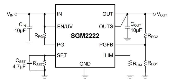

单个电容即可优化噪声和PSRR,不用折腾复杂外围;
单个电阻编程输出电压,简单可靠;
可编程电流限制、可编程电源良好阈值、可编程EN/UVLO阈值,灵活适配不同系统需求;
支持并联:多颗SGM2222一起用,噪声更低、电流能力更强。

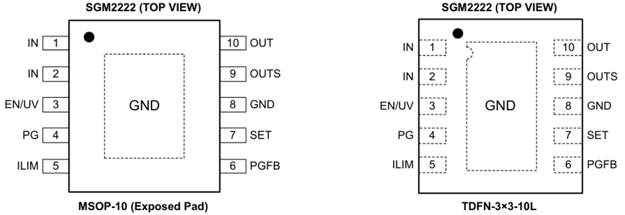

封装:符合环保理念的MSOP-10(Exposed Pad)和TDFN-3×3-10L绿色封装,小尺寸,适合紧凑设计。
图1 SGM2222典型应用电路
图2 SGM2222封装引脚图
