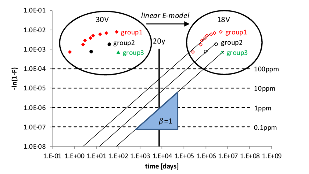

英飞凌在过去 10-15 年里,针对不同尺寸、不同代际的 CoolSiC MOSFET,完成了大量马拉松应力测试,积累了海量数据,也实现了两大核心成果:
1. 建立通用非本征加速模型
基于大量测试数据校准的模型,在不同电压等级、金属化结构、芯片尺寸和器件代际中均得到验证,所有马拉松测试的失效结果,都落在该模型的预测范围内,能有效估算任意工作场景下的最坏现场失效概率。
2. 实现全生命周期的可靠性预测
在一项针对三代不同工艺阶段 SiC MOSFET 的案例研究中,我们对三个具有不同非本征缺陷密度的器件样本组,分别执行了三次独立的马拉松应力测试。这三组样本大致对应于英飞凌第一代CoolSiC MOSFET器件在开发过程中工艺演进的不同阶段。第一组对应氧化层工艺开发的初期阶段,第三组则代表接近产品放行前的技术状态。该实验的目的是,监测并量化在清洁度、工艺以及电学筛选方面的各项改进所带来的效果。在150 °C下进行100天的测试后,表现最佳的组别(第三组)在VGS= +30 V条件下,1000 个器件中仅出现1个失效,而在VGS= +25 V和VGS= +15 V的条件下,则未出现任何失效。将测试数据换算为 18V 实际工作电压后,所有样本组的失效时间均远超 20 年产品寿命,且第三组样本group3在 20 年工作周期内的失效率仅有1 ppm而group2也仅展现出个位数量级的ppm,实现了与成熟硅基器件相当的可靠性预测。
