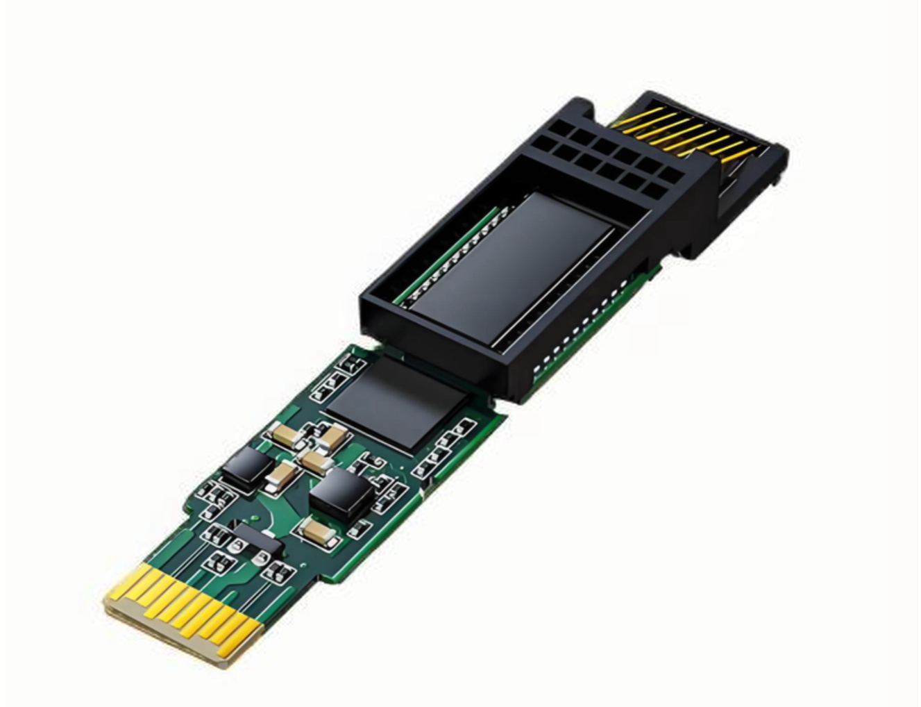

在光模块的制造中,胶水的选择确实关键,它直接影响到产品的性能和长期可靠性。不同工艺环节需要使用不同类型的胶水,以下是用胶类型和选择要点。
光模块封装中常用的胶水类型和特点
精密器件粘接与定位:UV热固双重固化胶(环氧树脂、丙烯酸改性等)低收缩率、低排气/低挥发物、高Tg点、高粘接强度、快速固化。
光路耦合与透镜粘接光学环氧胶,可调的折射率、高透光率、低黄变、优异的耐候性
芯片固定(固晶):导电胶/导热胶(环氧树脂胶),高导热系数、导电性(导电胶)、高可靠性
芯片模块灌封与密封:环氧封装胶、有机硅灌封胶,环境保护(防潮、防尘、绝缘)、低应力、耐高低温、易维修
wKgZO2kDEqaAVu8BAAsRfupa4Os629.png汉思新材料:光模块封装用胶类型及选择要点
选对胶水的几个关键点
了解了胶水的种类后,在实际选择时,还需要重点关注以下几个方面:
1. 匹配材料与工艺
基材类型:确认胶水要粘接的是什么材料(金属、玻璃、陶瓷、塑料等),以及这些材料的热膨胀系数(CTE)是否匹配。
固化方式:根据生产节奏和器件耐温性,选择最适合的固化方式。UV+热双固化胶水在光模块组装中很常用,因为它能平衡效率与性能。纯热固化胶则可能用于有遮光区域或需要更高耐热性的场景。
2. 关注核心性能参数
固化收缩率:这是光学定位应用中的首要指标。过高的收缩率会导致精密光学元件移位,影响光路耦合效率。
玻璃化转变温度(Tg):高Tg点的胶水能确保在后续回流焊或高温测试中,胶体不会软化,保持粘接强度稳定。
挥发物(Outgassing):在密闭的光模块内部,胶水固化过程中释放出的挥发性物质会污染光路和芯片,是可靠性的重要威胁。
导热系数:对于固晶胶尤其重要,因为它直接关系到芯片的散热效率。
3. 权衡可靠性与成本
可靠性测试:确保胶水能通过行业严苛的测试标准,如双85测试(85℃/85%RH)、高低温循环测试(如-40℃~85℃)、PCT(高压蒸煮)测试等。
工艺成本:在选择时,也要考虑胶水本身的成本以及它所带来的生产效率。简化工艺流程,提升整体良率。
希望以上信息能帮助你更好地理解光模块封装用胶。如果你能告知具体的应用环节(例如是用于激光器定位还是透镜粘接),汉思新材料可以为你提供更具针对性的分析。
