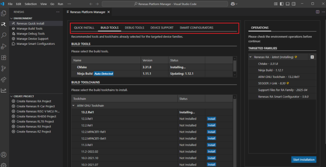

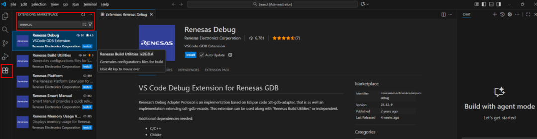

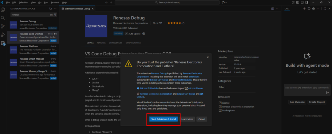

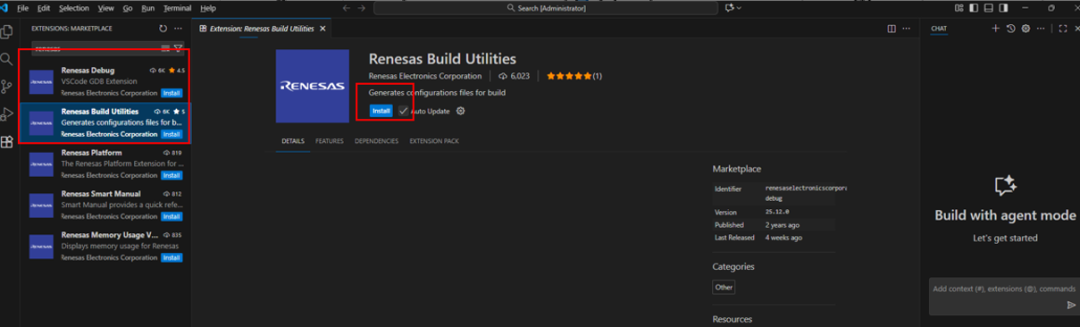

安装好VS code后点击左侧的extension,输入Renesas进行查找,如下图所示。
熟悉VS code的小伙伴可能会知道VS code配置嵌入式开发环境其实是比较麻烦的,需要下载很多插件并正确配置路径。
但是我们瑞萨的Renesas Build Utilities和Renesas Debug两个插件直接提供一站式解决方案,只需要下载这两个插件,就可以一站式帮您解决所有插件的更新与配置。

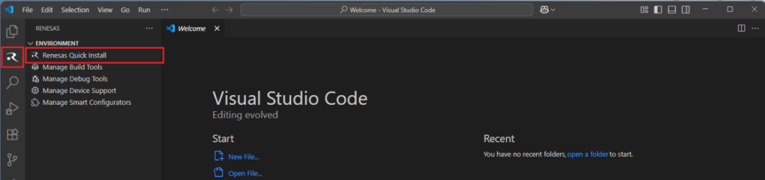

如图点击Install更新下载两款插件,点击确认信任,屏幕左侧的extension下方就出现了一个大写的R图标,那就是瑞萨插件的快捷入口,点击进入,如下图所示。

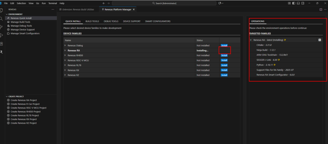

点击最左上角的Renesas Quick Install,选择第二个Renesas RA,点一下后面的install,右侧跳出如下图所示界面。
瑞萨平台会自动检查瑞RA器件系列所需的依赖插件。包括本地环境和CMake、Ninja Build、Python 3.10、ARM GNU工具链、SEGGER J-Link、RA系列支持文件和瑞萨RA智能配置器安装,然后在必要时为它们创建安装计划。
右侧会显示所有推荐安装的插件版本,当然,你也可以在“Build Tools”,“Debug Tools”,“Device Support” and the “Smart Configurators”这几个界面挑选工具的其他版本。如下图所示。
一般没有特殊情况我们都建议直接点击右下角的Start installation,直接一键安装推荐版本,之后只需静静等待更新完成即可,更新时间可能会比较长(如果显示failed失败了的话可以多试几次)。

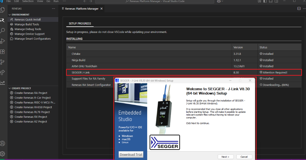

其中在安装J-link时会跳出弹窗。
这里没有要特别注意的地方,一直点Next就可以了。
最后所有插件后面都显示Installed,这样我们瑞萨RA开发所需要的VS code配置就完成了。

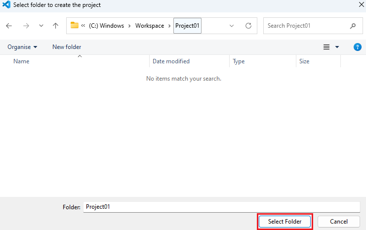

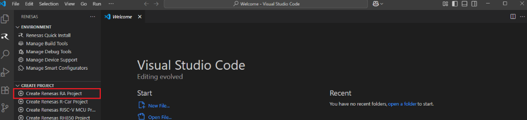

点击导航栏左下角的【Create Renesas RA project】。
这时屏幕最上方的导航栏会显示已安装的RASC。
点击之后会跳出文件窗口,选择你希望的项目保存地点:

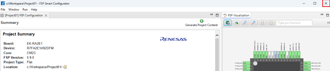

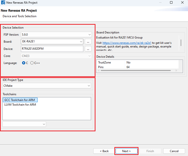

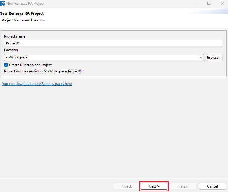

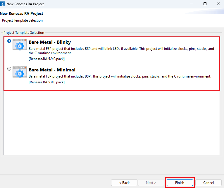

点击选择后RASC软件页面弹出,再次确认项目名称与保存地点,点击Next。
在工具栏中选择瑞萨RA板卡型号与编译工具点击Next(创建项目环节这一步最关键,一定要选择正确的板卡,否则无法烧录)。

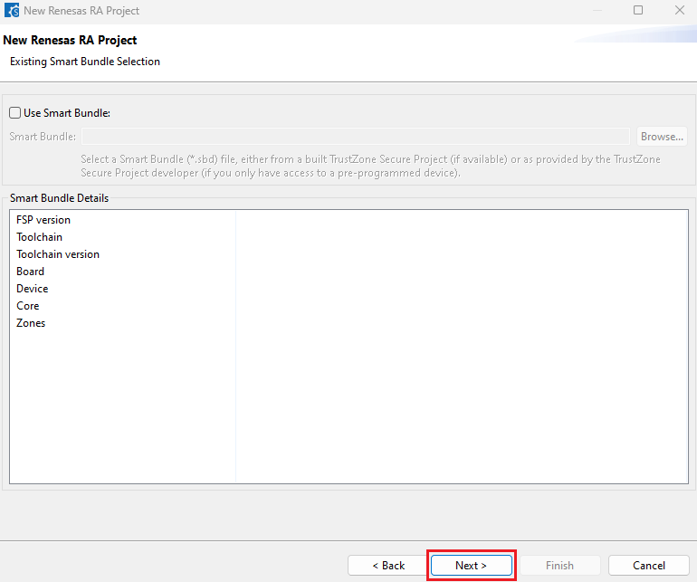

选择是否要“Smart Bundle”配置点击Next(默认不需要)。

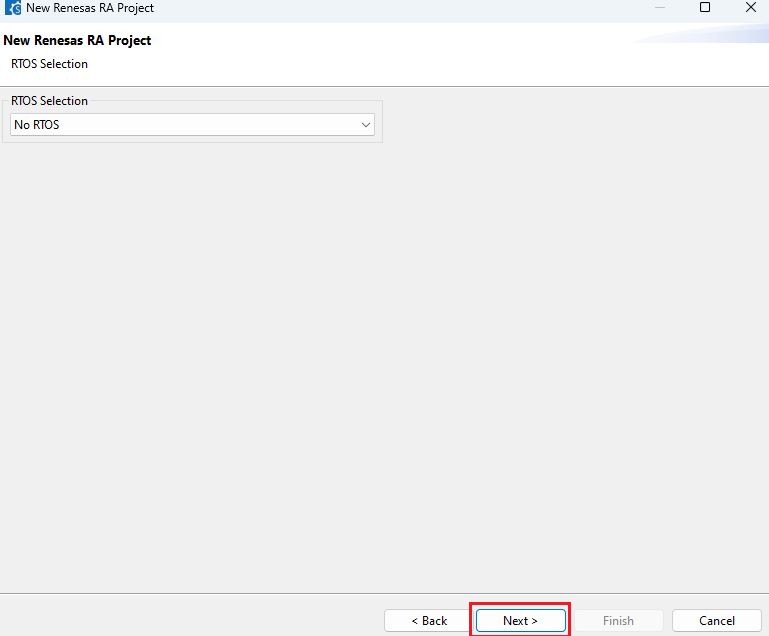

选择RTOS项目(默认NO RTOS)点击Next。
选择构建最小项目还是led闪烁项目后点击Finish完成项目创建。
构建完成后关闭RASC软件,即可在VS Code左侧看见项目。

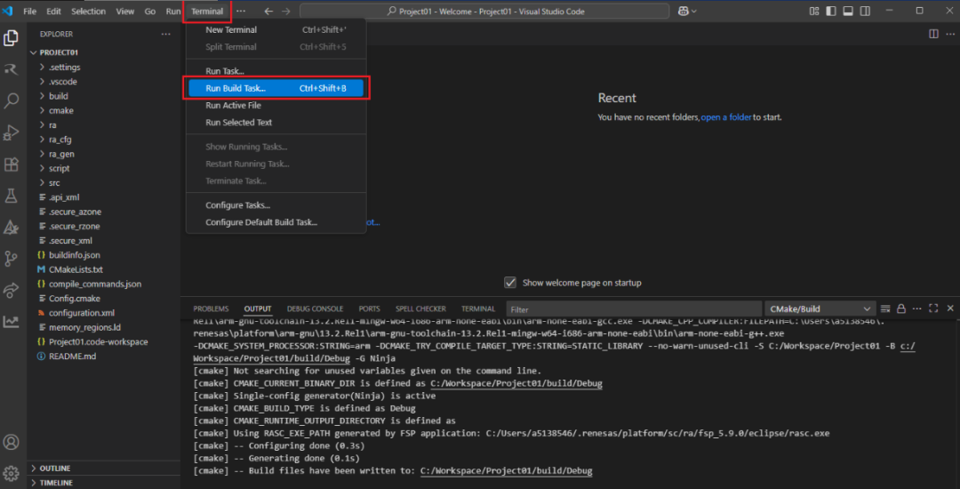

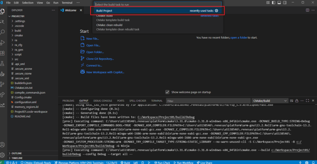

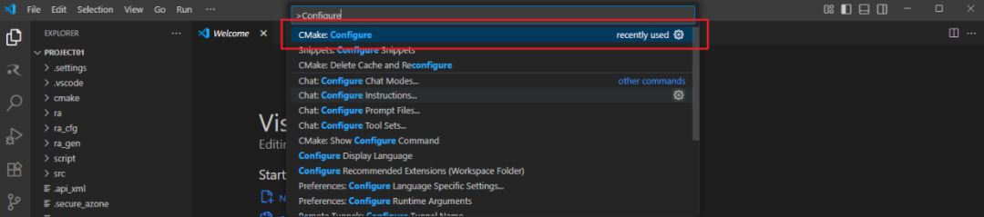

首次打开项目时,必须执行CMake配置和CMake Kit选择。为了执行这些作,请在VS Code中打开“命令面板”,然后从命令中选择“CMake:Configure”。

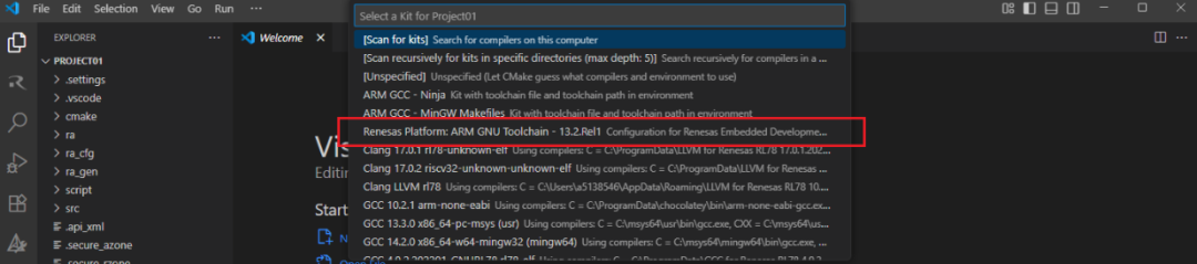

然后,将显示套件选择菜单。如果项目是为GCC工具链生成的,则从菜单中选择“Renesas Platform:Arm GNU Toolchain...”,如果项目是为LLVM工具链生成的,则从菜单中选择“Renesas Platform:Arm LLVM Toolchain...”。使用“Renesas Platform:...”套件非常重要,因为它们包含瑞萨项目的特定配置参数。
选择完成后,转到并单击菜单中的“Terminal”=> “Run Build Task”。
将显示构建选项,选择“Build Project”选项。
构建成功后如图所示。默认情况下,构建项目可以在“build//CMakeFiles/.elf.dir/”文件夹中找到。

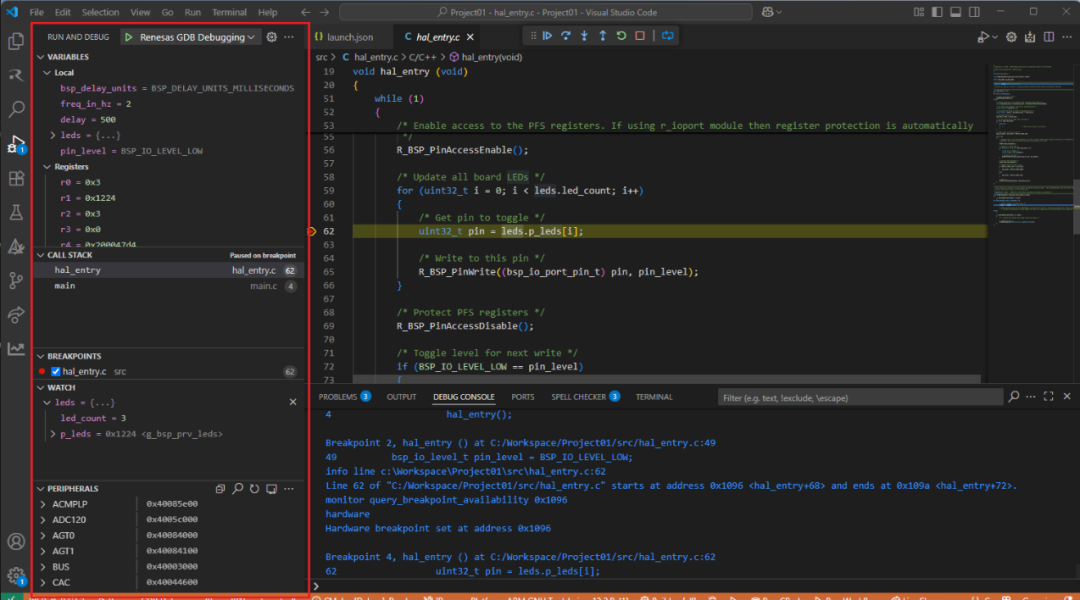

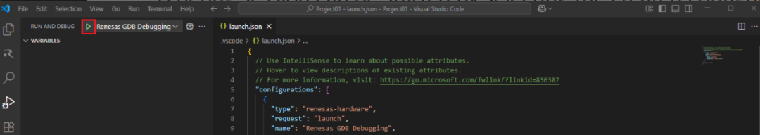

调试
选择创建的配置,单击【Run and Debug】选项卡中的【Start Debugging】按钮。

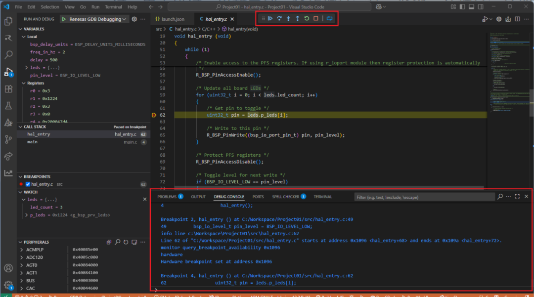

当VS Code启动调试会话时,可以通过调试流控制按钮执行常见的调试控制流功能,如恢复、挂起、单步执行、单步执行、单步执行、重新启动、终止调试会话。
在调试会话期间,可以在VS Code的主侧边栏的【Run and Debug】选项卡中访问有关局部变量、设备寄存器、调用堆栈、监视变量和外围设备状态的详细信息。

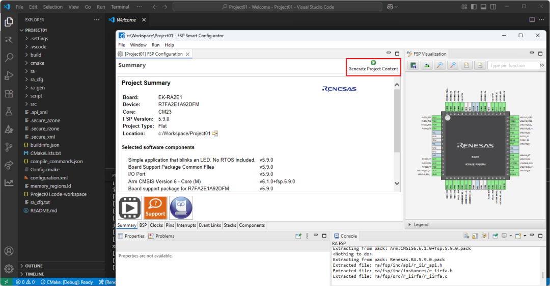

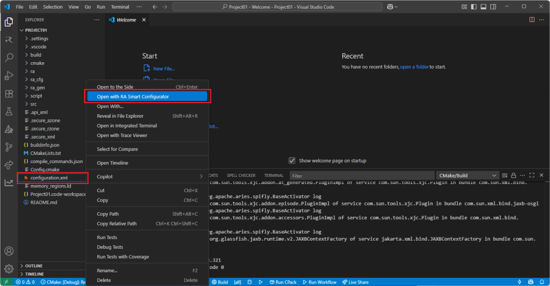

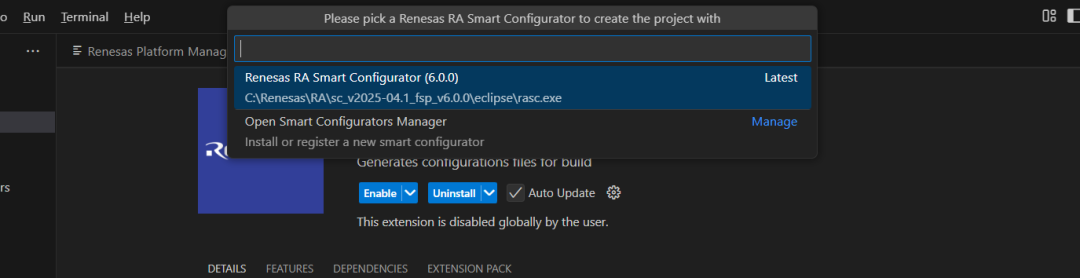

编辑/重新配置项目

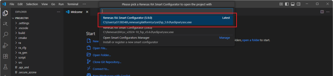

右键单击项目根目录下的“configuration.xml”文件,然后在上下文菜单中选择“Open with RA Smart Configurator”选项。
VS Code将显示已安装的【RA Smart Configurator】列表,从列表中选择一个【Smart Configurato】以打开项目。
VS Code将在选定的RA智能配置器中打开项目,现在您可以在RA智能配置器中编辑您的项目配置。更改完成后,单击“Generate Project Content”按钮以重新生成项目内容。
