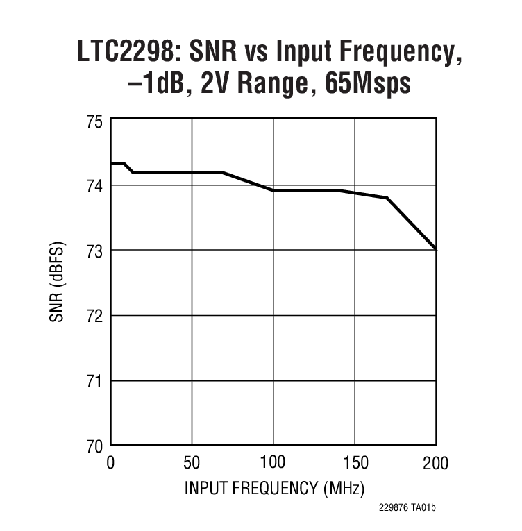

  • 74.3dB SNR
  • 90dB SFDR

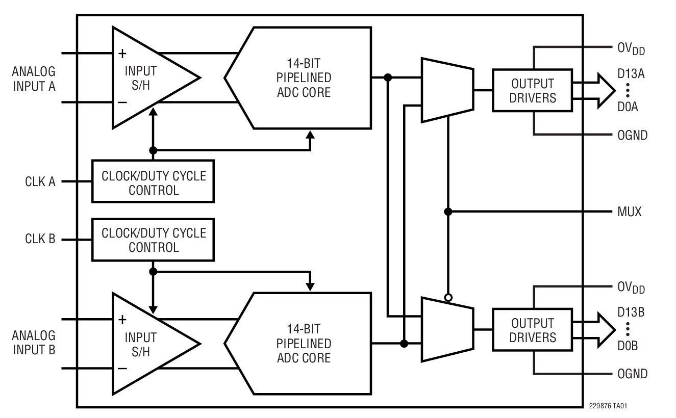

  • 多路复用或单独的数据总线

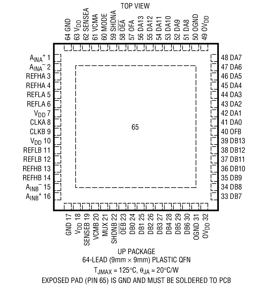

  • 64 引脚 (9mm x 9mm) QFN 封装

LTC®2298 / LTC2297 / LTC2296 是 14 位 65Msps / 40Msps / 25Msps、低功率、双通道 3V A/D 转换器,专为对高频、宽动态范围信号进行数字化处理而设计。LTC2298 / LTC2297 / LTC2296 非常适合于要求苛刻的成像和通信应用,其 AC 性能包括 74.3dB SNR 和 90dB 无杂散动态范围 SFDR (对于处在奈奎斯特频率的信号)。
DC 规格包括整个温度范围内的 ±1.2LSB INL (典型值)、±0.5LSB DNL (典型值) 和无漏失码。转换噪声很低,仅为 1LSBRMS
单 3V 电源可实现低功率操作。一个单独的输出电源使输出能驱动 0.5V 至 3.6V 逻辑电路。一个任选的多路复用器允许两个通道共用一根数字输出总线。
一个单端 CLK 输入负责控制转换器操作。一个任选的时钟占空比稳定器在全速和多种时钟占空比条件下实现了高性能。
