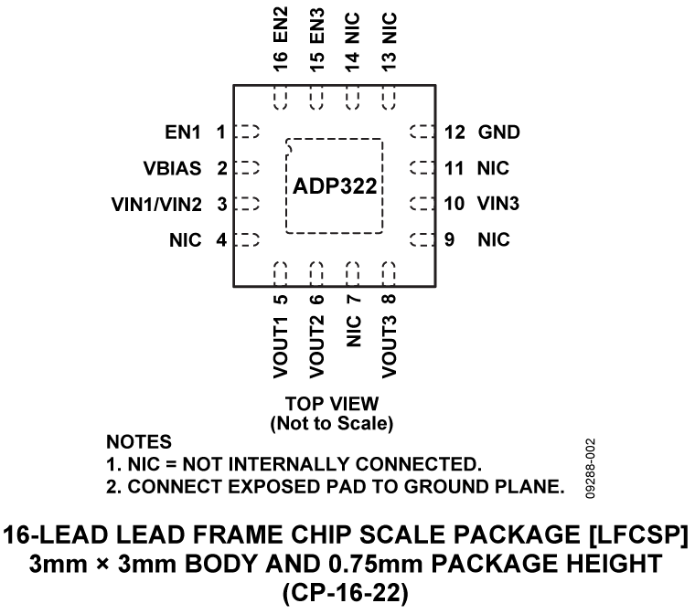

  • 16引脚、3 mm × 3 mm LFCSP封装

ADP322/ADP323提供16引脚3 mm × 3 mm小型LFCSP封装,利用1 μF ±30%小陶瓷输出电容便可稳定工作,因此能以最小的电路板面积满足各种便携式电源需求。

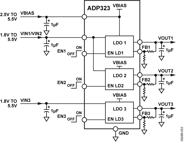

方框图
