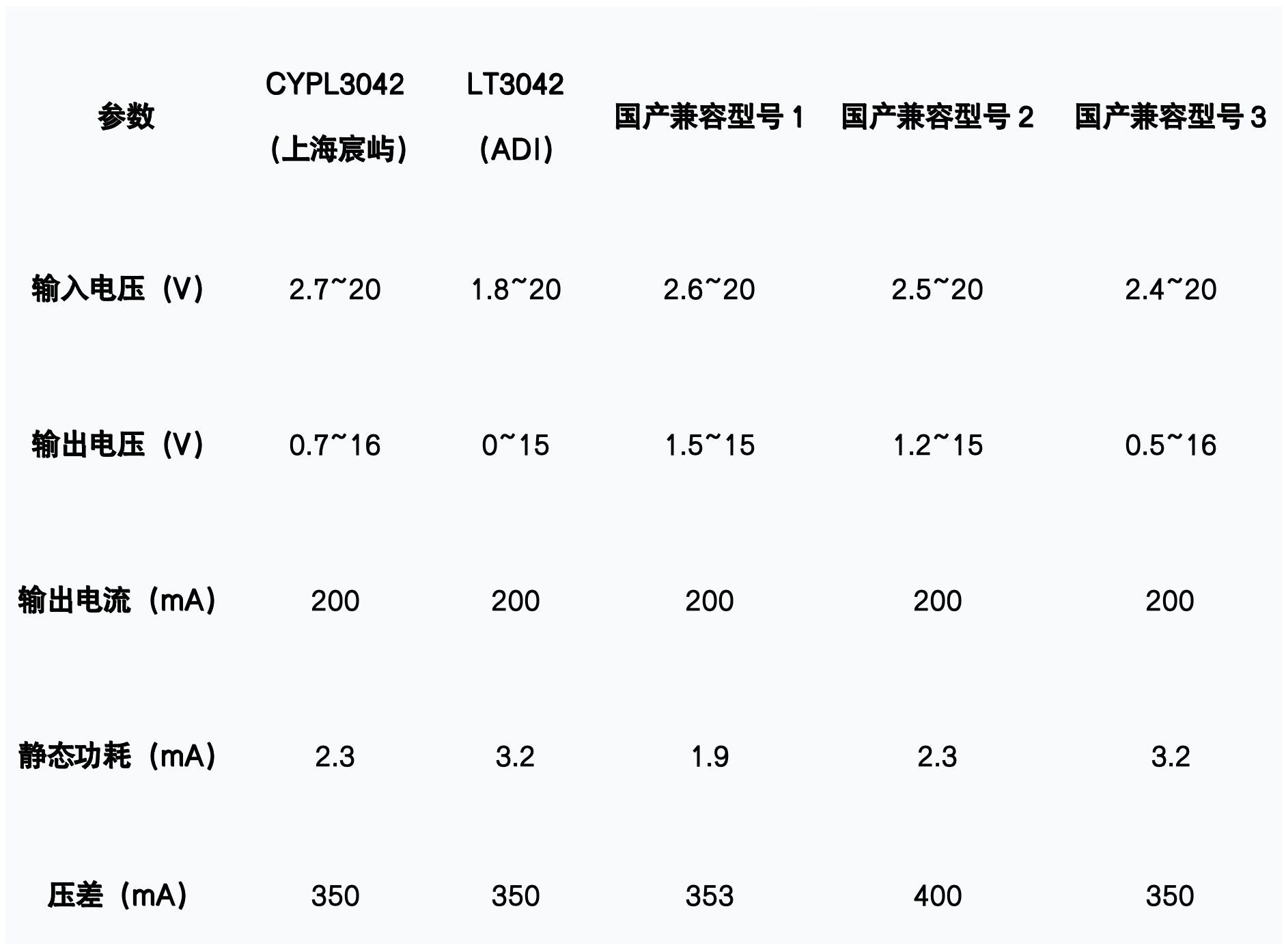

基础规格:覆盖主流应用,兼容设计无需改版
CYPL3042的基础参数已经覆盖绝大多数应用。我们将CYPL3042、LT3042以及三款国产兼容型号作对比:
压差:350mV@200mA,与LT3042持平,在电池供电场景下可有效延长工作时间。
静态功耗:2.3mA,略低于LT3042的3.2mA(典型值),对功耗敏感的便携设备更为友好。
输入范围:2.7V~20V,覆盖5V、12V等常见母线下的模拟支路供电。
引脚兼容:完全兼容LT3042,现有PCB可直接替换,无需改动布线与外围器件。
如果只停留在这里,这篇文章很容易变成一篇普通的参数对比。但下面要展开的实测结果,才是真正值得关注的地方。

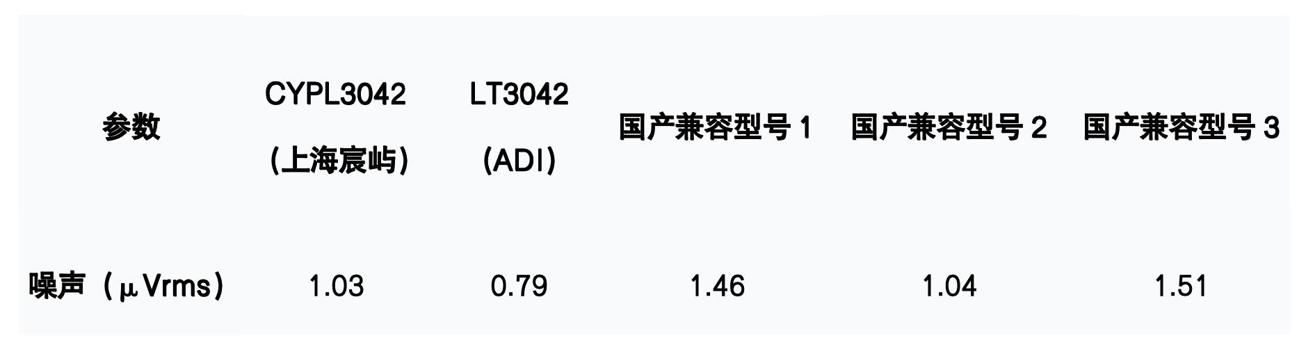

噪声表现:CYPL3042已经进入低噪声可用区间
我们在实验室对CYPL3042、LT3042以及三款国产兼容型号进行了同条件实测:输入电压12V、输出3.3V、负载电流200mA,并且去掉了输入去耦电容,以暴露真实的纹波抑制能力。
噪声指标常常被一句“越低越好”带过,但在实际选型中,关键在于这个数值对应用有没有实质影响。以LT3042为基准,CYPL3042的噪声确实略高一档,但差距并未脱离低噪声应用区间。而在几款国产方案中,CYPL3042明显优于噪声达1.46μVrms和1.51μVrms的两款型号,与另一款1.04μVrms的型号处于同一水平。这意味着,对于需要在国产化方案中平衡性能与导入可行性的项目而言,CYPL3042已不是“只能作为备选”,而是具备进入核心比较名单的价值。

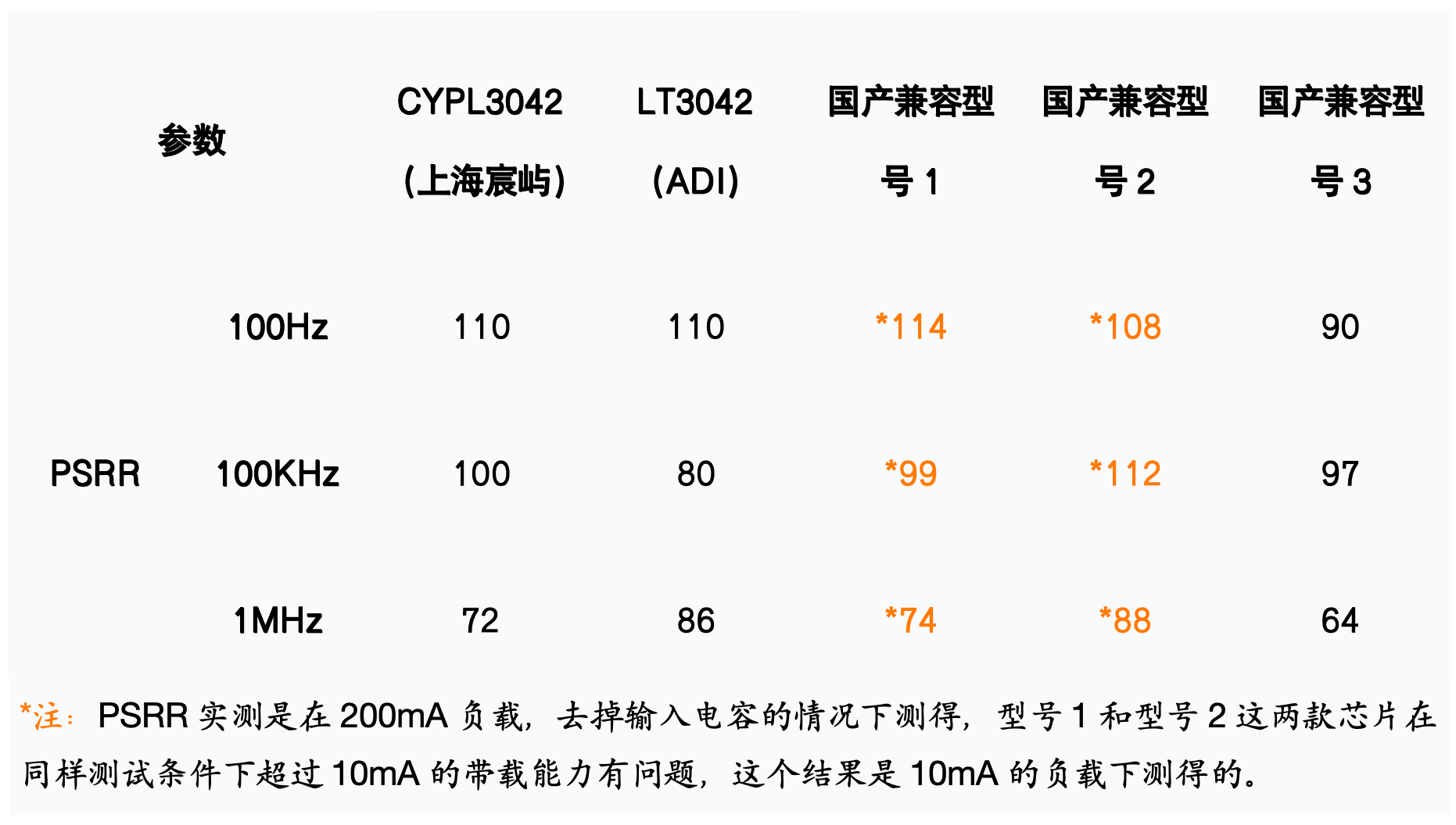

PSRR才是这次对比里更值得看的部分
如果说噪声反映的是电源本身“干不干净”,那PSRR更像是在看这颗LDO面对前级噪声时“挡不挡得住”。
PSRR测试结果不同频段抗纹波抑制表现不一样,综合比较如下:
不同频段的PSRR表现各有侧重:
LT3042在400kHz~2MHz区间表现优秀,适合对高频纹波极其敏感的场景。
CYPL3042在1kHz~400kHz区间展现出明显优势,100kHz处达到100dB,比LT3042高出20dB。
国产型号1、型号2因带载能力问题,实测条件严重偏离标称工况,可比性有限。
国产型号3的PSRR在各频段均处于垫底水平。
很多板级系统的前级DC-DC开关频率恰好落在100kHz~1MHz之间。CYPL3042在该区间的出色抑制能力,使其成为开关电源后端净化的理想选择。这不再是一个可忽略的小优势,而是一个值得认真评估的应用点。
