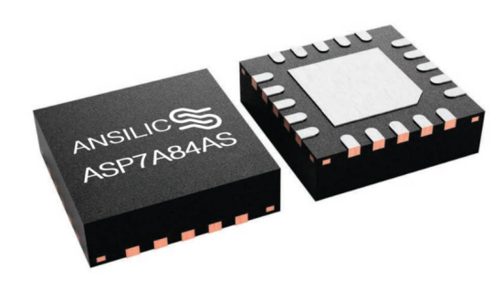

ASP7A84AS 是厦门国科安芯科技有限公司自主研发的一款专为商业航天及高可靠应用设计的 3A 大电流、4 μV(有效值)超低噪声、高电源抑制比(PSRR)的高精度线性稳压器LDO)。在 3A 满载条件下,最大压差电压仅 300 mV,兼具优异的效率与热性能表现。
该芯片已通过严格的抗辐照试验认证,达到商业航天级标准:
  • SEU(单粒子翻转) :≥37 MeV·cm²/mg 或 10⁻⁵ 次/器件·天
  • SEL(单粒子锁定) :≥37 MeV·cm²/mg
  • TID(总剂量效应) :≥100 krad(Si)
ASP7A84AS 支持灵活的输出电压配置:通过内部电路可实现 0.8 V 至 3.95 V 固定输出 ,或通过外部电阻分压网络实现 0.8 V 至 5.2 V 可调输出 ,满足不同系统架构的供电需求。

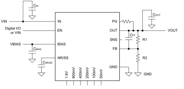

ASP7A84AS参考电路如下:

丰富功能特性
  • 优异的瞬态响应 — 快速应对负载突变,保持输出稳定
  • 使能控制及可调软启动 — 灵活控制上电时序,抑制浪涌电流
  • 漏极开路电源正常(PG)输出 — 实时监控系统供电状态
  • 输出电压远程检测(Remote Sense) — 补偿线路压降,提升远端负载精度
  • 过流保护与过温保护 — 完善的故障保护机制,提升系统安全性
  • 极简外围设计 — 搭配 22 μF 及以上陶瓷输出电容 即可稳定工作,降低 BOM 成本与 PCB 面积
