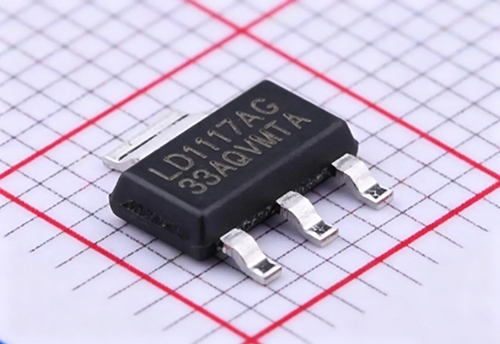

嵌入式系统消费电子工业控制通信设备中,稳定、低噪声、大电流的线性稳压方案是保障系统可靠运行的核心。南山电子代理品牌友顺科技(UTC)推出的LD1117A低压差三端正电压稳压器,凭借1A大电流输出、宽电压适配、完善保护与灵活配置,成为中低功率电源管理场景的优选器件,为各类电子系统提供纯净、稳定的供电保障。
产品定位与核心定位:
UTC LD1117A是一款面向通用与工业级应用的低压差线性稳压器LDO),采用三端极简结构,可提供最大 1A连续输出电流,兼顾固定电压与可调输出,满足多样化供电需求,广泛适配电池供电设备、MCU /传感器供电、接口终端、便携式仪器与工业模块等场景。
核心优势与关键特性:
1.低压差,高效节能
LD1117A具备优异低压差特性,1A负载下压差典型值约 1.2V,有效降低输入输出电压差带来的损耗,提升转换效率,延长电池供电设备续航,适配宽范围输入电压场景。
2.大电流输出,负载能力强劲
LD1117A输出电流1.0A,,满足微控制器、无线模块、传感器阵列等中功率负载的稳定供电需求,无需额外扩流电路。
3.灵活配置,覆盖多场景
  • 固定电压版本:1.2V、1.5V、1.8V、2.5V、2.85V、3.0V、3.3V、3.6V、5.0V,直接满足常用系统电压需求。
  • 可调版本:参考电压VREF=1.25V,通过外置电阻可灵活设定输出电压,适配非标电压需求,设计自由度拉满。
  • 特殊适配:输出设为2.85V时,完美支持SCSI‑2 总线有源终端,满足通信接口专用需求。
4.完善保护,可靠运行
内置限流保护 +过温保护,双重防护避免过流、短路、过热导致芯片损坏,提升系统长期稳定性与抗干扰能力,适配严苛工业环境。
5.低功耗与高兼容性
  • 静态电流低,典型值 5mA,轻载工况下功耗表现优异。
  • 全面支持MLCC,简化外围电路,缩小 PCB面积,适配小型化、轻量化设计趋势。
6.优异电气性能
  • 输出电压精度高,25℃下误差 ±1%,全温区稳定性强。
  • 电源纹波抑制比最高 75dB@120Hz,输出噪声低至100μV,为模拟电路、传感器、音频模块提供纯净电源。
  • 工作结温范围-20℃~+125℃,满足工业级环境可靠运行要求。
封装与引脚配置:
LD1117A提供TO‑220、TO‑220F、TO‑262、TO‑263、TO‑252、SOT‑89、SOT‑223、SOP‑8等丰富封装,适配插件、贴片、小型化等不同安装需求,引脚定义清晰,外围极简,易于 PCB布局与批量生产。
典型应用场景:
  1. 嵌入式与消费电子:为 STM32、AVR、ESP32等 MCU及无线模块提供 3.3V/5V稳定供电,保障系统稳定运行。
  2. 电池供电设备:手持仪器、可穿戴设备、便携式音频,利用低压差特性提升能效、延长续航。
  3. 工业与传感器:工业控制模块、温度 /湿度 /加速度传感器,提供低噪声高精度参考电压,降低测量误差。
  4. 通信接口:2.85V输出用于 SCSI‑2有源终端,满足总线规范要求。
  5. 通用电源模块:适配器、充电器、开发板的次级稳压,提供干净稳定直流输出。
