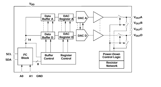

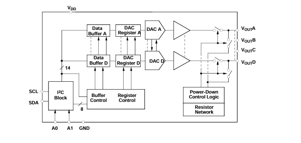

3. 工作原理
3.1 D/A架构
DAC6574的架构由一个电阻串DAC和一个输出缓冲放大器组成。输入编码为无符号二进制,理想输出电压公式为$V{OUT }=V{D D} × \frac{D}{1024}$,其中D是加载到DAC寄存器的二进制代码的十进制等效值,范围从0到1023。
3.2 电阻串部分
电阻串部分是一个二分电阻,后面跟着一串阻值为R的电阻。加载到DAC寄存器的代码决定了从电阻串的哪个节点提取电压,通过闭合连接电阻串和放大器的开关之一,将电压输入到输出放大器。由于这种电阻串架构,它具有单调特性。
3.3 输出放大器
输出缓冲是一个增益为2的同相放大器,能够实现轨到轨的输出电压,输出范围为0V到VDD。它能够驱动2kΩ与1000pF并联到地的负载,压摆率为1V/µs,半量程建立时间为7µs(输出空载)。
3.4 I²C接口
I²C是飞利浦半导体开发的两线串行接口,由数据线(SDA)和时钟线(SCL)组成,带有上拉结构。DAC6574作为从设备,支持标准模式、快速模式和高速模式的数据传输。在不同模式下,数据传输协议有所不同,但都遵循I²C总线的基本规则。

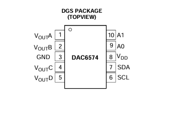

6.2 地址字节与广播地址
地址字节的前五位是工厂预设的10011,接下来的两位是设备选择位A1和A0,可连接到VDD或数字地,也可由TTL/CMOS逻辑电平驱动。广播地址支持同步更新或关闭多个DAC6574设备,在写模式下有效。
