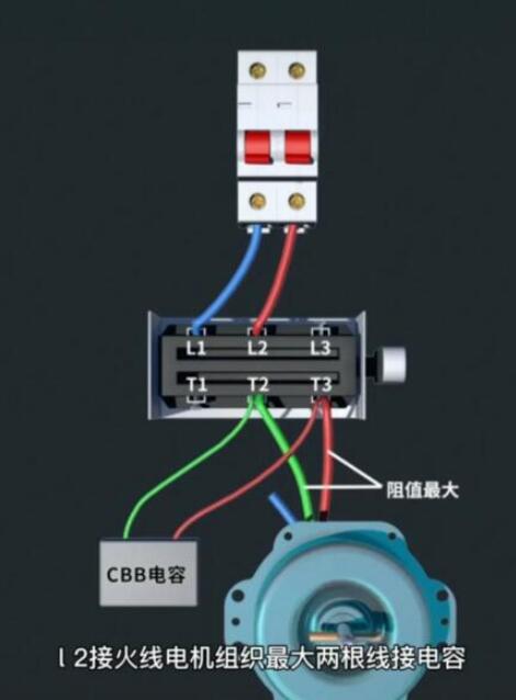

好的,单相电机的接线图(电路图)和接线实物图是理解和进行连接的两个关键方面。
请注意:进行任何电气操作前,务必断电!不同型号、功率、用途(如电容启动式、电容运转式、双电容式、罩极式)的单相电机接线方式可能有差异。请务必参考电机铭牌上的接线图和具体说明进行操作。错误的接线可能导致电机损坏、烧毁或造成人身伤害。
以下为您提供典型的单相电机(以最常见的带启动电容和运行电容的双值电容电机为例)的接线信息:

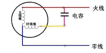

一、 单相电机电路图 (接线原理图)
graph LR
    A[火线 L] --> S((开关))
    S --> |主绕组端 U1| M(M[电机])
    S --> |副绕组端 Z1| C1[启动电容]
    C1 --> |副绕组端 Z2| M
    S --> |副绕组端 Z1| C2[运行电容]
    C2 --> |副绕组端 Z2| M
    M --> |公共端 V1| N[零线 N]
    M --> |公共端 V1| C1
    M --> |公共端 V1| C2
说明(常用颜色标注,具体看端子牌标识):
  1. 电源输入: 火线 (L - 通常用棕色线)零线 (N - 通常用蓝色线)
  2. 电机绕组端子 (通常在电机接线盒内的端子牌上标出,可能有 6 个端子,根据电压和接线方式选择):
    • U1、U2: 主绕组(运行绕组)的两个端子。接线时通常 U1 接火线(经开关),U2V1 在电机内部是连通的(公共点)。
    • Z1、Z2: 副绕组(启动绕组)的两个端子。根据转向需要接法不同。
    • V1、V2: 公共点端子。通常 V1 接零线 (N)。 V2 在单电压电机中可能无用或与 V1 短接。
  3. 电容:
    • 启动电容: 容量较大。一端接副绕组的 Z1 端,另一端接副绕组的 Z2 端。
    • 运行电容: 容量较小,长期工作。一端接副绕组的 Z1 端,另一端接副绕组的 Z2 端。
    • 关键点: 两个电容是并联的!都是接在副绕组的 Z1Z2 两端之间。

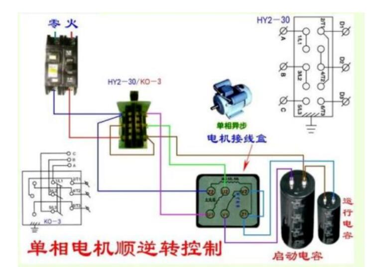

  4. 连接方式(以正转为例):
    • 火线 (L) 经开关接主绕组端子 U1
    • 零线 (N) 接公共端子 V1
    • 副绕组端子 Z1 接两个电容的同一端(并联点)。
    • 副绕组端子 Z2 接两个电容的另一端(并联点)和公共端子 V1 (或者V1和Z2是短接的)。
重要提示:
  • 电机转向: 如果需要反转,通常交换副绕组两个端子 Z1Z2 的接线(即调换接副绕组的线序)。
  • 实际端子标识: 务必仔细查看您具体电机接线盒内的端子牌标识(如 U1, U2, Z1, Z2, V1, V2, L, N, C 等),不同厂家标记可能不同。V1V2 有时标记为 COMMONC

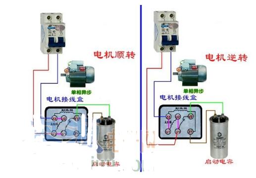

二、 单相电机接线实物图 (示意图)
由于无法直接展示真实照片,这里用文字和符号描述一个典型接线盒内部的连接场景(假设端子牌有 U1, Z1, V1, Z2, U2, V2 标识,电机为双电容、单电压 220V):
  1. 接线盒打开状态:
    • 能看到一个塑料端子牌,上面有 6 个带螺丝的接线柱,分别标记着 U1, Z1, V1, Z2, U2, V2
    • 通常电机内部的绕组线已经接好了其中一些(例如 V1 和 U2 在内部是连通的),具体需要看电机说明。
    • 对于标准双值电容 220V 接线(正转):
      • U1 接线柱: 连入一根电源火线 (棕色线)
      • V1 接线柱: 连入一根电源零线 (蓝色线)。这个点也是内部主、副绕组的公共点。
      • Z1 接线柱: 连入两根线。
        • 一根来自 启动电容 的一个脚。
        • 一根来自 运行电容 的一个脚。
      • Z2 接线柱: 连入两根线。
        • 一根来自 启动电容 的另一个脚。
        • 一根来自 运行电容 的另一个脚。
        • (有时 Z2V1 在电机内部是相连的,如果没有,外部需要用跳线短接 Z2V1)。
      • U2: 如果内部已与 V1 连接,则此处可能为空(或短接到 V1)。
      • V2: 在单电压220V下通常不使用(或短接到 V1)。
  2. 电容位置:
    • 启动电容(较大)和运行电容(较小)通常放置在电机外部(电机本体上有安装支架),或者安装在接线盒盖子上。
    • 电容的两个引线接入接线盒内部,连接到 Z1Z2 端子(如实物图1所述)。
  3. 电源线接入:
    • 电源线的外皮剥开,露出里面的棕色(火线 L)和蓝色(零线 N)绝缘电线。
    • 棕线(火线)压接到 U1 接线柱上。
    • 蓝线(零线)压接到 V1 接线柱上。
关键实物连接要点:
  • 电容并联: 所有电容最终都接在 Z1Z2 之间(或等效于副绕组两端)。
  • 主绕组: 接在 U1 和公共点 V1 (通过内部连接或外部短接) 之间。
  • 公共点: V1 是重要的公共端,接零线。

四、 总结要点
  1. 断电操作!安全第一!
  2. 看铭牌,看端子牌! 不同电机差异大。
  3. 电容通常并联接在副绕组两端 (Z1 & Z2)。
  4. 主绕组一端 (U1) 通常接火线,公共端 (V1) 接零线。
  5. 调转向:通常交换副绕组端子 (Z1 & Z2) 的接线。
  6. 如遇复杂情况(如多电压、正反转开关),务必查找对应接线图。
请结合原理图和实物接线示意图,最重要的是参照您所操作电机的具体铭牌接线图来进行正确连接。如果您有特定的电机型号,可以查找其对应的接线图说明。

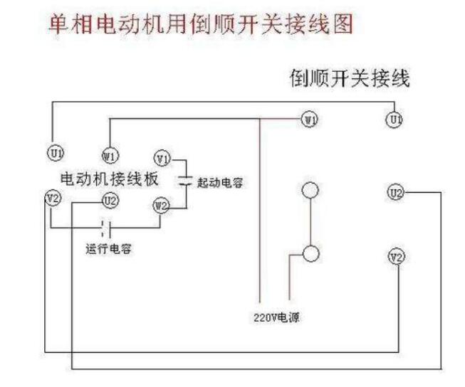

单相电机正反转接线图
单相电机正反转接线图实物接线方法,对于不对的单相电机有不能的接线方式;但原理都一样。
2020-03-08 16:32:00

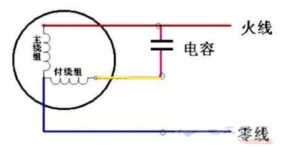

单相电机电容接线图及接法有哪些?
单相电机电容接线图及接法是电机维修和安装过程中非常重要的一部分。 一、单相电机电容接线图 单相电机电容接线图主要包括以下几个部分: 电机接线端子:通常有四个接线端子,分别标记为U1、V1、W1和W2
2024-10-25 10:54:59

倒顺开关单相电机正反转接线图
本文主要介绍了倒顺开关单相电机正反转接线图
2019-11-13 11:18:22
