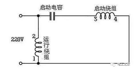

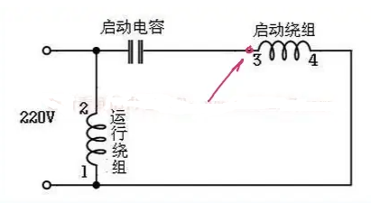

(2) 绕组通断测试(万用表)
操作流程
  1. 万用表调至电阻档(Ω档),选择低阻量程(如200Ω)。

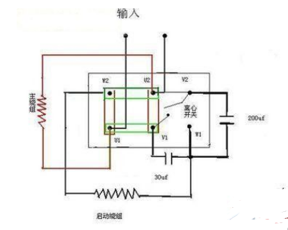

  2. 分别测量三组端子:
    • 主绕组(运行绕组):接线端通常标记 U1-U2
    • 副绕组(启动绕组):标记 Z1-Z2
    • 公共端(COM):标记 COMC
  3. 正常结果
    • 主绕组电阻值 最小(一般为几Ω~几十Ω)
    • 副绕组电阻值 居中(通常为主绕组的1.5~3倍)
    • 公共端至主/副绕组 均有阻值,且满足:
      R(主) + R(副) ≈ R(COM→主) + R(COM→副)
  4. 故障判断
    • 阻值无限大 → 绕组开路(断线)
    • 阻值接近0Ω → 绕组短路(需对比设计值)
    • 主副绕组阻值比例异常 → 匝间短路或接线错误。
