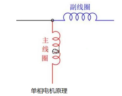

核心原理:改变启动(辅助)绕组的电流方向以改变旋转磁场的转向。
单相交流电本身只能产生脉振磁场(磁场强度大小变化,但空间方向基本不变),无法像三相电那样产生旋转磁场。为了让单相电机能够启动并旋转,通常采用启动(辅助)绕组和运行(主)绕组的结构,并在启动绕组回路中串联一个电容器(启动电容或运行电容)。
  • 主绕组: 直接连接到交流电源。电阻小,电感大。
  • 启动绕组: 串联一个电容器后也连接到交流电源。电阻大,电感小。
  • 电容器的作用: 使流过启动绕组的电流在相位上超前于流过主绕组的电流接近90度。这样,在空间上错开90度的两个绕组中流过的电流在时间上也有接近90度的相位差,就合成了一个(接近椭圆形的)旋转磁场。这个旋转磁场切割转子导体,产生感应电流(涡流),感应电流在磁场中受力(电磁力),从而驱动转子跟随旋转磁场的方向旋转。
实现正反转的关键: 正转和反转的区别在于旋转磁场的旋转方向(顺时针或逆时针)。旋转磁场的旋转方向取决于空间错开90度的两个绕组中,哪个绕组中的电流相位超前于另一个绕组的电流。电流相位超前的那个绕组产生的磁场“领先一步”,旋转磁场就朝着该绕组的物理位置向另一个绕组的方向旋转。
总结:要改变转向,需要交换启动绕组相对于主绕组的位置关系。实际操作中,简单的方法就是改变启动绕组的电流方向。

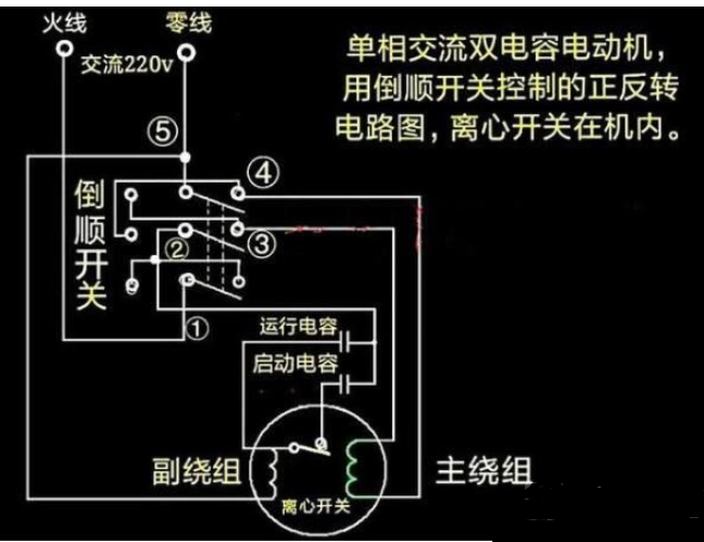

  2. 方法二:利用双电容和双掷开关(或倒顺开关) 原理: 固定主绕组的极性,通过开关在正转时将电容接入Z1-Z2两端的一种接法,在反转时接入另一种接法,同样改变了启动绕组的电流方向。这种结构中,启动绕组的两端可能都可以接到电源上。
    单相电机正反转原理 - 方法二图解
    (想象图二:)
    • 图中显示一个双掷开关(或倒顺开关)和一个电容。
    • 正转 (开关拨到“正”):
      • 开关将电源火线(L)通过电容(C)连接到启动绕组的Z1端
      • 启动绕组的Z2端直接连接到电源零线(N)。
      • 主绕组U1接电源火线(L),U2接零线(N)。
    • 反转 (开关拨到“反”):
      • 开关将电源火线(L)通过电容(C)连接到启动绕组的Z2端
      • 启动绕组的Z1端直接连接到电源零线(N)。
    • 效果: 无论正反转,主绕组的电流方向不变。开关通过将电容接入启动绕组的不同端,实质性地改变了启动绕组相对于主绕组的极性。

  1. 电容的固定连接: 在方法一和二中,电容是串联在启动绕组的回路中的。改变转向时,通常不改变电容的接入位置,而是改变启动绕组两端的连接方式。
  2. 主绕组不变: 方法一和二中,实现正反转时,主绕组的接线(即接到火线和零线的位置)通常不需要改变。只有方法三才需要改变主绕组。
  3. 内部连接: 接线图通常是外部可见的引出线端子的接法。电机内部的U1-U2、Z1-Z2之间的相对空间位置在出厂时就固定了(通常是90度)。
  4. 查阅铭牌或说明书: 实际操作时,务必断电操作,并参照电机铭牌或说明书上的接线图进行接线。不同厂家和型号的电机,引出线的标记(如U1/U2/Z1/Z2/颜色)可能不同。
  5. 安全第一: 操作前必须断开电源并验电!
总结:
单相电容电机的正反转是通过改变启动(辅助)绕组的电流方向(即改变其相对于主绕组的极性或相位关系)来实现的,从而改变了由主副绕组共同合成的旋转磁场的旋转方向,最终带动转子反向旋转。方法一(对调启动绕组两端)是最简单、最常用的原理体现。在实际应用中,方法二(使用倒顺开关)是最方便和安全的操作方式
