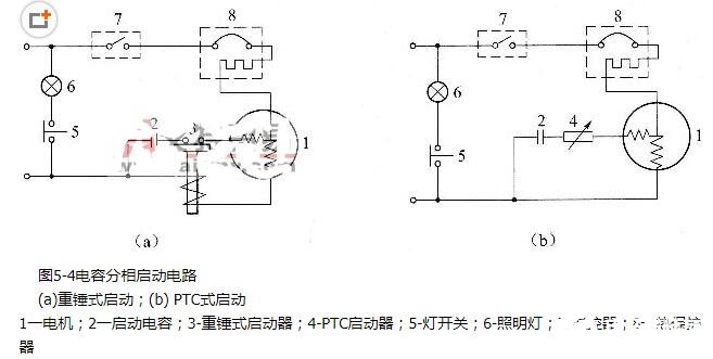

电动机电容启动的工作原理是什么?它有什么特点?
单相电机有两个绕组,即起动绕组(副绕组)和运行绕组(主绕组)。两个绕组在空间上相差90度。在起动绕组上串联了一个容量较大的电容器,当运行绕组和起动绕组通过单相交流电时,由于电容器作用使起动绕组中的电流在时间上比运行绕组的电流超前90度角,先到达最大值。
分享:
好的,我们来详细解释一下电容启动电动机的工作原理和特点:
工作原理(电容启动电机)
  1. 单相电机的天生缺陷: 单相交流电动机的主绕组通入单相交流电后,产生的磁场是一个沿着定子空间轴线位置不变、但大小和方向随时间作正弦规律变化的“脉振磁场”。这个磁场可以被分解成两个幅值相等、转速相同但转向相反的旋转磁场。这两个旋转磁场产生的转矩大小相等但方向相反(一个正向转矩,一个反向转矩),在静止状态下,电机内部的合成启动转矩为零。这就是单相异步电动机无法自启动的原因。
  2. 引入启动绕组和电容: 为了产生启动转矩,需要在定子上增加一个在空间上与主绕组正交(通常相差90度电角度)的辅助绕组(称为启动绕组)。在这个启动绕组上串联一个大容量交流电解电容器
  3. 电容器的移相作用:
    • 电容具有“通交流、隔直流”的特性,且在交流电路中,电流的相位会超前于电压。
    • 当接通电源时:
      • 主绕组(感抗较大)流过的电流I_m滞后于电源电压V一个较大的相位角(纯感性负载滞后90°,实际上小于90°,电感电流滞后)。
      • 串有电容的启动支路整体上呈容性。电容器使得流过启动绕组的电流I_s 超前于其支路端电压(接近于电源电压V)一个相位角(纯容性负载超前90°,实际上小于90°)。
    • 关键效果: 由于电容的移相作用,使得启动绕组中的电流I_s 在相位上超前主绕组中的电流I_m 一个足够大的角度(通常设计为接近90°)。这样,两个绕组中流过的电流在时间上有近90°的相位差。
  4. 产生旋转磁场: 在空间上正交的两个绕组,通入在时间上有相位差(理想为90°)的电流,就能在电机气隙中产生一个椭圆形或接近圆形的旋转磁场
  5. 启动: 这个旋转磁场切割转子导条,在转子中产生感应电流(转子电流),该电流又与气隙旋转磁场相互作用,产生电磁转矩(启动转矩),驱动转子旋转起来。
  6. 离心开关断开: 当转子转速达到额定转速的 70-80% 左右时,安装在电机转轴上(或与之机械联动)的离心开关在离心力的作用下会自动断开。这断开了启动绕组和电容与电源的连接,此时只有主绕组通电运行。
  7. 正常运行: 断开启动回路后,电机依靠主绕组产生的椭圆形旋转磁场继续运转。

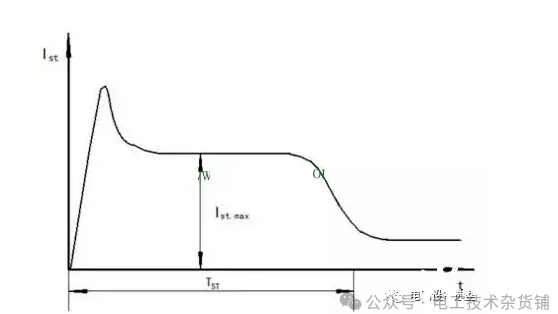

  1. 启动转矩大: 这是其最突出的优点。通过选择合适的电容器容量和绕组参数,可以获得比其他类型单相电机(如分相启动)大得多的启动转矩(通常是额定转矩的2-4倍甚至更高),非常适合需要带载启动的场合(如空气压缩机、水泵、制冷压缩机、农机设备等)。
  2. 启动电流较小: 虽然启动转矩大,但其启动电流相对较小(通常为额定电流的4-6倍),低于电阻分相启动电机。这对电源冲击较小,有利于延长设备使用寿命和节约能源。
