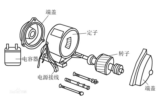

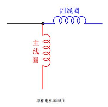

单相电机一般是指用单相交流电源(AC220V)供电的小功率单相异步电动机。这种电机通常在定子上有两相绕组,转子是普通鼠笼型的。两相绕组在定子上的分布以及供电情况的不同,可以产生不同的起动特性和运行特性。

  2. 结构相对简单: 定子通常只有主绕组和启动绕组(或仅主绕组配合启动电容),转子和三相鼠笼异步电机类似。这使得其结构比三相异步电机相对简单,成本较低。
  3. 启动转矩:
    • 启动方式多样: 单相电机自身无法产生启动转矩,必须依靠辅助装置启动。常见启动方式有:
      • 电容启动式: 通过启动电容移相,使启动绕组和主绕组电流产生相位差,形成旋转磁场产生启动力矩(启动后通常断开启动绕组)。
      • 电容运转式: 电容始终连接在辅助绕组上,不仅提供启动力矩,也参与运行,能改善运行性能(效率、功率因数、噪声)。
      • 电阻启动式: 启动绕组电阻大,使电流相位与主绕组不同,产生启动力矩(启动转矩通常较小)。
      • 罩极式: 定子凸极一部分套有短路铜环(罩极环),产生移动的磁场,提供较小启动力矩(主要用于微小功率风扇)。
