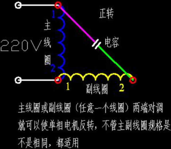

核心原理
单相电机正反转通过 改变副绕组(启动绕组)的电流方向 实现。主绕组方向不变,仅切换副绕组两端接线的极性。

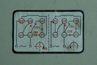

接线步骤:
  1. 区分绕组端子
    • 主绕组:标为 U1U2(接电源)
    • 副绕组:标为 Z1Z2(需切换极性)
    • 运行电容:并联在副绕组电路中
  2. 双刀双掷开关接线
    • 开关中间端子:接副绕组的 Z1Z2
    • 开关一侧端子:交叉连接到电源
      • 正转位
      • Z1 → 电源火线(L)
      • Z2 → 电源零线(N)
      • 反转位
      • Z1 → 电源零线(N)
      • Z2 → 电源火线(L)
  3. 主绕组接线
    • U1 接电源火线(L),U2 接电源零线(N) (固定不变)
  4. 电容连接
    • 电容一端接 Z1,另一端接开关公共点(需确保始终串联在副绕组回路中)

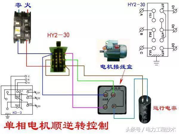

方案二:使用专用倒顺开关(H型开关)
倒顺开关接线
(特点:单手柄操作,内部触点自动完成交叉换向)
接线步骤(以常见6端子开关为例)
开关端子标号 连接目标
L1 (输入火线) 接电源火线
L2 (输入零线) 接电源零线
T1 接主绕组U1
T2 接副绕组Z1
T3 接电容一端+主绕组U2
T4 接电容另一端+副绕组Z2
:具体端子功能需以开关说明书为准,不同品牌可能存在差异。
