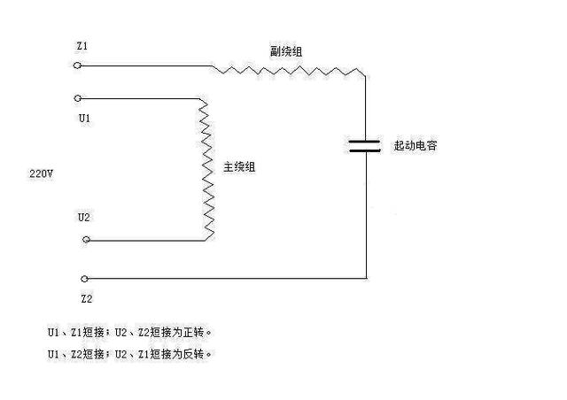

      • 定子绕组只有一组主绕组(运行绕组),通入单相电流产生的是一个脉振磁场而非旋转磁场。
      • 无法自行启动! 需要附加装置(如启动电容、启动绕组、蔽极环或电阻)产生一个移相的辅助磁场,与主磁场共同作用合成一个椭圆形的旋转磁场,使转子获得启动转矩。启动后,有些类型需要断开启动装置(如电容启动型)。

电机其实就是单相电机,因为在电容启动式单相电机中有主绕组U1、U2和副绕组Z1、Z2四个对应的端子,看起来好像是“两电机”。其实还有一对端子,在图上标有V1、V2,它是离心开关的接线端子。
