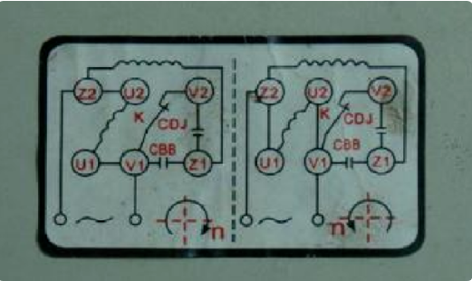

? 3. 电容启动电容运转式(双值电容式 / CSIR)
  • 原理: 结合上述两种方式的优点。有一个容量较大的启动电容和一个容量较小的运转电容(也可能共用同一个电容)。
  • 构成:
    • 主绕组
    • 副绕组
    • 启动电容: 容量较大(几十到几百μF)。
    • 运转电容: 容量较小(几μF到几十μF)。
    • 离心开关: 用于断开启动电容。
  • 接线图(典型,启动时两个电容并联):
    • 电源L线 → 主绕组一端。
    • 主绕组另一端 → 运转电容一端、离心开关固定触点一端。
    • 离心开关活动触点启动电容一端。
    • 运转电容另一端、启动电容另一端、副绕组一端(在内部或外部连接点处)连接在一起。
    • 离心开关固定触点另一端 → 副绕组一端。
    • 副绕组另一端 → 电源N线。
    • 启动过程: 离心开关闭合,启动电容与运转电容并联,等效容量大,提供大启动力矩。
    • 运行过程: 转速达标后,离心开关断开,切除了启动电容,只剩下运转电容与副绕组串联工作,运行性能好。
  • 特点:
    • 优点: 启动力矩大,运行特性好(效率高、功率因数高)。
    • 缺点: 结构复杂,成本较高。
  • 应用: 需要较大启动力矩并且长期运行、对性能要求高的设备,如空调压缩机、冰箱压缩机、大功率水泵、机床等这是最常见也是性能最优的单相电机类型之一。

? 重要提示与实用技巧
  1. 断电操作: 接线前务必断开电源验电确认!
  2. 电容放电: 更换电容前或触摸接线前,一定要将电容的引脚短接放电(用带绝缘手柄的螺丝刀),否则有触电危险!我见过不少因忽略这一步而受伤的情况。
  3. 标识清晰: 接线盒内主绕组、副绕组端子通常会用字母标识(如U1/U2主绕组,Z1/Z2副绕组;P1/P2主绕组,B1/B2副绕组;或用颜色区分)。务必找到电机铭牌或接线盒内的标志图!
  4. 电容选择:
    • 类型: 启动电容多为电解电容(有极性),运转电容多为无极性金属化薄膜电容(CBB)。
    • 容量: 必须按原值更换(单位μF或uF),容量过小启动力矩不足或运行性能差,过大则电流大温升高。
    • 耐压: 新电容耐压值不能低于原电容值,通常启动电容选≥1.5倍电源电压(如400V AC用于220V电机),运转电容选≥2倍(如450V AC用于220V电机)。
  5. 正反转: 大多数单相电机可以通过交换主绕组或副绕组的两个接线端来改变转向(交换一组即可)。通常出厂默认一种接法,若需反转,一般将任意一组绕组的两个端子对调接电源即可
  6. 离心开关: 对于电容启动和双值电容电机,离心开关是关键部件。若电机通电嗡嗡响但不转,或启动后无力、发热快,可能是离心开关触点粘连(甩不开)或污损接触不良(启动后不断开)。需检查维护或更换。
  7. 更换记录: 拆旧线前最好用手机拍照?,或仔细画图标记各线连接位置,特别是双值电容电机,避免装回去时混淆。
  8. 专业处理: 对于复杂的接线或不熟悉的情况,或者电机持续存在问题(如发热、异响、启动困难),建议请专业电工操作

单相电机倒顺开关接线方法
单相电机倒顺开关接法如下:   U1U2为运行绕组的首尾端,Z1Z2为启动绕组的首尾端,V1V2之间是离心开关。CBB是运行电容,容量稍小,CDJ为启动电容,容量较大。电机启动以后,离心开关断开,只有运行电容接入电路,接线图如下:
