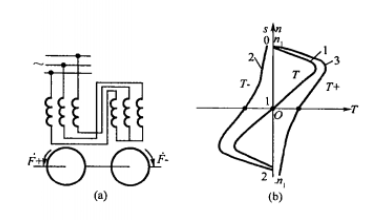

第一种,分相启动式,如图A所示,系由辅助启动绕组来辅助启动.其启动转矩不大。运转速率大致保持定值。主要应用于电风扇、空调风扇电动机、洗衣机等电机。

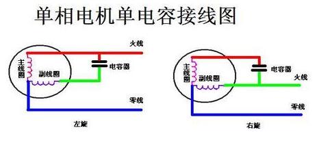

单相电机常用的启动方式主要有以下几种,其核心原理都是产生旋转磁场,因为单相电源自身无法产生启动转矩:

  2. 电容分相启动
    • 原理: 与电阻分相类似,但在副绕组(启动绕组)回路中串联一个启动电容器。电容器使副绕组回路呈容性,而主绕组仍呈感性。精心选择的电容值可以使副绕组电流超前主绕组电流接近90度相位差,从而产生一个接近圆形的旋转磁场,获得较大的启动转矩。
    • 如何启动:
      • 启动时,启动开关(离心开关)闭合,主绕组和串联了电容器的副绕组同时接入电源。
      • 电容产生的相位差形成较强的旋转磁场,提供较大的启动转矩使转子加速。
      • 当转速上升到一定值(通常75%-80%额定转速),离心开关断开,切断副绕组和电容器回路。
      • 电机继续在主绕组的脉振磁场下运行。
    • 特点: 启动转矩较大(约为额定转矩的2.5-3倍甚至更高),启动电流相对电阻分相较小。这是最常用的一种启动方式。适用于启动转矩要求较高的设备,如空气压缩机、水泵、电冰箱压缩机等。

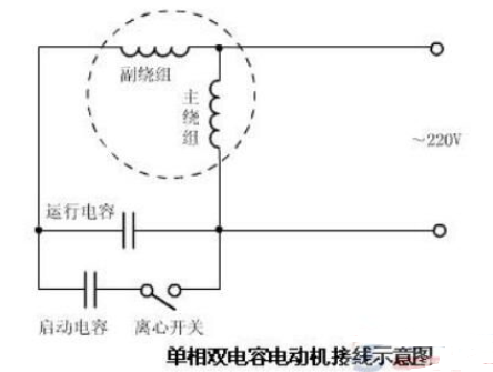

  3. 电容运转式
    • 原理: 这种电机在运行时也连接着电容器(通常是油浸式或金属化薄膜电容)。
    • 如何启动:
      • 副绕组和电容器在整个运行过程中都接入电路,没有离心开关。启动和运行都依赖电容器的分相作用。通常运行电容较小(10-100uF级),主要优化运行性能。
      • 启动时,主、副绕组同时通电,电容产生相位差形成旋转磁场启动电机。
      • 启动完成后,电容器和副绕组仍继续工作。
    • 特点: 启动转矩相对较小(通常小于电容启动式),但运行性能好(功率因数高、效率高、噪声小、温升低)。适用于启动转矩要求不高但长期运行要求较高的设备,如电风扇、洗衣机、空调风机等。有时为了兼顾启动转矩和运行性能,会采用电容启动电容运转式:启动时接入一个较大容量的启动电容(通过离心开关),启动完成后离心开关断开启动电容,保留一个较小容量的运转电容继续工作。

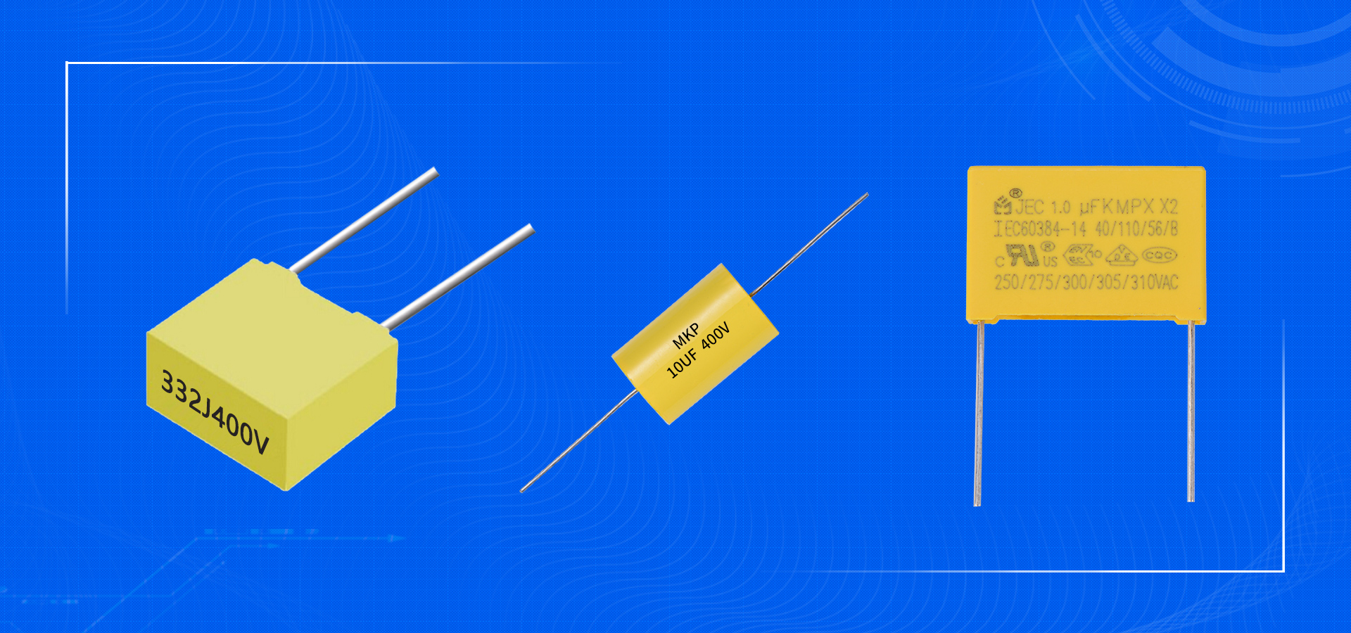

  • 启动电容: 电容启动电机中的启动电容通常是电解电容(有极性),额定电压一般为250VAC或更高(如450VAC),容量较大(通常在数十到数百微法)。
  • 运转电容: 电容运转式电机中的运转电容通常是油浸式金属壳电容或CBB薄膜电容(无极性),额定电压一般为250VAC, 400VAC或更高(如450VAC, 630VAC),容量相对启动电容较小(通常在数微法到数十微法)。
