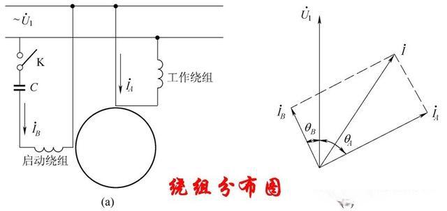

理论上,如果采取措施让单相电机两套绕组中流过的交流电流有一定的相位差就可以启动。如何使两个空间上已错开一定角度的磁势或磁通之间出现一定的相位差,这是解决启动问题的出发点。据此可将单相交流异步电机分为分相式和罩极式两大类。

  2. 电容启动式单相电机 (CSIR - Capacitor Start)
    • 特点:启动绕组串联大容量电解电容和离心开关。电容产生更大相位差,提供高启动力矩,转速达标后断开启动绕组。
    • 应用:冰箱压缩机、空气压缩机等需高启动力矩的场景。
