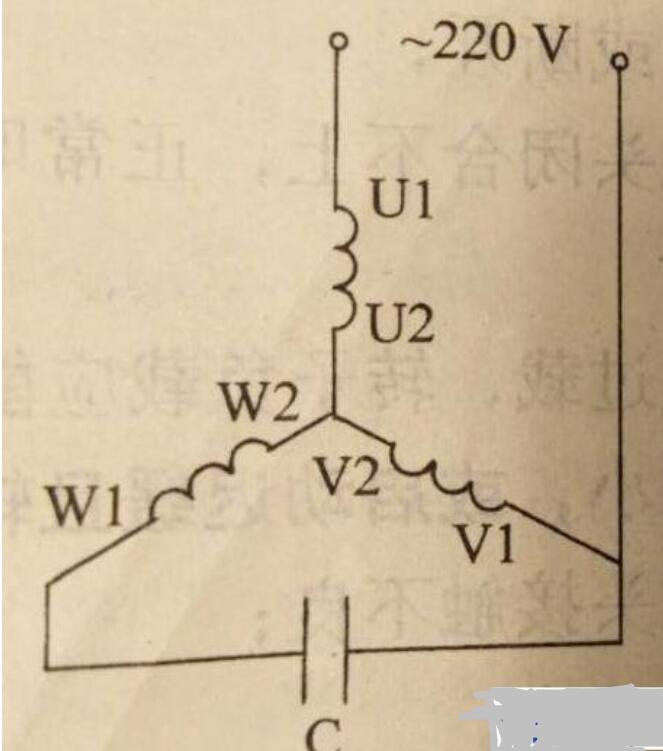

三相电机改成单相电机的方法
有的场合没有三相电,只有单相电,手头上的三相电机没有电源可以使用,下面推荐两种三相380V电机单相220V驱动的方法。

三相电机改成单相电机的方法,快收藏吧!

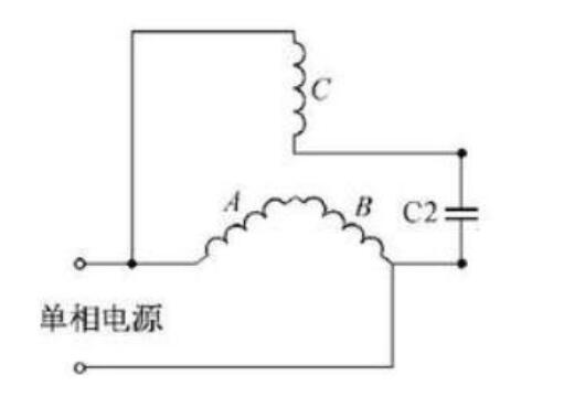

电机控制中三相电机改为单相电机的原理和方法
三相电机改两电机(实际上单相),本质是在模仿单相电机在工作,是需要增加电容的。三相异步电机,一共组线圈,这样一共有6个接线头,但是电机往往只有3个接线柱(不算地线),因此一个接线柱要接上两个线头

三相电机如何改为单相电机
电机其实就是单相电机,因为在电容启动式单相电机中有主绕组U1、U2和副绕组Z1、Z2四个对应的端子,看起来好像是“两电机”。其实还有一对端子,在图上标有V1、V2,它是离心开关的接线端子。

380V三相电机改成220V单相电机方法
 380V电机一般应该是指三相异步电动机,而220V电机应该是单相异步电机。对于把三相异步电机改成单相异步电机这是在不得已的情况下才进行改动,因为改动之后其电机的各种性能会有所下降的,比如改成单相电机后它的功率会下降,因此我们在改动之前应该对电机的负载做一番论证。
