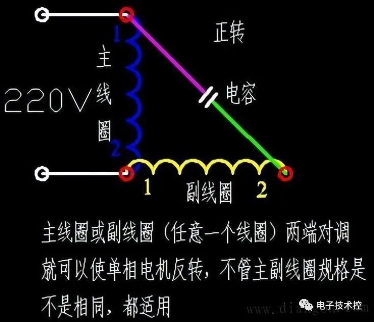

以下是单相电机正反转的接线原理和示意图(以电容启动式单相电机为例):
核心原理
单相电机通过改变副绕组(启动绕组)的电流方向实现正反转,主绕组(运行绕组)方向不变。
接线步骤

关键操作
  • 正转:副绕组 ( U_1 ) 接火线,( U_2 ) 经电容返回
  • 反转:副绕组 ( U_2 ) 接火线,( U_1 ) 经电容返回

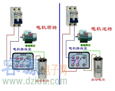

实物接线示例(双控开关法)
开关状态 主绕组 副绕组 电容连接
正转 L→L₁, N→L₂ L→U₁ C→U₁与U₂之间
反转 L→L₁, N→L₂ L→U₂ C→U₁与U₂之间

常见误区
  • ❌ 错误:调换主绕组方向 → 电机转向不变
  • ✅ 正确:必须调换副绕组端子才能改变转向。

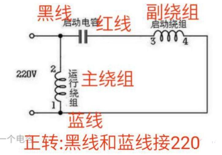

单相异步电机比如三根线 红 黑 蓝教你怎么接法正反转 红线和黑线电阻19.3 红线和蓝线电阻9.5 黑线和蓝线4.6 三个阻值选出最大电阻值红线最大是副绕组 黑线是主绕组,最后是公共端。正转和反转接线图解看下面为图:
