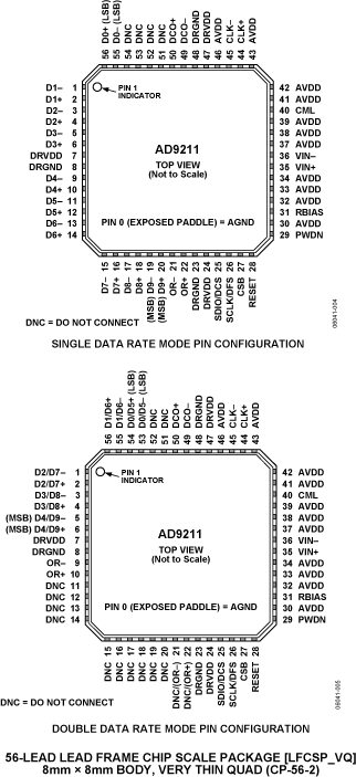

AD9211是一款10位单芯片采样模数转换器(ADC),专门针对高性能、低功耗和易用性进行了优化。该产品的转换速率最高可达300 MSPS,具有出色的动态性能,适合宽带载波和宽带系统使用。芯片上集成了全部必需功能,包括采样保持器(T/H)与基准电压源,可提供完整的信号转换解决方案。
该ADC要求采用1.8 V模拟电源供电及差分时钟信号,以便充分发挥其工作性能。数字输出为LVDS (ANSI-644)兼容,支持二进制补码、偏移二进制或格雷码格式。该ADC还提供数据时钟输出,用于正确进行输出数据定时。
AD9211采用先进的CMOS工艺制造,提供56引脚LFCSP封装,额定温度范围为−40°C至+85°C工业温度范围。
产品聚焦
  1. 高性能:信噪比维持在60.1 dBFS (300 MSPS、70 MHz输入)。
  2. 低功耗:仅410 mW(300 MSPS)。
  3. 易于使用:LVDS输出数据和输出时钟信号允许与现行FPGA接口。片内基准电压源和采样保持功能使系统设计更灵活。采用1.8 V单电源则简化了系统电源设计。
  4. 串行端口控制:标准串行端口接口支持各种产品功能,例如:数据格式化、时钟占空比稳定器禁用、节电模式、增益调整及生成输出测试码等。
  5. 引脚兼容系列:如12位引脚兼容系列产品AD9230。
