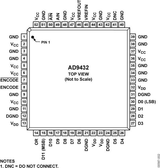

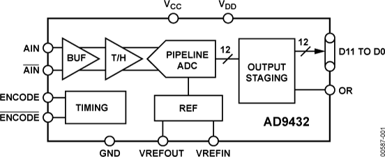

产品详情
AD9432是一款12位单芯片采样模数转换器(ADC),内置一个片内采样保持电路,专门针对高速转换和易用性进行了优化。该产品采用105 MSPS转换速率工作,在整个工作范围内都具有出色的动态性能。
该ADC只需一个5.0 V单电源和一个105 MHz编码时钟就能充分发挥工作性能。对于大多数应用来说,无需外部基准电压源或驱动器件。
数字输出为TTL/CMOS兼容,单独的输出电源引脚支持3.3 V逻辑接口。编码器输入支持差分或单端信号,且为TTL/CMOS兼容。12位数字输出可以采用+3.0 V(2.5 V至3.6 V)电源供电。
AD9432采用先进的BiCMOS工艺制造,提供52引脚公制方型塑料封装(52 LQFP),额定温度范围为-40°C至+85°C工业温度范围。
